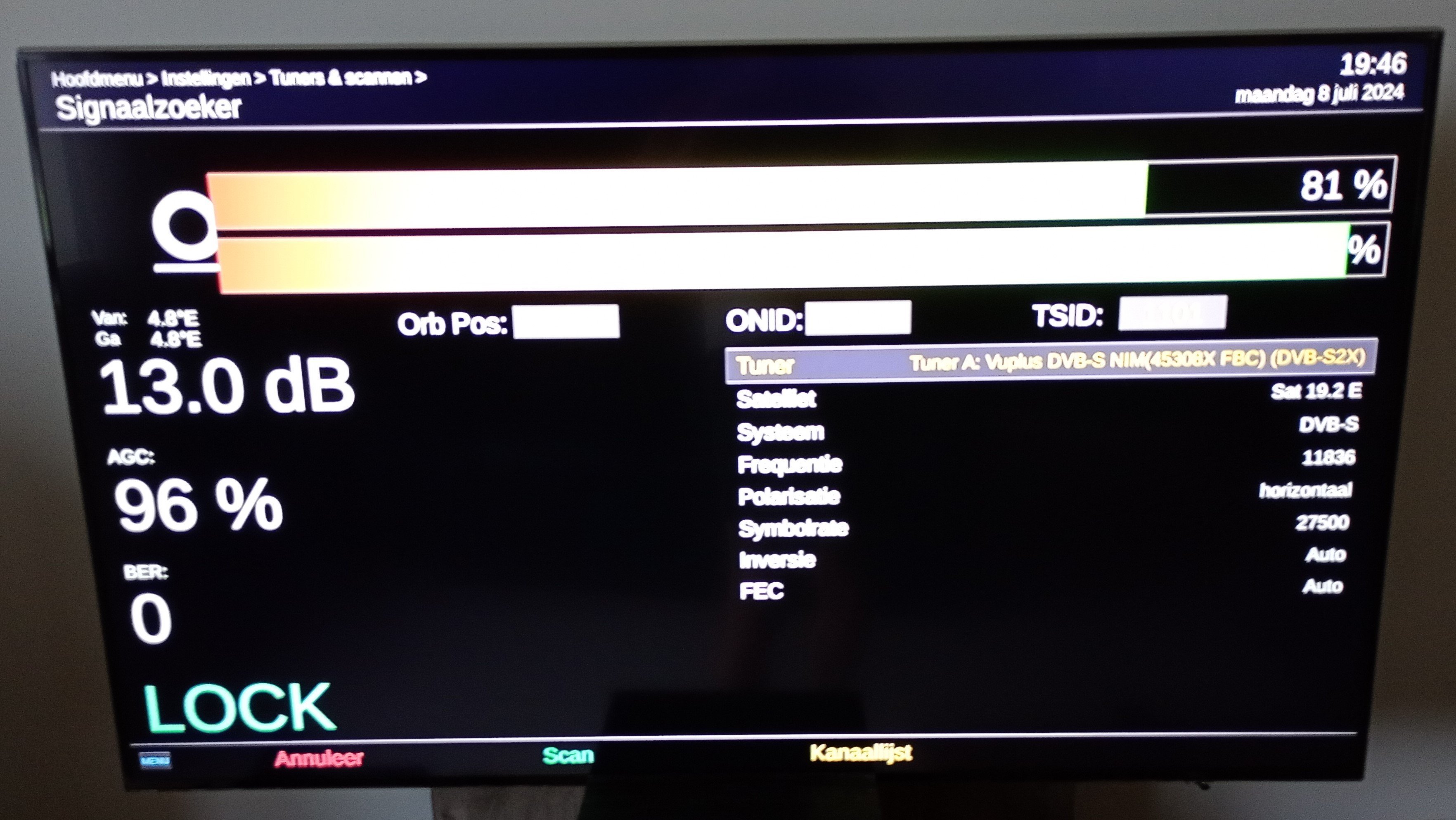

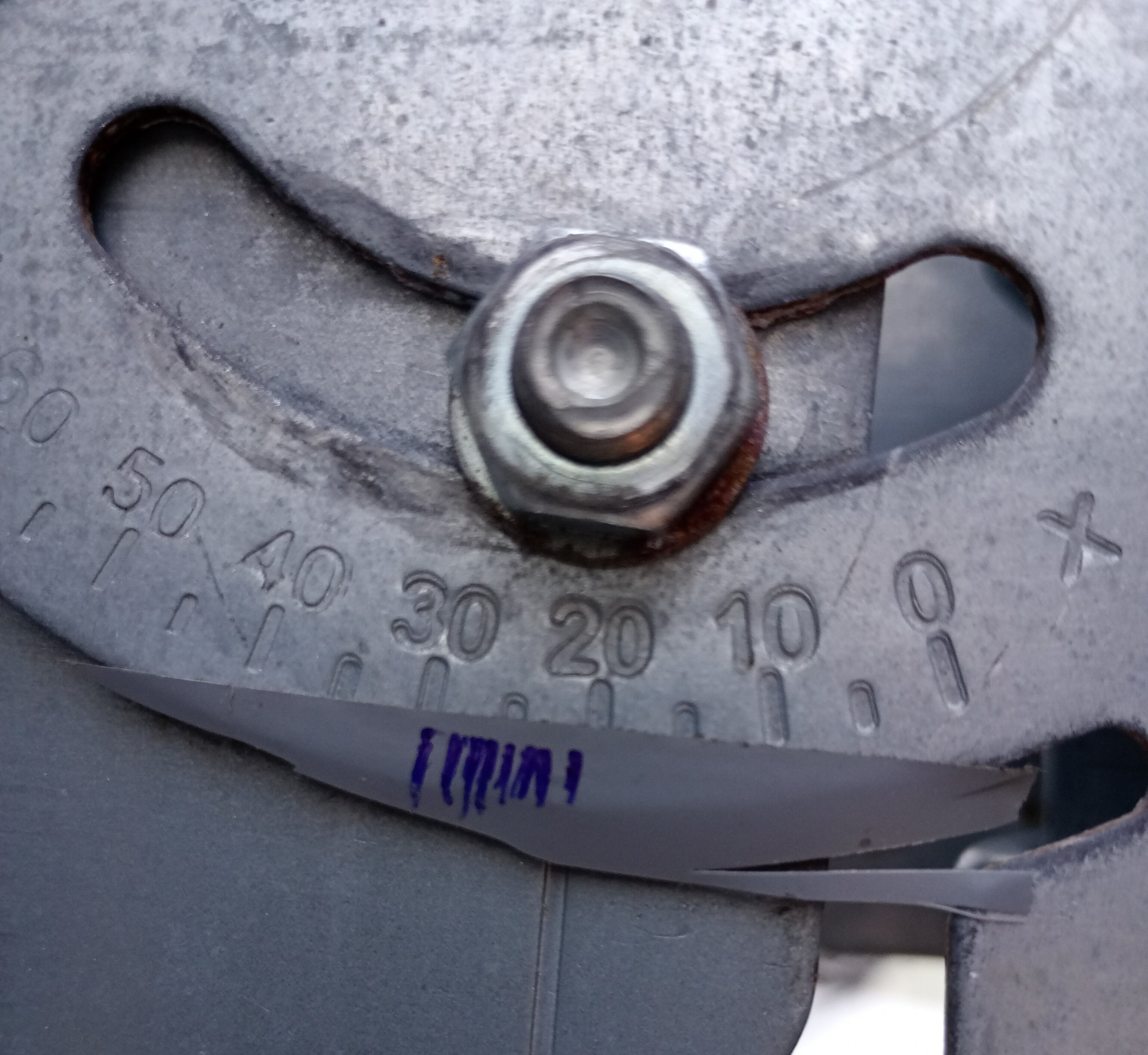

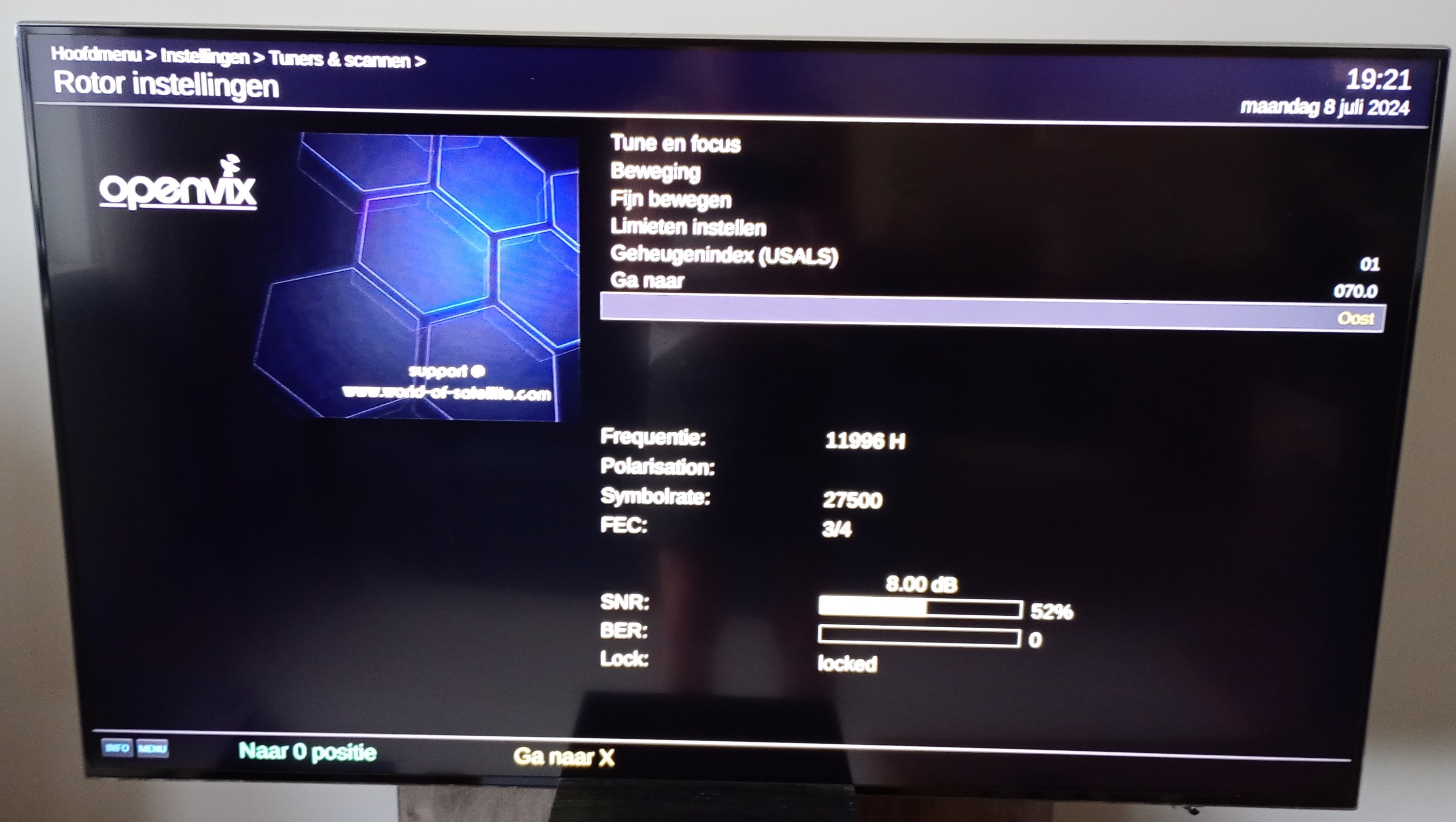

BrunoVP Geplaatst: 8 juli 2024 Auteur Geplaatst: 8 juli 2024 (aangepast) Met de vorige rotor was het van: doet ie het of niet? Gewoon een nieuwe aangeschaft. Maar deze heeft dan wel Moteck op zijn lijf. En ondanks alle heel goede raad die ik hier kreeg. Ik heb mijn boerenmanier gevonden. Op de muurbeugel na, alles binnen gehaald en op de werkbank. De theorie naar praktijk zetten. Volgens de handleiding zou de elevatie op 22.6° moeten staan. Even een gradenboog erbij. En aftekenen. Instellen. En dan terug monteren. Horizontaal nog niet te vast. Moet nog uitrichten op 4.8 oost. Maar dan. Ik ben wel even nieuwsgierig wat de uitersten zouden kunnen zijn. Dus de VU+ via rotor instellingen het uiterst oost en west gecommandeerd. 75° aub. Geen obstakels voor de beweging. Gebouwen laat ik even buiten beschouwing. Maar tijdens deze beweging zie ik op een bepaald moment ontvangst. Welke sat weet ik niet. Maar het geeft mij wel al ergens hoop. OK. Commando: Ga naar 0. Wat? Sterk signaal en een Lock? Ok, scan dan maar. Beeld en geluid. Das Erste. 19.2 E. Boerensjans? Maakt niet uit nu. Ik kan al verder met het correct instellen. Maar vandaag niet meer. 8 juli 2024 aangepast door BrunoVP
Sprietje Geplaatst: 8 juli 2024 Geplaatst: 8 juli 2024 (aangepast) Waarom heb je 5 graden verdeeld in 4 delen? 8 juli 2024 aangepast door Sprietje
BrunoVP Geplaatst: 9 juli 2024 Auteur Geplaatst: 9 juli 2024 6 uren geleden, Sprietje zei: Waarom heb je 5 graden verdeeld in 4 delen? Ja waarom? Ik kon het ook vol streepjes zetten natuurlijk. Maar moet eigenlijk maar een markering hebben op 22.6°. En als ik nu de foto heel goed bekijk, kom ik tot de ontdekking dat de elevatie 1° te laag staat. Maar al met al, het is toch al een hele grote verbetering. Rest mij nu nog horizontaal uitrichten.
trust Geplaatst: 10 juli 2024 Geplaatst: 10 juli 2024 Ik neem aan dat die 22.6 niet de motor elevatie is Het verschil tussen theorie en praktijk is mijn uitdaging . Octagon SF8008 4K Edision Primo IP S2 Dr.HD F16 1.8 m ChannelMaster Offset in tuin 53º E - 45º W Jaeger SMR 1224 Usals met 5 Lnb wisselaar 2x Ka - Ku - C band Lin / Circ 1.2 m Echostar Offset aan schuur 53º E 34.5 W Twoteck Twinrotor met 3 Lnb wisselaar Ku - Ku low - Ka

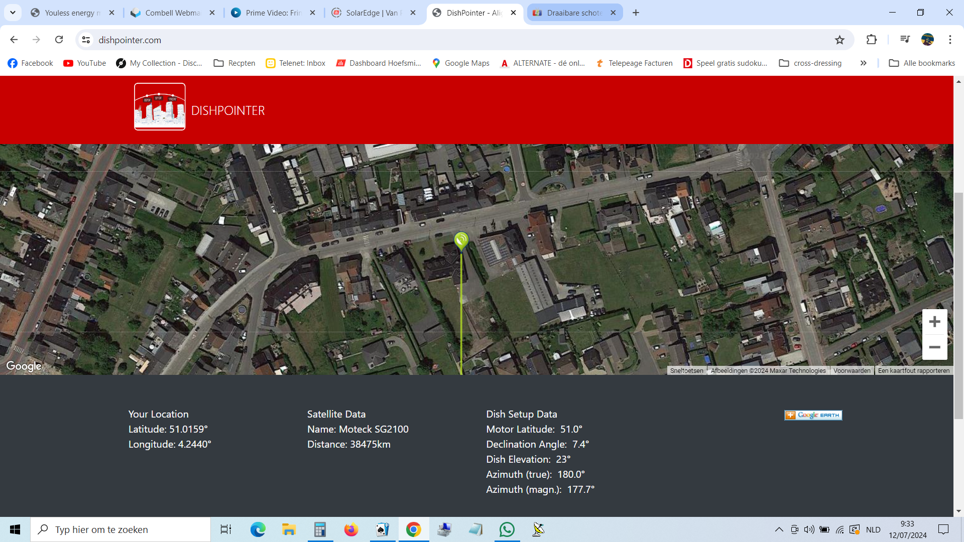

BrunoVP Geplaatst: 12 juli 2024 Auteur Geplaatst: 12 juli 2024 18 uren geleden, D-box zei: Hoi Bruno, Ik ben blij voor je dat de nieuwe rotor goed werkt. Voor de juiste afstelling moet je nulpunt op de Sirius staan en niet op de 19,2E. Dat ik zeker en vast absoluut op 4.8°E moet africhten, dat besef ik meer dan goed genoeg. Volgens de handleiding van Moteck moet de elevatie op 22.6° staan. DishPointer schrijft 23°. Ok, is maar 0.4° verschil. Toch dit al deels kunnen instellen. Eerlijk? Ergens vertrouw DishPointer niet. Zoek maar op: 51.0159° en 4.2445°. Maar daar staat mijn schotel echt niet. Maar nu het meest bizarre. Motor staat op 0. Klaar om op True South te richten. Signaalzoeker staat aan. En ik zie dan toch al iets verschijnen. Zonder verdere wijzigingen gedaan te hebben. Motor staat nog steeds voor alle duidelijkheid op 0 (NUL). Maar met de voorbije storm die hier meer dan lelijk huis gehouden heeft. En het feit dat de motor nog niet echt vast stond, was alles richting oost gedraaid. Kan verkeren zei Bredero. Heel het zaakje terug, naar wat ik vermoed, begin positie. Mijn enige visuele referentie staat dan wel op meer dan 60 meter hier vandaan. Begin maar te mikken. Maar terug van dat. Er komt een signaal binnen. Niet veel maar toch voldoende om een scan te doen. Welke satelliet weet ik niet. Scan achter de rug. Motor staat nog steeds op 0, voor alle duidelijkheid. 19.2E vlamt binnen. Of toch zo goed als. Puur toeval? Neen, toeval bestaat niet. Wacht, denk ik. Als ik hier op die 0 dit al verkrijg, dan laat ik de motor naar 19.2 draaien. Zo gezegd zo gedaan. Handmatig de hele boel gedraaid tot ik terug beeld heb. Het is niet de juiste werkwijze dat weet ik ook wel. Maar heb dan ergens wel een begin. Vanuit dit punt (19.2) motor naar 4.8 laten draaien. Oh wat een mooi zwart scherm. Zo zacht als mogelijk bijsturen? Vergeet het maar. Astra4 niet te vinden. Maar Hotbird 13.0 komt binnen als niets. En hier niet specifiek om gevraagd. Maar zal er al van genieten.
