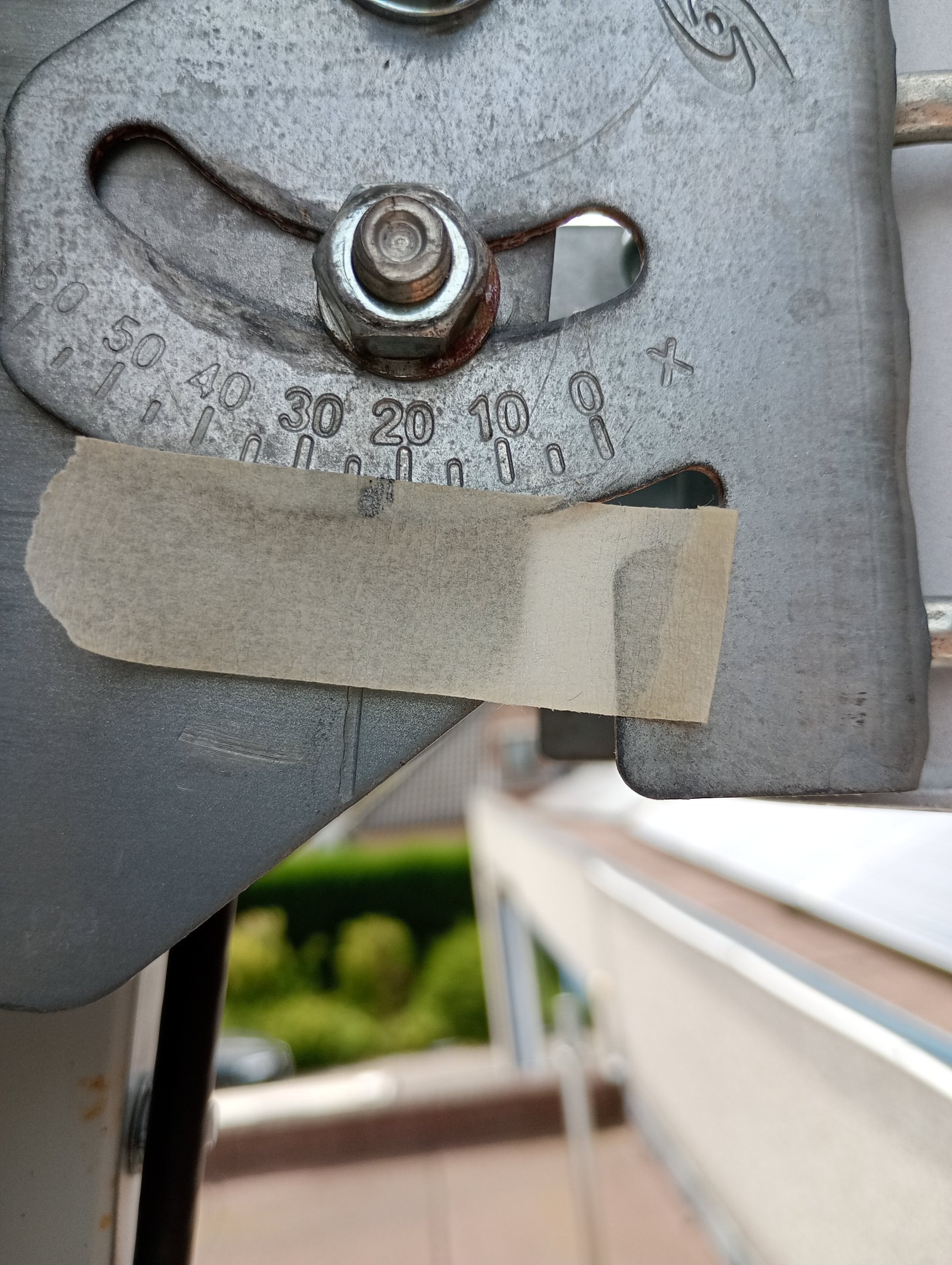

mebo870 Geplaatst: 12 juli Delen Geplaatst: 12 juli (aangepast) Die berekening bij dispointer voor motors klopt voor geen meter, de hoek waarin de motorbuis is geplooid is bij elke motor type anders en toch krijgen we daar telkens voor Malderen 31,6°, bij alle motor types, dat kan gewoon niet. Nog effe alles op één rij Op de motor staat een schaalverdeling die moet op 51° staan, m.a.w. de latitude waarop Malderen ligt. In de handleiding van de Moteck staat dat bij een latitude van 51° de schotel elevatie 22,6° moet bedragen. Dus je regelt de elevatie hoek op de schotel zelf in op 22,6° Let op dat is een benadering, je regelt daar af op wat streepjes, daar kan je later nog wat aan sleutelen. Nu staat uw schotel bijna klaar om uitgericht te worden op Astra 4,8 oost Waarom 4,8 ?? Die zit het dichts bij het hoogste punt in de clarke belt voor Malderen 4,2° oost, de Astra 4,8 oost hangt ten opzichte van dat hoogste punt 0,6 graden naar links in de clarke belt en lager. Dat is niet onbelangrijk!!! Daar moet je eerst wat aan doen, het verschil in hoogte en richting moet weggewerkt worden. Dat doe je door opdracht te geven ga naar Astra 4,8 oost. De motor zal eventjes naar links draaien en stoppen, ondertussen zal de schotel al een klein beetje meer naar beneden kijken. Dat is waar we naar trachten. Nu pas kan je de motor inclusief schotel op de buis gaan draaien tot je ontvangst hebt van Astra 4,8, hierop controleer je of de elevatie van de schotel niet iets beter kan. Voordat je daaraan begint, laad eerst een draaibare zenderlijst in, die is hier te vinden. Je moet zorgen dat alle satellieten ook daadwerkelijk in die zenderlijst zitten, dat controleer je eerst even met dreamset. 12 juli aangepast door mebo870 The key to happiness. Stay away from idiots Link naar reactie Delen op andere sites Meer opties om te delen...

Moderator ceesv Geplaatst: 12 juli Moderator Delen Geplaatst: 12 juli Elevatie 31,6 is ten opzichte van de aarde, ofwel ten opzichte van een verticale antennemast. bij een rotor moet je voor de schotel elevatie instelling de kniek van de rotor daarvan aftrekken! Uiteraard zijn die getallen voor de meest zuidelijke satelliet, dat is in jouw geval die denkbeeldige satelliet op 4,2 graden oost. Gaat niet bestaat niet! 65" 4-K OLED, Vu+ Duo 4K SE BT, Vu+ Solo 4K, Rebox-8500, Rebox-8000, Wavefrontier T-90, Satlook Digital NIT, Megasat HD5 Combo Gebruik je een advertentie blocker? Maak dan een uitzondering voor onze website. Zonder advertentie (inkomsten) kan deze site niet voortbestaan. Link naar reactie Delen op andere sites Meer opties om te delen...

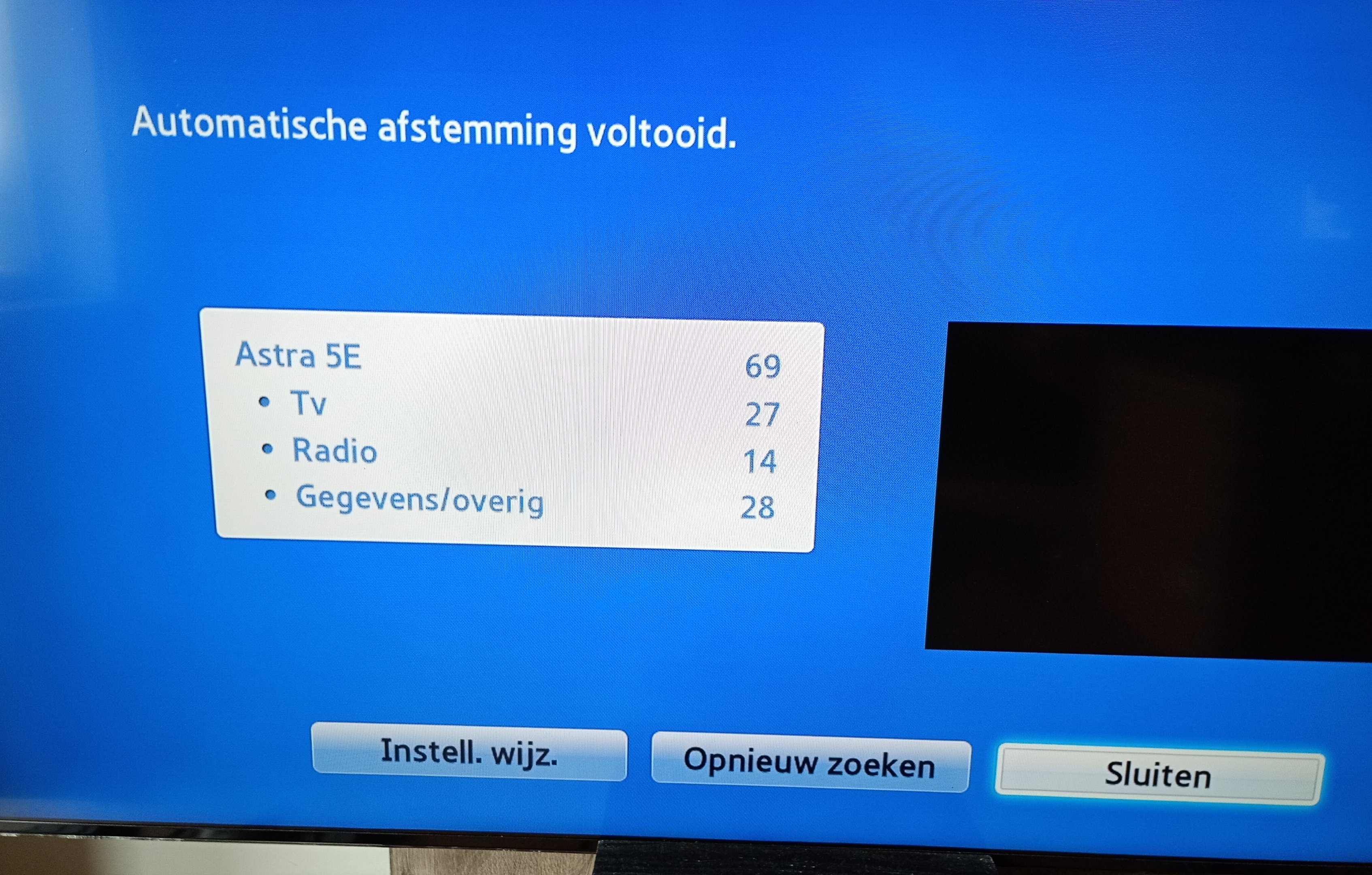

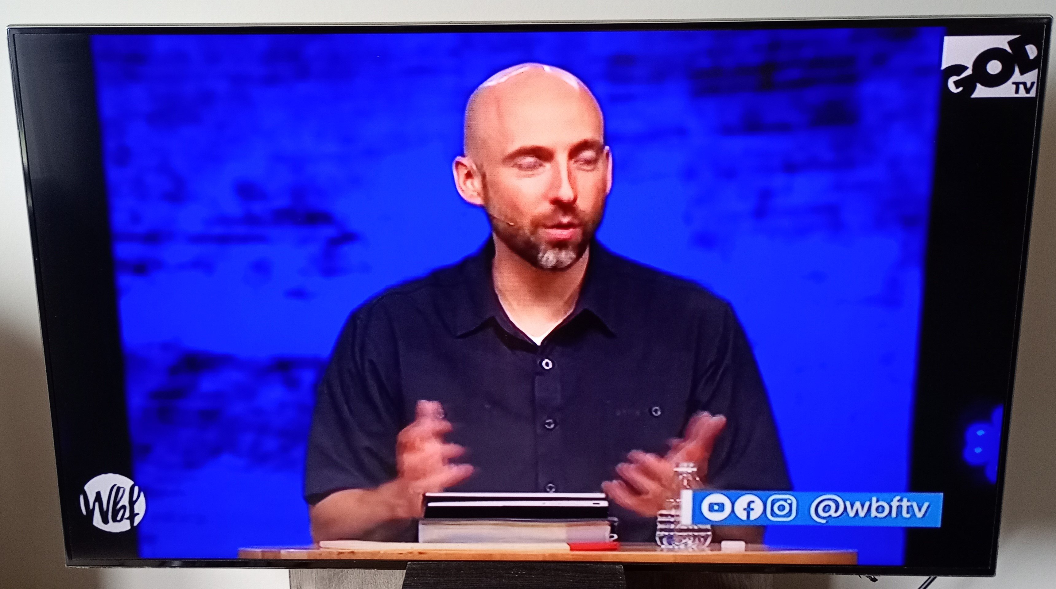

BrunoVP Geplaatst: 13 juli Auteur Delen Geplaatst: 13 juli Voor zover men het zich kan herrinneren. Mijn TV heeft ook een ingebouwde sat ontvanger. Heb dus uit pure frustratie motor en schotel hierop aan gesloten. USALS in tv staan goed. Was even zoekwerk om door die menu's te gaan. Maar gelukt. Bekijk maar de foto's. Buiten niks geen veranderingen aangebracht. Alstublieft. Dit is het resultaat. Link naar reactie Delen op andere sites Meer opties om te delen...
