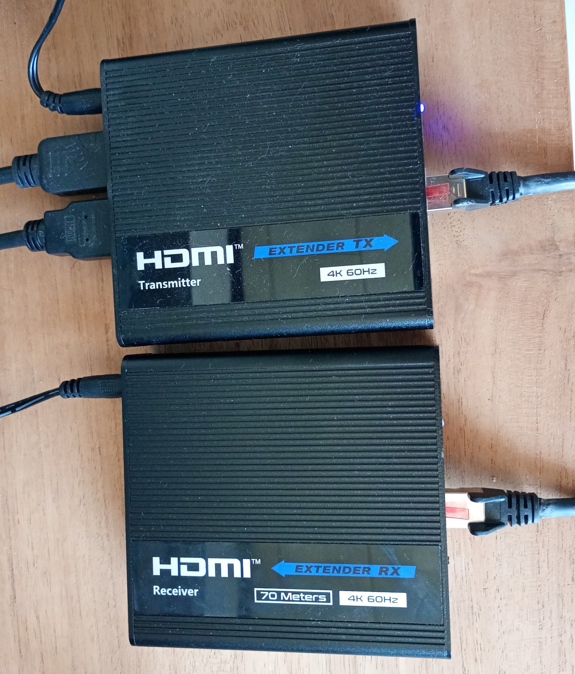

BrunoVP Geplaatst: 14 juli 2024 Auteur Geplaatst: 14 juli 2024 53 minuten geleden, bellejt zei: ja je bent goed zo.Enkel de schotel op de bevestiging maw waar je de inclinatie hebt vastgezet wat omlaag of omhoog bewegen tot je max hebt signaal hebt. Top! Bij valavond er nog aan beginnen.Gelukkig heb ik nog wat fantasietjes in huis. Hoef enkel een monitor en receiver ( en stroom natuurlijk ) naar buiten te brengen. Inderdaad. HDMI over FTP Cat 6. VU+ blijft waar hij is. Ben benieuwd naar het resultaat achteraf.
