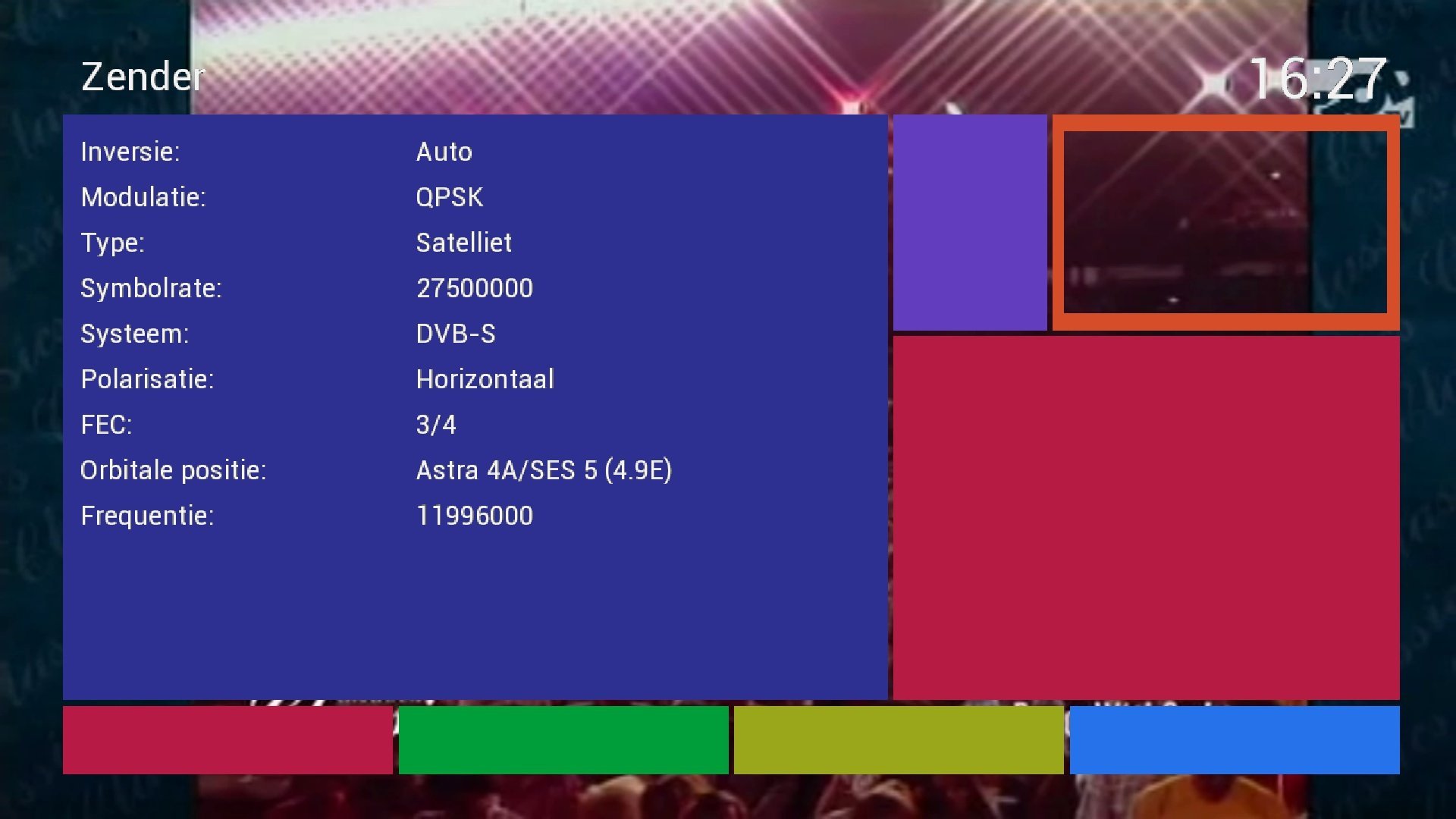

D-box Geplaatst: 27 april 2024 Geplaatst: 27 april 2024 @BrunoVP Volgens de foto doe je aan "zender zoeken" op de 23,5E; dat is niet goed. Wat ik in jouw geval zou doen (om het je makkelijk te maken): 1. Selecteer 4,8E 2. Voer de parameters 11996 Horizontaal, Symbolrate 27500, DVBS in. 3. Laat de rotor op nul staan. 4. Nodig een vriendin uit. 5. Bak wat beuling en zet wat van jullie heerlijke bieren koud. 6. Zij gaat voor de TV zitten. 7. Jij gaat naar de schotel. 8. Je gaat draaien aan de schotel MET rotor en al. 9. Je vriendin geeft een schreeuw wanneer ze GOD CHANNEL ontvangt. 10. Stel zo goed mogelijk af. 11. Ga lekker beuling eten met zn 2en en trek twee Rochefort 10 open om het te vieren. 12. Die USALS doe je de volgende dag fris en monter. 1 ARRIS VIP 5202 voor KPN, voor satelliet: Ik werk met NanoXX 9800HD met een Lenson Heath 80cm Offset schotel, icm Scorpion Universal Quad Lnbf: Input=10.7-12.75GHz, Output=950-2150MHz, L.o.=9.75/10.6GHz, Conversion Gain: 60dB, Noise Figure: 0.1dB, Alles draaiende dmv USALS met een Stab Italia HH100 rotor.

D-box Geplaatst: 27 april 2024 Geplaatst: 27 april 2024 (aangepast) 😃 Ik heb het een beetje grappig geschreven, maar dit is series; op de 11996/H zit echt GOD CHANNEL, en ik zou deze manier je aanraden, later de fijn afstemming en inclinatie van de schotel en de USALS 27 april 2024 aangepast door D-box ARRIS VIP 5202 voor KPN, voor satelliet: Ik werk met NanoXX 9800HD met een Lenson Heath 80cm Offset schotel, icm Scorpion Universal Quad Lnbf: Input=10.7-12.75GHz, Output=950-2150MHz, L.o.=9.75/10.6GHz, Conversion Gain: 60dB, Noise Figure: 0.1dB, Alles draaiende dmv USALS met een Stab Italia HH100 rotor.
BrunoVP Geplaatst: 27 april 2024 Auteur Geplaatst: 27 april 2024 45 minuten geleden, D-box zei: 😃 Ik heb het een beetje grappig geschreven, maar dit is series; op de 11996/H zit echt GOD CHANNEL, en ik zou deze manier je aanraden, later de fijn afstemming en inclinatie van de schotel en de USALS Dit is niet alleen voor jou bedoeld. Andere leden mogen ook reageren. Ik sta al een aantal stappen verder. Mast toch nog een beetje moeten bijstellen. Gelukkig had ik nog reserve luchtbellen. Haha. Schotel en motor horizontaal nog los. In de ONE staan momenteel volgende zenders voorgeprogrammeerd: A-One Business Dobro TV News One RU Music. God weet ik waar ik nu moet gaan zoeken. AUB. heel duidelijk nu zeggen en schrijven wat de volgende stappen zijn. Moet ik de schotel al elektrisch naar Astra 4 instellen????? En hoe geef ik dan manueel God Europe in. Verdomd, had beter universiteit gedaan 40 jaar geleden.

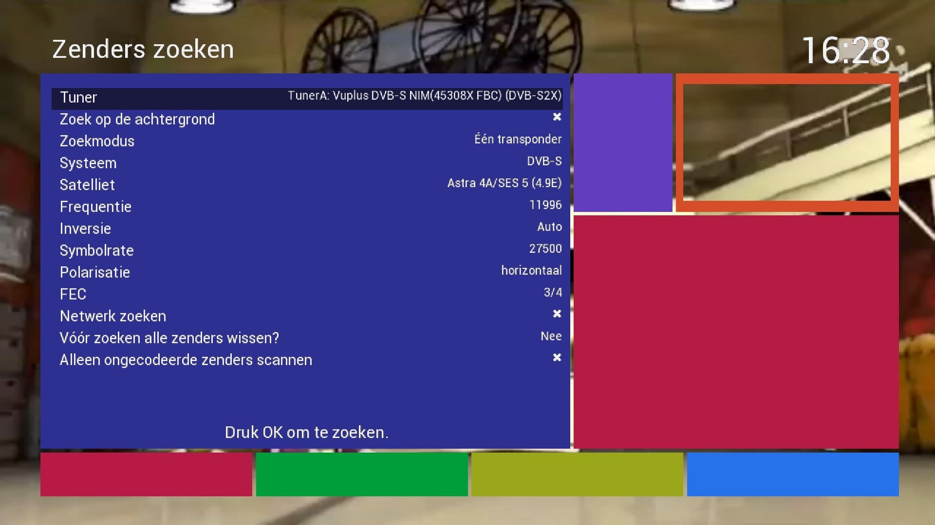

bellejt Geplaatst: 27 april 2024 Geplaatst: 27 april 2024 (aangepast) en waarom zou je afstellen op een kanaal ? Zit er in het image dan geen zoeker op transponder signaal ? Dan krijg je een lock zodra hij goed staat.Neem je eerst een sterke transponder op de 5E en dan finetunen op een zwakkere BV : 4.8°E 8Astra 4A 12073.00 H B19 Europe DVB-S2 8PSK 30000 2/3 27 april 2024 aangepast door bellejt Groetjes,salutations,greetings. 1 x Gibertini 1,10 vast 3 sats + 1 x Triax 88 cm rotor Vu + Duo2 twin sat tuner 4 X DVB-S2 en 1 x turbo DVB-C + OpenVix + idem dual tuner and vu duo2 fallback tuner Octagon SF8008 4K Openvix (via ethernetconnectie/WIFI fallbacktuner)
