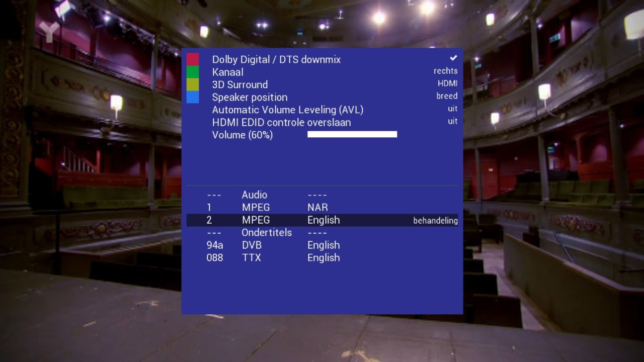

Tonskidutch Geplaatst: 27 april 2024 Geplaatst: 27 april 2024 Hangt ie rechtstreeks met HDMI aan de TV of gebruik je sp-dif optisch kabeltje? Is het de ULTIMO4K of de oude Ultimo? Wat voor image heb je erop geflashed en kijk gelijk eens in de audio video settings of AVL is ingeschakeld (automatic volume level) Informatie aanvullen dus! overigens op OpenPli forum liep exact zo'n zelfde vraag inzake de geluidsterkte En Rouge Et Noir Jeanne Mas
segroeg Geplaatst: 27 april 2024 Auteur Geplaatst: 27 april 2024 HDMI kabel. Openpli9. En AVL ga ik bekijken als ik daar ben. Bedankt voor de snelle reactie.
Tonskidutch Geplaatst: 27 april 2024 Geplaatst: 27 april 2024 Ook belangrijk is de instelling bij audio video 1) Sla de HDMI EDID controle over UIT 2 )AC3 downmix --- Passtrough 3) AAC downmix--- Passtrough 4) Multichannel PCM AAN nu ligt het eraan of die OLED TV het audio formaat AC3 en/of Dolby Digital überhaupt wel aankan dan moet je even dit lezen https://forums.openpli.org/topic/97638-rare-toestanden-met-geluid-van-vuultimo/#entry1601570 welke instellingen heb jij nu in het menu Audio Video? en nog een vraag welke HDMI ingang gebruik je op die OLED HDMI ARC of HDMI? En Rouge Et Noir Jeanne Mas
segroeg Geplaatst: 27 april 2024 Auteur Geplaatst: 27 april 2024 TV= oled 55E9PLA Ultimo4K. HDMI EDID is uit. Grootte van de stappen waarmee volume wijzigt 5 AC3 veranderd naar passstrough AAC veranderd naar passstrough Multichannel PCM is aan Algehele AC3 vertraging 0 Algehele PCM vertraging 0 Activeerbleutooth AUDIO UIT Automatisch volume UIT 3Dsurround UIT Blijkbaar is er enkel HDMI IN Met deze wijzigingen staat volume op tv 80 (IS heel hoog, vind ik) ontvanger EEN oranje streepje Ben ik volledig geweest...is nogal latijn voor mij...

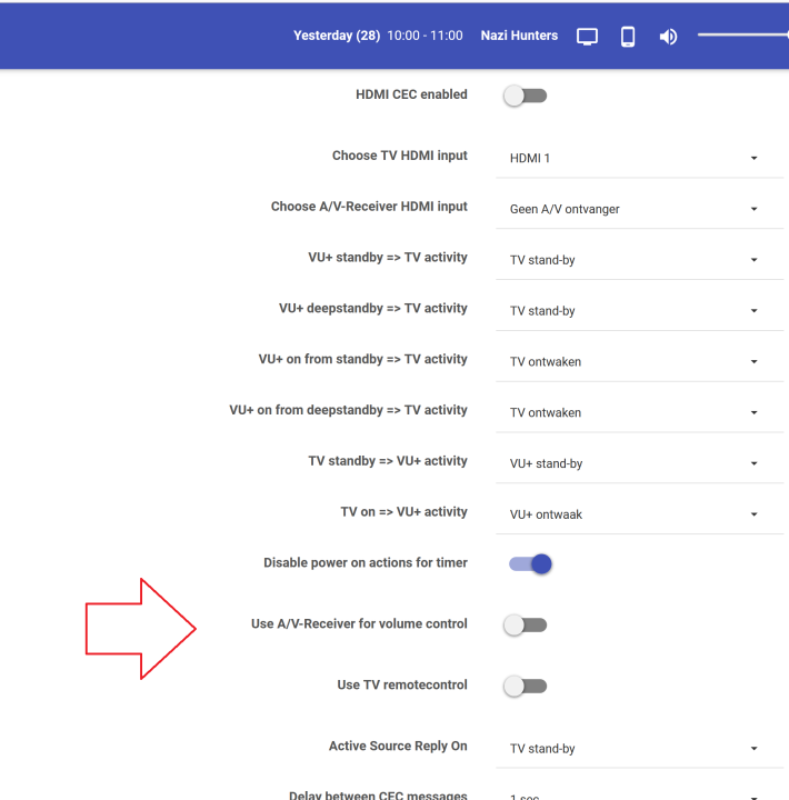

Moderator ceesv Geplaatst: 27 april 2024 Moderator Geplaatst: 27 april 2024 In mijn VTi image kan ik dat voor alle zenders instellen. Met AVL, automatic volume leveling kan je eventueel verschillen tussen verschillende zenders automatisch op een niveau zetten. Gaat niet bestaat niet! 65" 4-K OLED, Vu+ Duo 4K SE BT, Vu+ Solo 4K, Rebox-8500, Rebox-8000, Wavefrontier T-90, Satlook Digital NIT, Megasat HD5 Combo Gebruik je een advertentie blocker? Maak dan een uitzondering voor onze website. Zonder advertentie (inkomsten) kan deze site niet voortbestaan.
