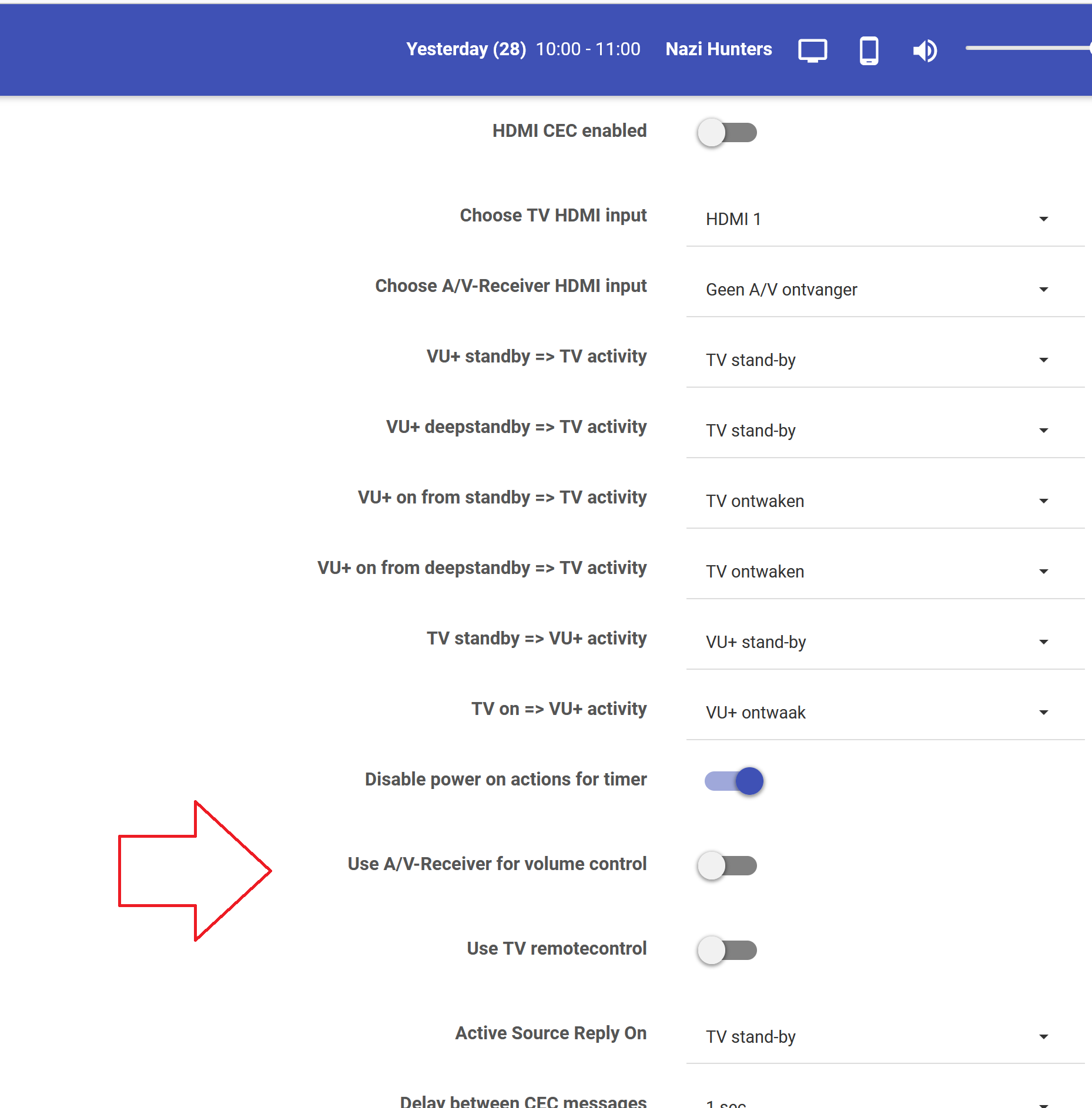

jeevanhoof Geplaatst: 28 april 2024 Geplaatst: 28 april 2024 Ergens in het menu kan je bij CEC of bij de HDMI instellingen van je VU kiezen, of je ontvanger het volume van de tv mag regelen. Als je dus het volume van je box, met de ab van je box bedient, dan wordt het volume van de tv geregeld. Als je dan het startvolume van je box te box te hoog hebt staan, dan staat dit van je tv automatisch ook te hoog. Dus ik zou ergens in het menu van je box het start volume, als dit kan, lager instellen, zoals’je hierboven kan zien. Mvg dreambox two , BigBisat met Smart Titanium, Alps, en 2 X Inverto Black Ultra VU+ solo2 met defecte tuners

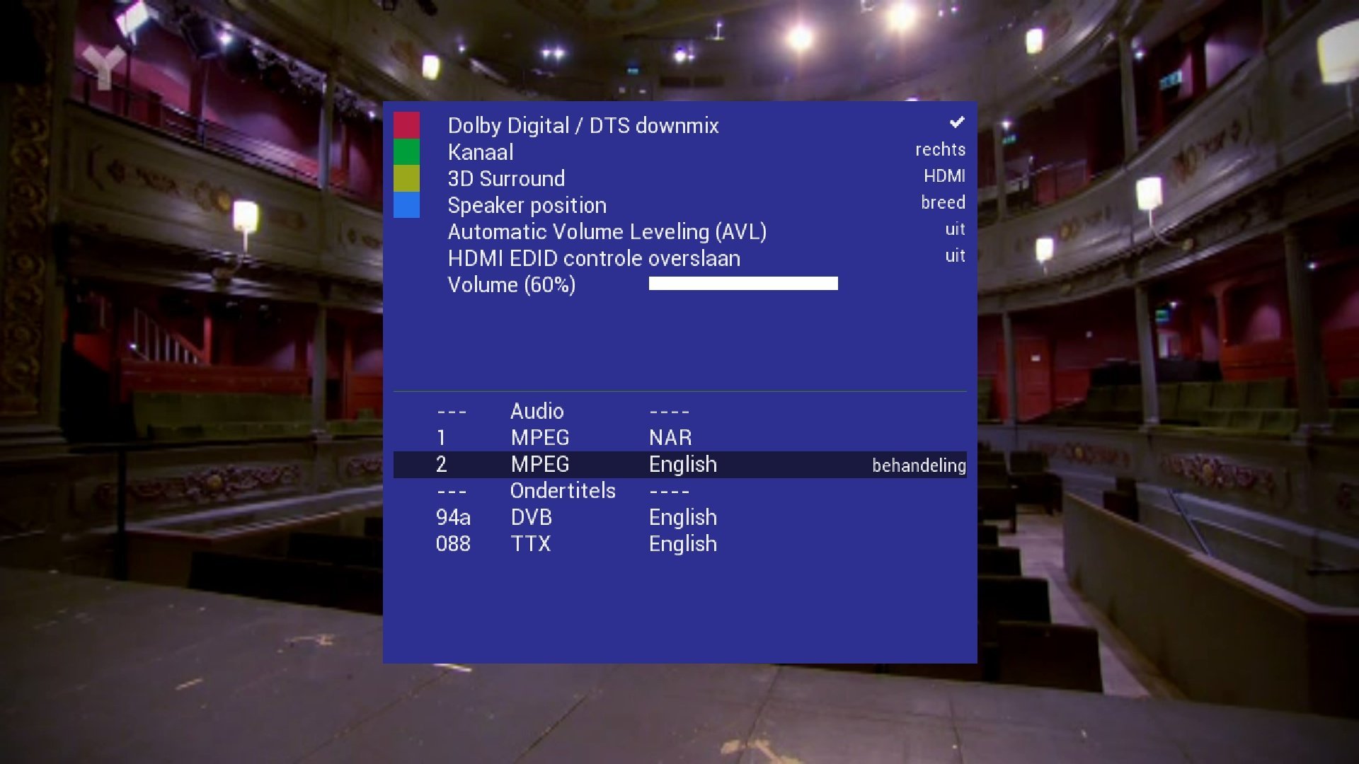

segroeg Geplaatst: 28 april 2024 Auteur Geplaatst: 28 april 2024 Ik gebruik OPENPLI, Even A/V instellingen bekijken voor HDMI. Voor wat het waard is??? HDMI kleurruimte EDIT(auto) HDMI kleurdiepte auto Automatisch volume HDMI 3D surround HDMI 3D surround luidsprekerpositie Centreer

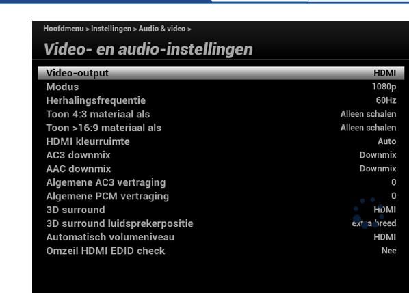

Moderator ceesv Geplaatst: 28 april 2024 Moderator Geplaatst: 28 april 2024 Dat zijn de beeldscherm instellingen. Dit zijn de HDMI instellingen in VTi Gaat niet bestaat niet! 65" 4-K OLED, Vu+ Duo 4K SE BT, Vu+ Solo 4K, Rebox-8500, Rebox-8000, Wavefrontier T-90, Satlook Digital NIT, Megasat HD5 Combo Gebruik je een advertentie blocker? Maak dan een uitzondering voor onze website. Zonder advertentie (inkomsten) kan deze site niet voortbestaan.
Tonskidutch Geplaatst: 28 april 2024 Geplaatst: 28 april 2024 goerges, pak nu eens het webinterface erbij dus het ipadres van de receiver intikken in de adresregel van je browser en ook daar maak je een screenshot van je Vu+ menu / instellingen doe ons een lol @ceesv, die is voor jouw enigma2-plugin-extensions-openwebif_1.5.2-git20221227-r3_vti.zip En Rouge Et Noir Jeanne Mas
