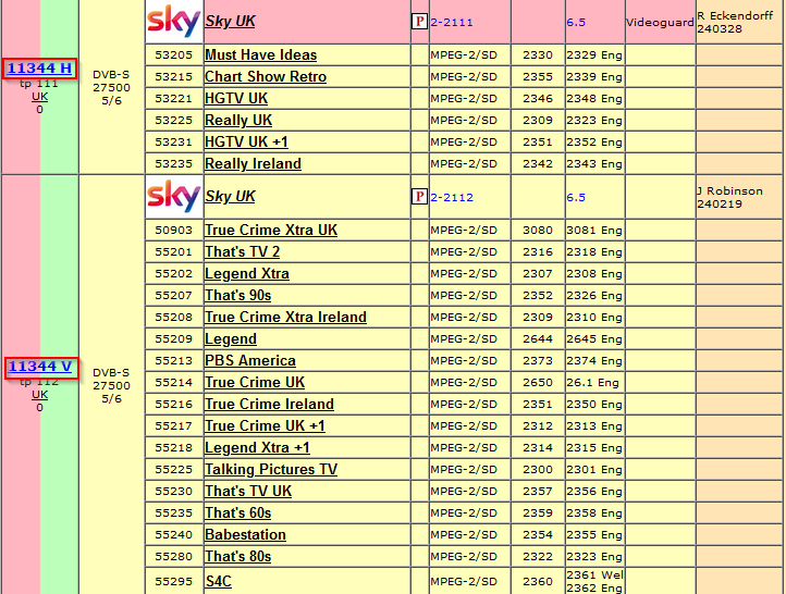

bellejt Geplaatst: 28 april 2024 Geplaatst: 28 april 2024 die 11225 heb je zowel vertikaal als horizontaal en zitten die buitenlandse kanalen op die r door vlammen kwa ontvangst.De hor = dvb-S en de V = DVB-S2 denk dat je gewoon op een andere sat staat met dezelfde transpondergegevens.Wat geeft het als je scant ? Groetjes,salutations,greetings. 1 x Gibertini 1,10 vast 3 sats + 1 x Triax 88 cm rotor Vu + Duo2 twin sat tuner 4 X DVB-S2 en 1 x turbo DVB-C + OpenVix + idem dual tuner and vu duo2 fallback tuner Octagon SF8008 4K Openvix (via ethernetconnectie/WIFI fallbacktuner)

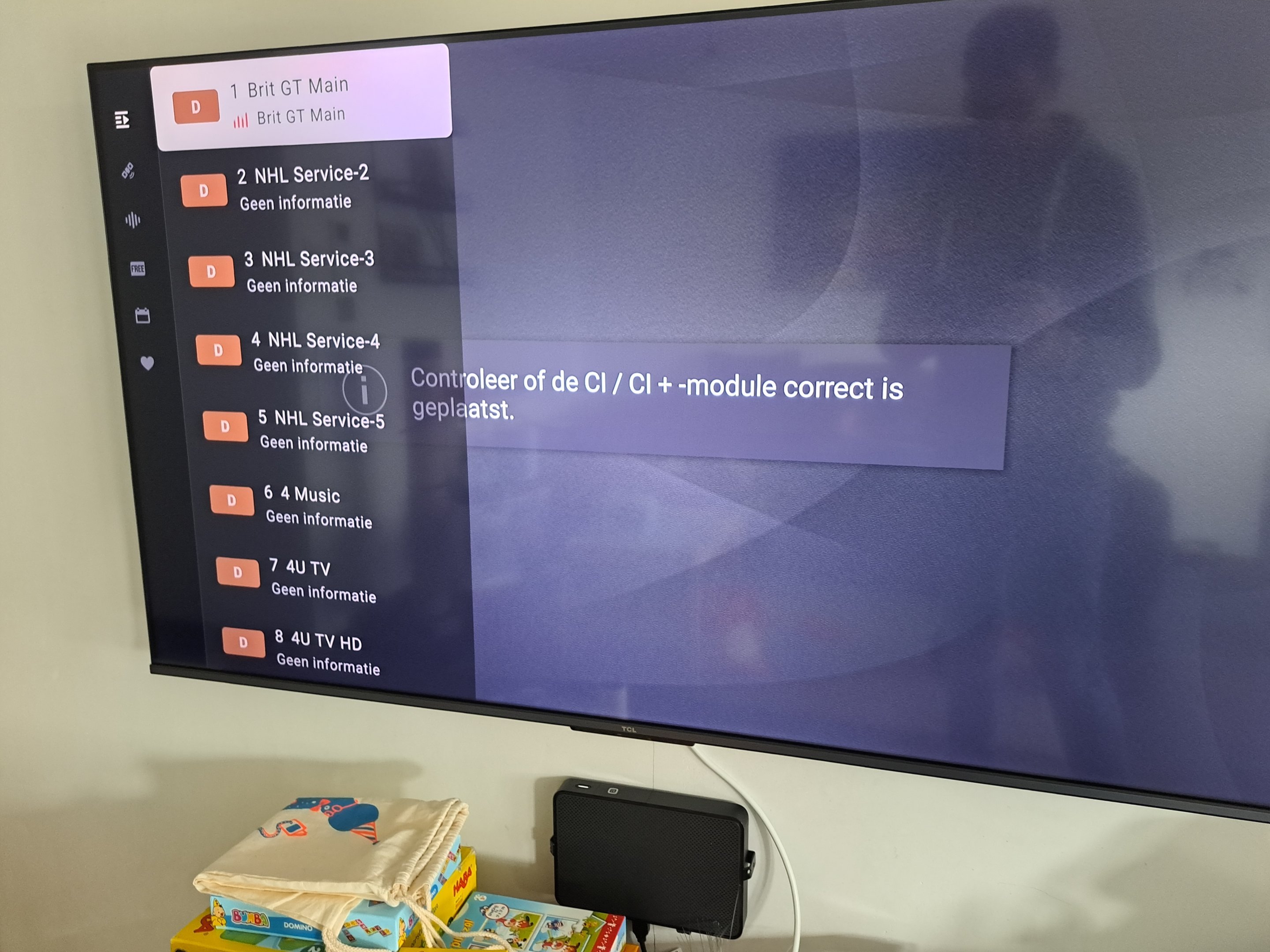

Moderator ceesv Geplaatst: 28 april 2024 Moderator Geplaatst: 28 april 2024 6 minuten geleden, Racer009 zei: k krijg een reeks zenders binnen maar geen ITV of zo. Wanneer je ons vertelt welke zenders je ontvangt weten wij naar welke satelliet je kijkt. Dan kunnen we daarna aangeven of je naar links of rechts moet draaien met de schotel. Gaat niet bestaat niet! 65" 4-K OLED, Vu+ Duo 4K SE BT, Vu+ Solo 4K, Rebox-8500, Rebox-8000, Wavefrontier T-90, Satlook Digital NIT, Megasat HD5 Combo Gebruik je een advertentie blocker? Maak dan een uitzondering voor onze website. Zonder advertentie (inkomsten) kan deze site niet voortbestaan.
Racer009 Geplaatst: 28 april 2024 Auteur Geplaatst: 28 april 2024 4 minuten geleden, bellejt zei: je kan toch de frequentie op je meter ipv 10714 naar 11225 zetten ? Dan ben je zeker dat je de juiste sat hebt gevonden en niet op een andere zit. Ik heb hier vandaag al meer aan die schotel liggen draaien dan iets anders, maar zal het straks nog eens aanpassen. Bedankt voor je info! Zojuist, ceesv zei: Wanneer je ons vertelt welke zenders je ontvangt weten wij naar welke satelliet je kijkt. Dan kunnen we daarna aangeven of je naar links of rechts moet draaien met de schotel. Ik stuur zo dadelijk een screenshot door.

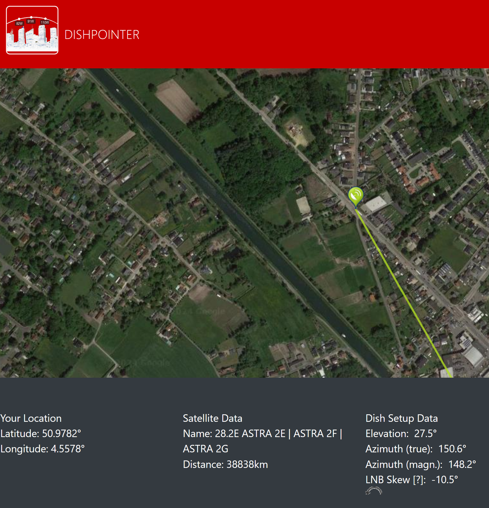

Moderator ceesv Geplaatst: 28 april 2024 Moderator Geplaatst: 28 april 2024 Inderdaad, de schotel is uitgericht op 7 graden oost ipv 28,5 graden oost. Wanneer je achter de schotel staat zal je 21 graden naar links, naar het oosten moeten draaien. Je kan op de site dishpointer.com je locatie en de gewenste satelliet ingeven, en dan zien naar welk orientatiepunt je moet draaien. Gaat niet bestaat niet! 65" 4-K OLED, Vu+ Duo 4K SE BT, Vu+ Solo 4K, Rebox-8500, Rebox-8000, Wavefrontier T-90, Satlook Digital NIT, Megasat HD5 Combo Gebruik je een advertentie blocker? Maak dan een uitzondering voor onze website. Zonder advertentie (inkomsten) kan deze site niet voortbestaan.

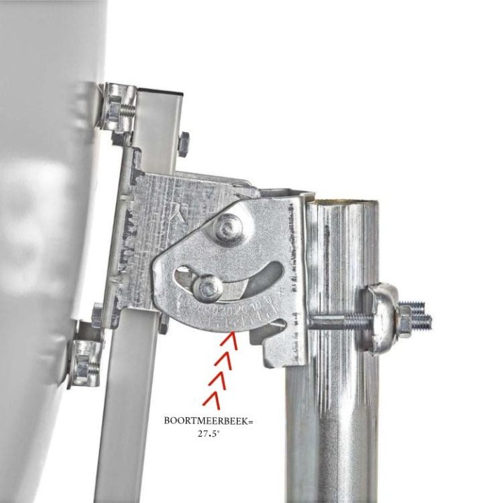

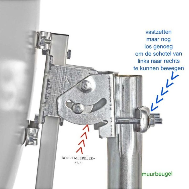

Moderator ceesv Geplaatst: 28 april 2024 Moderator Geplaatst: 28 april 2024 Je zal ook de elevatie van de schotel moeten aanpassen. Voor 7 oost was die 31,6 graden. Voor 28 oost is de elevatie 27,5 graden. Je zal de schotel dus 4 graden lager moeten instellen. Voor 28 oost is die Gaat niet bestaat niet! 65" 4-K OLED, Vu+ Duo 4K SE BT, Vu+ Solo 4K, Rebox-8500, Rebox-8000, Wavefrontier T-90, Satlook Digital NIT, Megasat HD5 Combo Gebruik je een advertentie blocker? Maak dan een uitzondering voor onze website. Zonder advertentie (inkomsten) kan deze site niet voortbestaan.

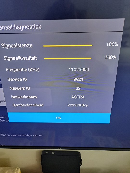

Racer009 Geplaatst: 28 april 2024 Auteur Geplaatst: 28 april 2024 Ik heb hem te pakken! Update volgt. 24 minuten geleden, ceesv zei: Je zal ook de elevatie van de schotel moeten aanpassen. Voor 7 oost was die 31,6 graden. Voor 28 oost is de elevatie 27,5 graden. Je zal de schotel dus 4 graden lager moeten instellen. Voor 28 oost is die Kantelen bedoel je? Moet dat nog indien ik een goed beeld heb?
Moderator ceesv Geplaatst: 28 april 2024 Moderator Geplaatst: 28 april 2024 Je hebt een satellietmeter, je kan dus eenvoudig op maximaal signaal en kwaliteit uitrichten. Anders heb je kans dat tijdens regen het signaal wegvalt. Gaat niet bestaat niet! 65" 4-K OLED, Vu+ Duo 4K SE BT, Vu+ Solo 4K, Rebox-8500, Rebox-8000, Wavefrontier T-90, Satlook Digital NIT, Megasat HD5 Combo Gebruik je een advertentie blocker? Maak dan een uitzondering voor onze website. Zonder advertentie (inkomsten) kan deze site niet voortbestaan.
