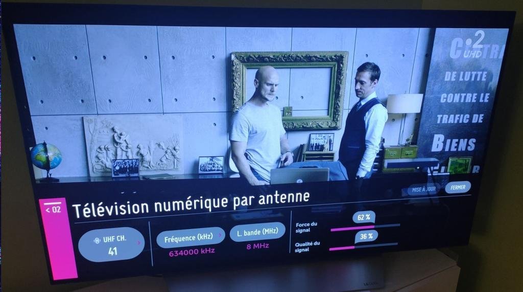

Crazy Sat Geplaatst: 13 augustus 2024 Geplaatst: 13 augustus 2024 (aangepast) Quote Sinds vandaag is er geen beeld meer op het Infokanaal van TvVlaanderen via DVB-T2 Schijnbaar zijn er tussen 21h00 en 6h00 nog wat vrouwelijke vleeswaren te zien...😁 Kan ik niet checken zonder kaart. (foto 1) Eventjes tussendoor op de zendmast van Lille/Wattignies zijn de zenders F1UHD,F2UHD en M6UHD gestart op 18 juli (kanaal 41). Die worden uitgezonden op de R9 met slechts een vermogen van 1Kw. Kan dus maximaal op een kleine afstand ( +/- 10 km ) ontvangen worden. Ik ontvang niets op 32 km. afstand , misschien even zoeken ... ? @Satfeeds-DX (foto 2) van iemand die woont in de nabijheid van de Auchan in Englos. 13 augustus 2024 aangepast door Crazy Sat 1 feedhunting , a crazy hobby ! Edison OS mio 4K UHD + Octagon SF8008 4K UHD + Dr.HD F15 + Edison OS mini + Technomate TM-5402 HD M3 CI , Moteck SG2100 + Deltastar 90 cm + Invacom C120 QDF-031 Quad lnb + SkyStar HD2,TBS5927 , en TT-budget S2-1600 kaart. Channel Master 180 cm schotel + ESX241 lnb voor C-band. DVB-T2 via Oostvleteren,Egem,Mont des Cats,Bouvigny en Doornik.
Satfeeds-DX Geplaatst: 13 augustus 2024 Geplaatst: 13 augustus 2024 (aangepast) 1 uur geleden, Crazy Sat zei: Schijnbaar zijn er tussen 21h00 en 6h00 nog wat vrouwelijke vleeswaren te zien...😁 Kan ik niet checken zonder kaart. (foto 1) Eventjes tussendoor op de zendmast van Lille/Wattignies zijn de zenders F1UHD,F2UHD en M6UHD gestart op 18 juli (kanaal 41). Die worden uitgezonden op de R9 met slechts een vermogen van 1Kw. Kan dus maximaal op een kleine afstand ( +/- 10 km ) ontvangen worden. Ik ontvang niets op 32 km. afstand , misschien even zoeken ... ? @Satfeeds-DX (foto 2) van iemand die woont in de nabijheid van de Auchan in Englos. Nee, jammer genoeg hier ook geen signaal op kanaal 41. 13 augustus 2024 aangepast door Satfeeds-DX Edision Piccollo Benelux Edition en VU+ Zero 4K Cahors Big Bisat : 19,2°E, 23,5°E, 36°E, 39°E, 46°E, 52,5°E Triax 88 cm: 13°E, 1,9°E Triax 64 cm: 42°E Triax 78 cm: 8°W Maximum E-85: 28,2°E, 21,5°E, 16°E, 10°E, 5°E, 1°W, 5°W Maximum E-85: 14°W, 22°W, 30°W Visiosat 90 cm: basis 7°E die draaibaar is van 70,5°E tot 45°W DVBT-TNT DAB+
