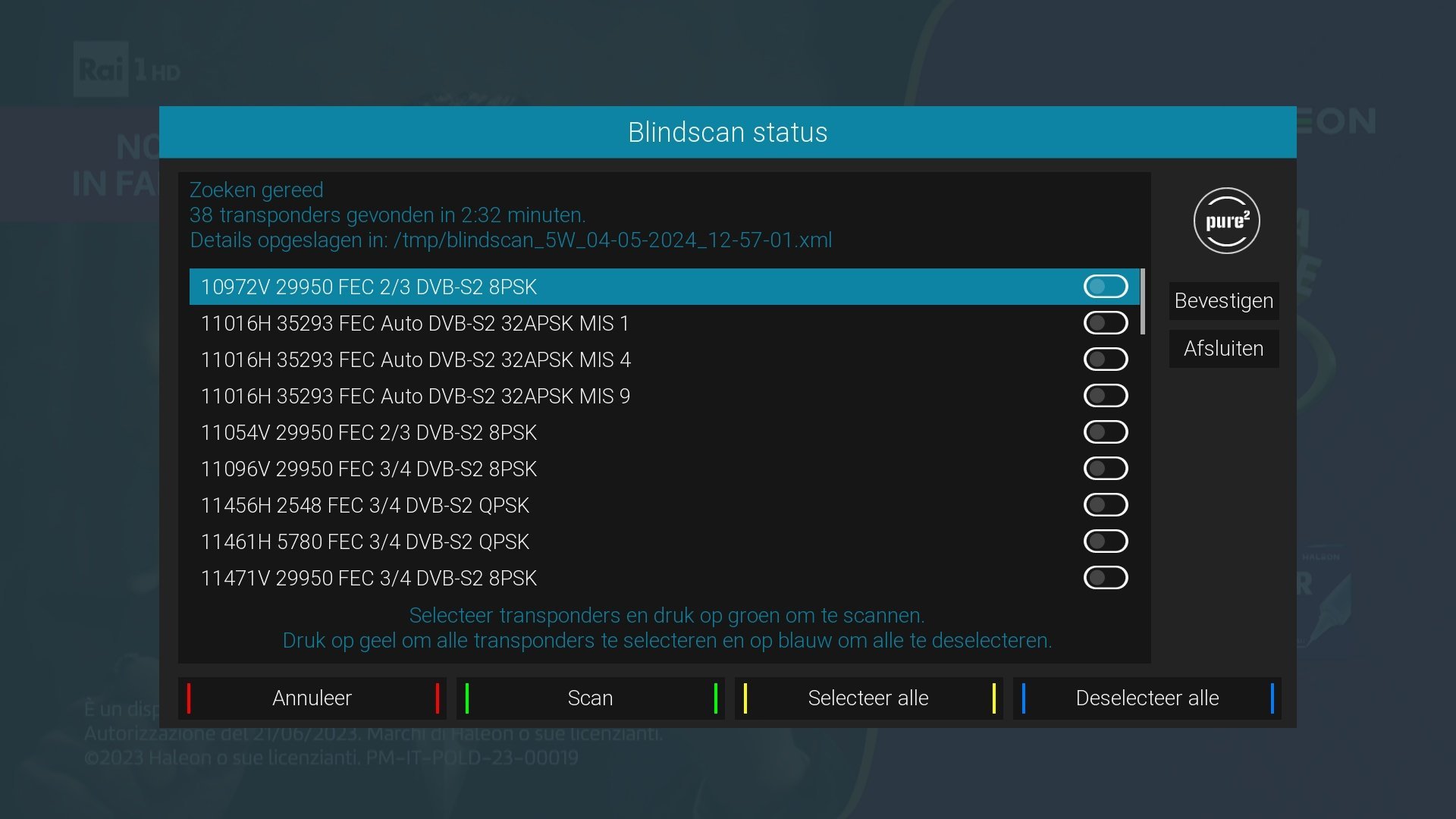

Zojuist een blindscan gedaan , deze TP wordt niet meer ingelezen. Niets mis met je installatie.
feedhunting , a crazy hobby !
3 uren geleden, Crazy Sat zei:

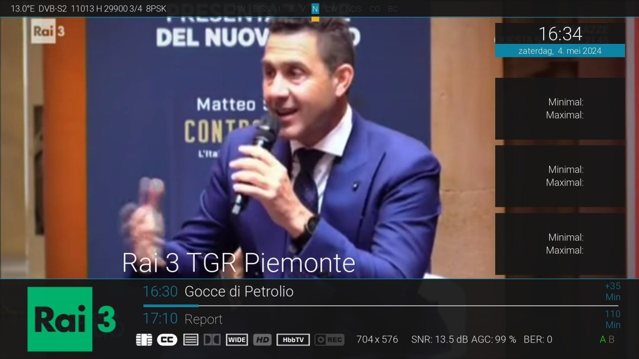

Mijn dank. Op 11016H kan ik alles weer ontvangen. Behalve Rai3 HD Piemonte. Mijn eigen regio. Daar kijken we elke avond op naar het regionale journaal. Ik was en ben gewaarschuwd met die multistream ontvangst.  Er is geen garantie. Het kan zomaar zonder aankondiging veranderen.

Rai3 HD Piemonte zit nu op de Hotbird 13°E , Wel gecodeerd in Nagravision !
Dat is dacht ik met een Tivusat kaartje. Maar niet in HD. Op de 11013V zat ook nog Lombardije regionaal in HD. Samen met Piemonte twee aanzienlijke regio's in Italië. Ik denk niet dat de RAI de terrestriale redistributie daarvan zomaar kan uitzetten. Ik denk dat ze nog wel op 5W zitten maar op een andere transponder en andere parameters.
op 11016H heb ik trouwens 35300 2/3 8PSK MIS 1 Gold 131070 ingesteld en dat werkt. Met 32APSK en auto FEC vind mijn Vubox/OpenPLI  niets....

Veel dank voor Gregory90. En uiteraard ook voor alle vrije Friezen. En hoe vinden jullie die info nou? Beroepsgeheim waarschijnlijk. En ook dank aan @Crazy Sat. Ik zal me eens in die blindscan techniek proberen te verdiepen. Met een vubox wordt het niets dacht ik. Ik heb ook nog een TBS 6902 in mijn PC. Daarmee zou het moeten kunnen lukken. Tenminste, dat suggereert DVB dream.
