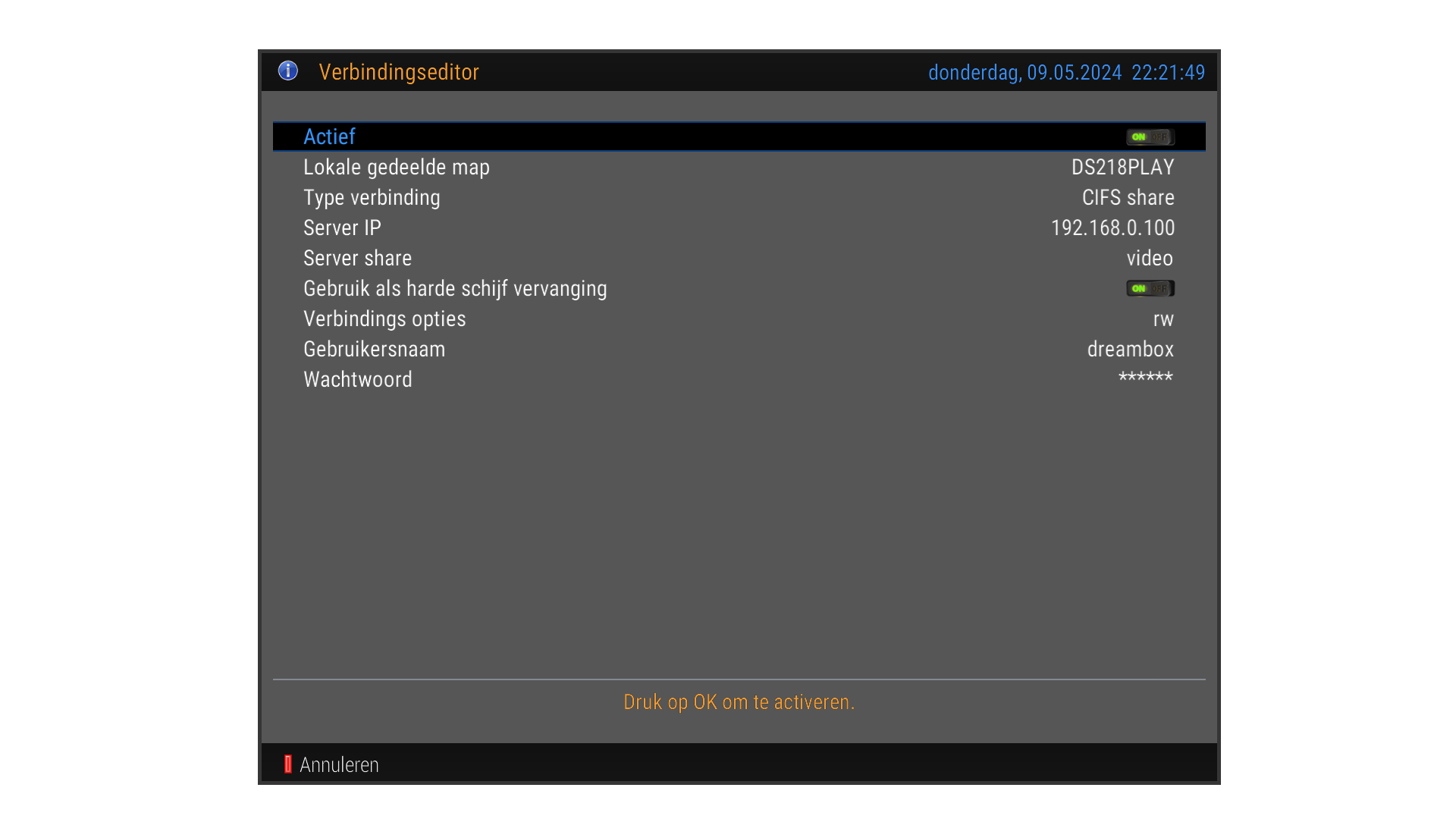

Ik heb het gedaan zoals in bijlage.
Dit is wel een cifs mount en is een mount naar een NAS. En eentje naar een VU vanuit een DM8000
Je moet in de Zgemma natuurlijk ook de map die je wil sharen kiezen.

Het is al een tijd geleden dat ik me er mee heb bezig gehouden en ik heb altijd met een cifs share gewerkt.
Ik heb het verwisseld met een share via een NAS. Daar moet je wel aangeven wat er geshared mag worden en door wie.
De beide bolletjes moeten in het groen staan, anders is er geen share actief.
Soms helpt het herstarten van beide boxen wel eens.
De box met de HD die je met de andere wil aanspreken moet eerst aan staan, of in stanby,  anders wordt de share niet opgestart.
Het is soms een tijdje (hele tijd) zoeken en proberen en plots werkt het dan.
Ik zou een Cifs share proberen

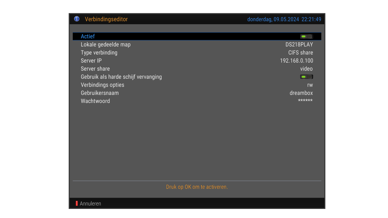

In bijlage mijn share naar een NAS, maar naar een box is eigelijk hetzelfde.
Je moet er opletten hoe de naam van je HD genoemd is.

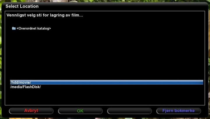

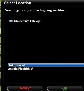

als ik 1x op  pvr klik komt de lijst met opnames van de ingebouwde hd
2x drukken krijg ik dus dit
Dan kan ik allen kiezen tussen de 2 keuzes op de foto (interne hd of usb achterkant)

volgens mij is vinden van de mount een peut afhankelijk van die "Fjern Bokmerke" of toch die Overordnet katalog
bij Openpli moest ik ook wisselen via bovenliggende mappen om naar mijn NAS te komen (idem dus de andere reciever)

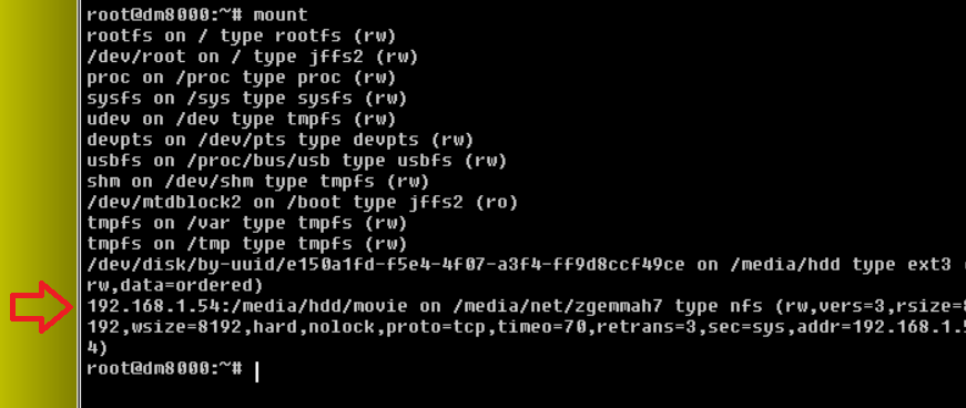

kun je met DCC_E2 een via telnet kijken wat gemount is
Quote
Showmount Command Options
The options available with the showmount command are as follows:
Option Description
-a
–all
Print all remote mounts in the format hostname:directory, where hostname is the name of the client and directory is the root of the filesystem that has been mounted.
-d
–directories
List directories that clients have remotely mounted.
-e
–exports
Print the list of exported filesystems.
en dan kun je daarna gelijk kijken op de Zgemma of de exports correct zijn

Maar alleen via de mediaplayer....(via de pvr knop 1x zie ik alleen de lokale opnames en pvr knop 2x 'bokmerken' voor lokale opnames en usb
Dus volgende vraag: hoe krijg ik de zgemma in dit rijtje als een 'bokmerke' zodat ik kan kiezen?

kan je niet naar een bovenliggende map gaan, tot je in mnt (mount) terechtkomt.
daar zie je misschien de HD je andere box staan.

Tja jeevanhoof het is en blijft een raar dialect, ben er na 40 jaar hier wel aan gewend.
Kan alleen kiezen tussen /hdd/movie/  en  /media/FlashDisk/ kom verder nergens in dit schermbeeld
Maar de mediaplayer werkt prima (en ook met dezelfde toetsen/functies op ab als afspelen ven de locale opnames via de pvr  knop)

Kan je niet naar de bovenste map tussen de < > tekens?
Kan zijn dat je daarvoor andere toetsen moet gebruiken van je ab

10 uren geleden, jeevanhoof zei:
Ja, door op menu te drukken, maar dan kom ik niet verder dan  /media/net/ZGemma
Misschien de laatste lijn (die van Tonski)  uit fstab verwijderen? De mediaplayer  start wel in de juiste map op als ik de ZGemma kies
