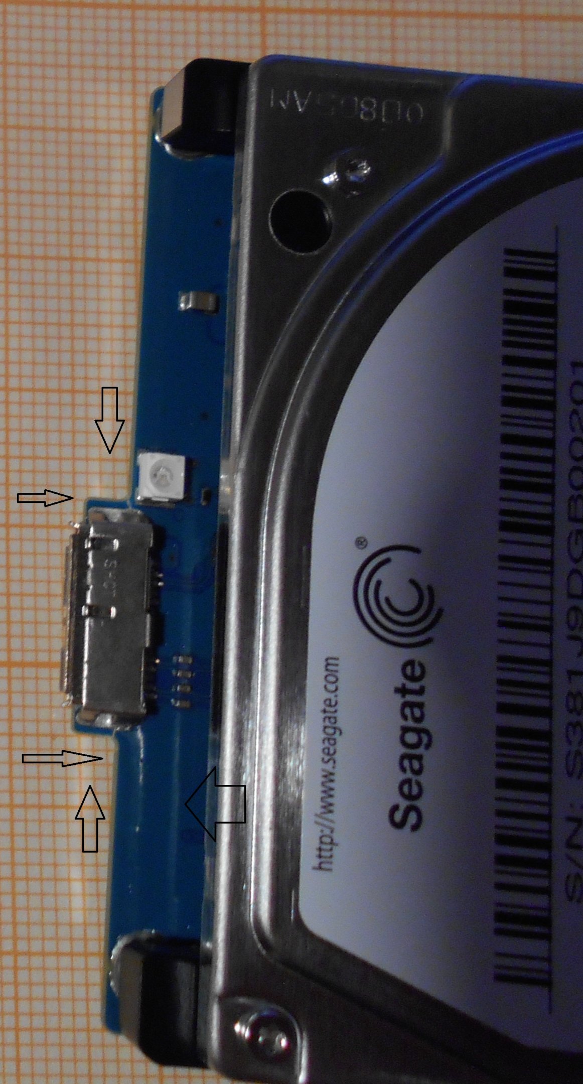

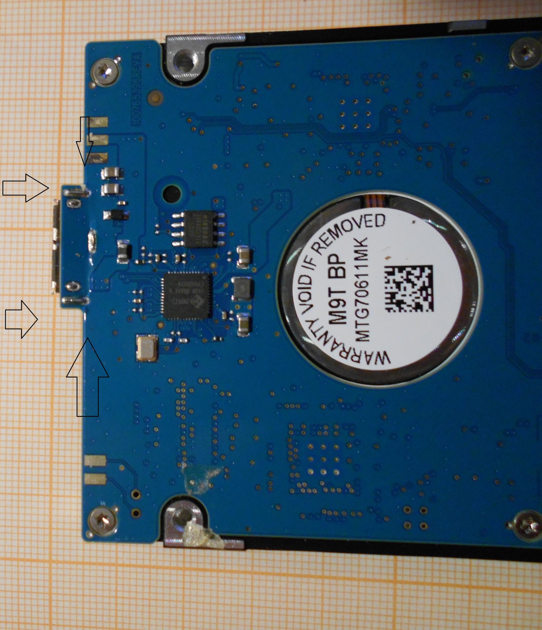

simp Geplaatst: 18 mei 2024 Geplaatst: 18 mei 2024 Hi, Op de foto is het misschien niet zo goed zichbaar, maar de printplaat achter de connecto van deze USB harddis is gebroken. Ik krijg daar niets meer uit, niets meer van contact. Hoe valt dit te herstellen? Ik weet niet meer of hier iets belangrijk op staat. Ik heb geen idee wat ik er voor over heb dit te herstellen. Wat denken jullie? Een gelijkaardige usb harddisk vinden om als donor te gebruiken kan heel moeilijk worden. Groeten,
Tonskidutch Geplaatst: 18 mei 2024 Geplaatst: 18 mei 2024 Je bedoelde de sata aansluiting. Dat kun je het beste aan @Steve vragen, maar volgens mij zijn de koperlijntjes op die printplaat zo klein dat zo'n reparatie niet gaat lukken. Car Wash Rose Royce
Moderator Oplossing ceesv Geplaatst: 18 mei 2024 Moderator Oplossing Geplaatst: 18 mei 2024 Veelal zijn die printplaten multi layer, er lopen dan meerdere printbanen boven elkaar. Reparatie is dan nagenoeg onmogelijk. Gaat niet bestaat niet! 65" 4-K OLED, Vu+ Duo 4K SE BT, Vu+ Solo 4K, Rebox-8500, Rebox-8000, Wavefrontier T-90, Satlook Digital NIT, Megasat HD5 Combo Gebruik je een advertentie blocker? Maak dan een uitzondering voor onze website. Zonder advertentie (inkomsten) kan deze site niet voortbestaan.
Big fellow Geplaatst: 18 mei 2024 Geplaatst: 18 mei 2024 10 uren geleden, Tonskidutch zei: Je bedoelde de sata aansluiting. Nee, hij bedoelde de usb aansluiting. Die zie je hier op de foto heel duidelijk. Het is een micro usb 3.0 connector om precies te zijn..... En nee, vergeet de reparatie maar. Dat is minimaal een 4 laags, maar waarschijnlijk een 6 laags pcb, welke niet te repareren zijn zonder originele tekeningen. “Success is not final, failure is not fatal: it is the courage to continue that counts.” ~ Winston Churchill

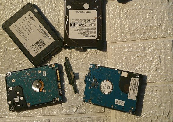

simp Geplaatst: 19 mei 2024 Auteur Geplaatst: 19 mei 2024 Hi, Links boven: gewoon uit een pc 2.5" Rechts boven: uit een enclosure USB harddisk zoals ze dat noemen. Links onder: OOK uit een enclosure USB harddisk merk TOSHIBA Rechts onder: de defecte uit een enclosure merk seagate 😜 🛎️🛎️🛎️ 2e ronde ☺️
Frans B Geplaatst: 19 mei 2024 Geplaatst: 19 mei 2024 De nieuwere 2 1/2" USB disken hebben allemaal alles onboard, dus geen sata controller meer. System Administrator (niet van deze site)
simp Geplaatst: 19 mei 2024 Auteur Geplaatst: 19 mei 2024 1 uur terug, Frans B zei: De nieuwere 2 1/2" USB disken hebben allemaal alles onboard, dus geen sata controller meer. Hi, Wil je daarmee zeggen dat ze RAPPER KAPOT gaan? Als gebruike/koperr zou ik toch liever het oude systeem terug willen. Als koper weet je dat niet tot het kapot gaat. De volgende keer gewoon een 2.5" kopen met een usb controlertje. Dat zou ik toch aan iedereen aanraden. Die (nieuwere) aansluitingen zijn toch zwakker, Denk je niet? Groeten,

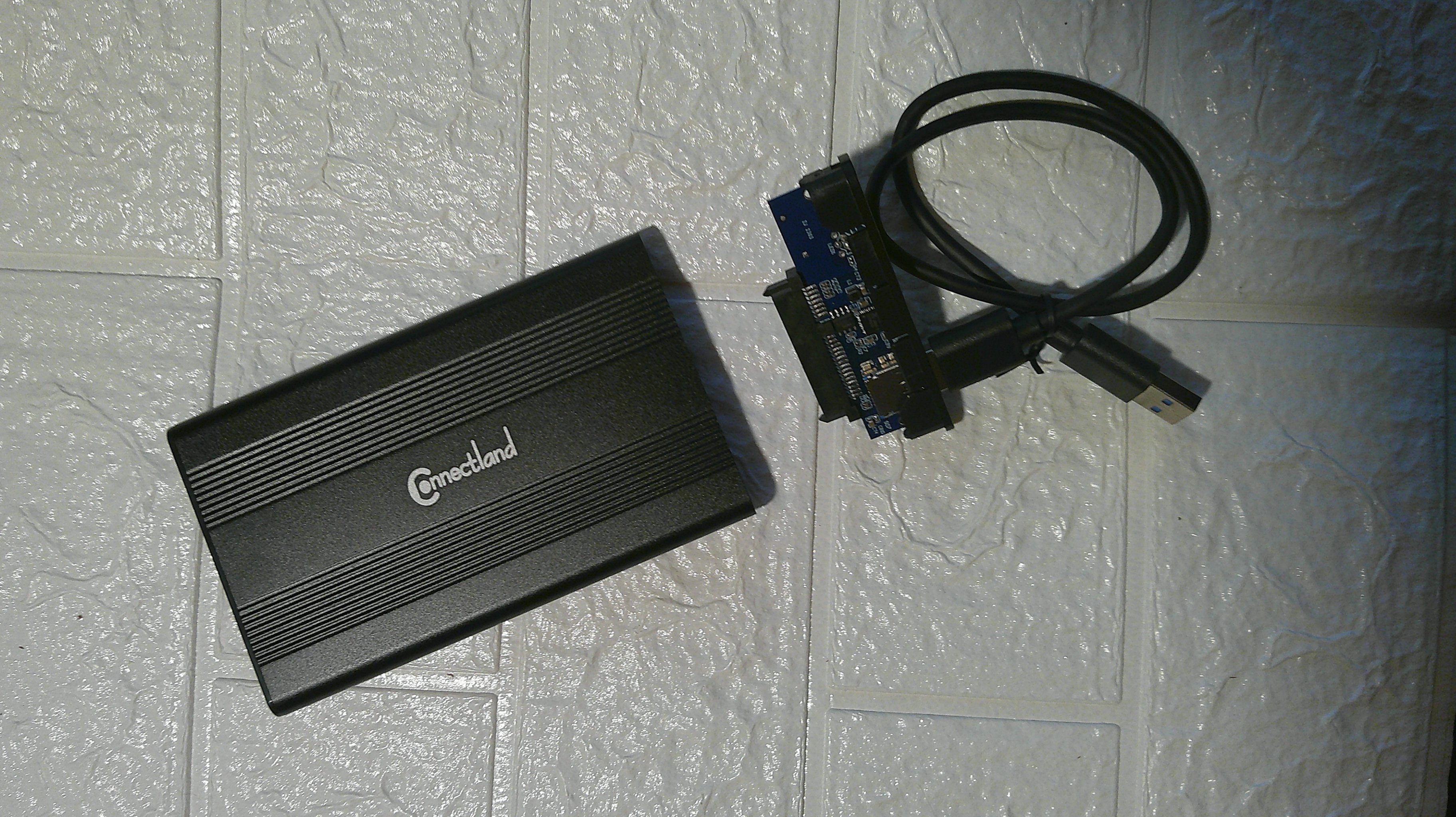

simp Geplaatst: 19 mei 2024 Auteur Geplaatst: 19 mei 2024 Per toeval heb ik een tijdje zo eentje gekocht, die is wel steviger. Ik denk ook goedkoper dan een kant en klare. Kan je ook thuis gebruiken om eens een hd te wisselen. Groeten,
Frans B Geplaatst: 19 mei 2024 Geplaatst: 19 mei 2024 er bestaan gewoon usb naar sata inbouwcases. Alle soorten USB zijn te vinden. Maar alles kan door verkeerd gebruik, zoals vallen, hard aan de kabel trekken, kapot gaan. System Administrator (niet van deze site)

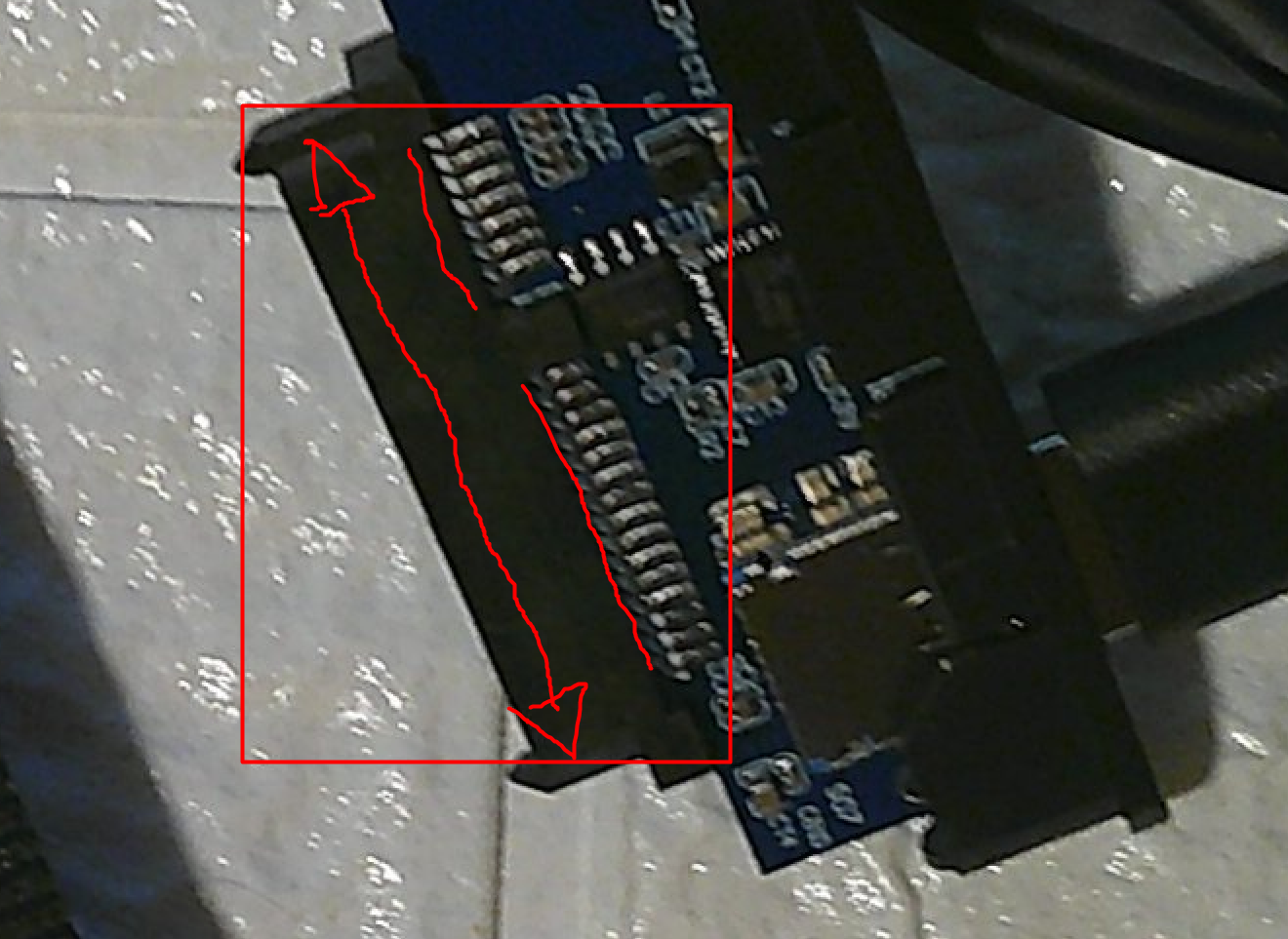

Tonskidutch Geplaatst: 20 mei 2024 Geplaatst: 20 mei 2024 Dat is toch een, die hij daar heeft of zie ik weer scheel? Car Wash Rose Royce
simp Geplaatst: 20 mei 2024 Auteur Geplaatst: 20 mei 2024 Wat bedoel je Tonskidutch? Dat is een sata connector en dat lijkt me herstelbaarder dan de seagate waar de sata op de print/hd controler staat. Pas nadat je gekocht hebt en de rubber ervan afsnijdt zie je wat je in handen hebt. De printplaat is gebroken omdat de usb kabel nog aan de hd vast zat, die ucb connector werkt als een hefboom waardoor de printplaat makkelijk kan breken. de andere kastjes die ik heb waren niet van rubber, maar harde plastiek en zijn minder gevoelig. Die zijn zelfs veel ouder. Het is altijd MIJN fout. -het verkeerde gekocht🤨 -niet zacht genoeg behandeld🤓 -Ik moet daar mijn voet niet opzetten🥴 Kies maar.😮 Je leert van je fouten. Die encloser die ik laatst gekocht heb lijkt me veel sterker tegen zulke plooi/hefboom incident. Zo'n printplaat is niet echt sterk zonder deftige kast rond. Kwatongen zouden zelfs beweren dat ze het ervoor doen.😲 Groeten,
Tonskidutch Geplaatst: 20 mei 2024 Geplaatst: 20 mei 2024 18 uren geleden, Frans B zei: er bestaan gewoon usb naar sata inbouwcases ik reageerde gewoon hier op en op die foto van je casing die je al hebt. Car Wash Rose Royce
