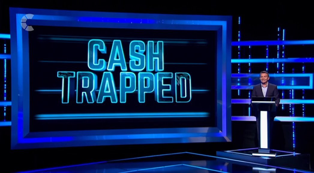

de vrije fries Geplaatst: 14 juni Auteur Delen Geplaatst: 14 juni hoi, / coderingsnieuws e.d.: * betekent gecodeerd / zal worden gecodeerd. ** WAARSCHUWING - Technisch gebabbel hieronder! ** Astra 2E/F/G - 28,2° Oost: "Challenge" Nieuw onder de identificatie "6203" op 12.090 V 29.500 fec 8/9 DVB-S2 QPSK. Parallel aan de uitzending op 11.836 H 27.500 FEC 5/6 en 11.934 V 27.500 FEC 5/6 CHANNEL Name: "6203" Provider: "BSkyB" TRANSPONDER 12090, V, 29500 NBC-QPSK FEC 8/9 28.2°E (0282 - Astra 2E/F/G) VIDEO 4:2:0 720x576 25fps 1506kbps 16:9 IDs NetwordID: 2 TransponderID: 2020 ServiceID: 6203 PIDs Video: 530(H.264) Audio: 671 - eng PCR: 530 PMT: 256 Teletext: 593 Eutelsat Hot Bird 13F/G - 13° Oost: CHANNEL Name: "AL24 News" Provider: "TDA" TRANSPONDER 12577, H, 27500 8PSK FEC 3/4 13.0°E (0130 - Eutelsat Hot Bird 13F/G) VIDEO 4:2:0 1920x1080 25fps 5345kbps 16:9 IDs NetwordID: 318 TransponderID: 9300 ServiceID: 1621 PIDs Video: 6211(H.264) Audio: 6212 - ara PCR: 6211 PMT: 621 Teletext: 0 bron: https://www.medienboardonline.de groeten uit het vrije friesland deskundigheid door ervaring Link naar reactie Delen op andere sites Meer opties om te delen...

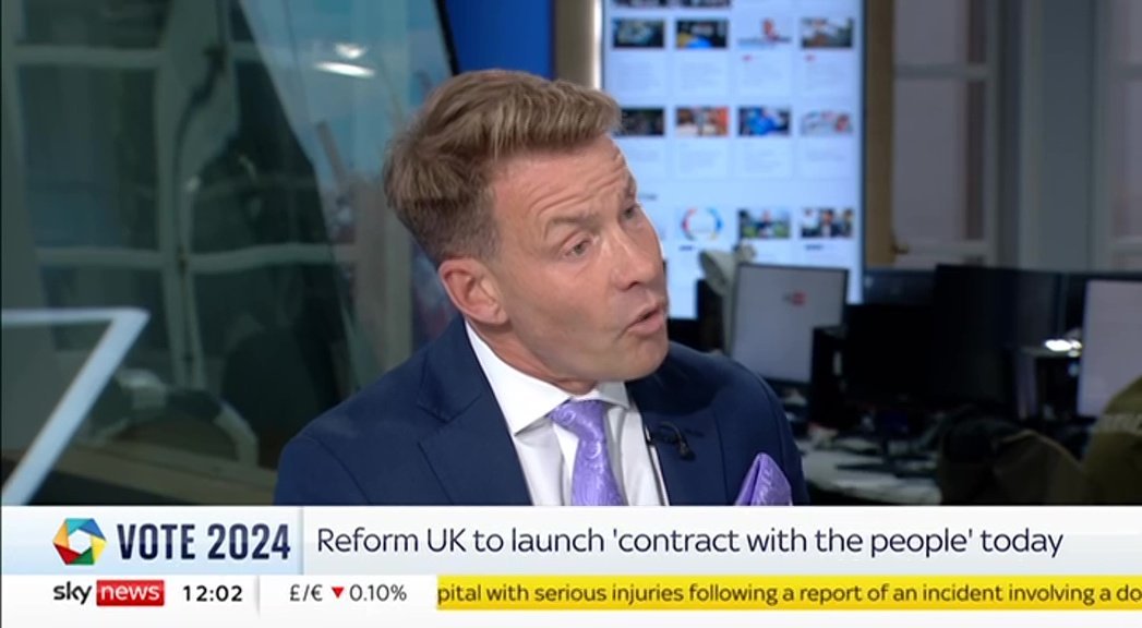

de vrije fries Geplaatst: 17 juni Auteur Delen Geplaatst: 17 juni hoi, / coderingsnieuws e.d.: * betekent gecodeerd / zal worden gecodeerd. ** WAARSCHUWING - Technisch gebabbel hieronder! ** Eutelsat Hot Bird 13F/G - 13° Oost: transponder 15 met nieuwe FEC 11,487 GHz, Pol H, SR: 27500, FEC: 5/6 ; DVB-S2/8PSK Kabelio test Sky News-distributie Het station verscheen op de frequentie 10,853 GHz in de programmapositie met de tijdelijke naam "Kabelio TP117_D". Sky News International wordt uitgezonden in MPEG-4 (H.264) resolutie 1024x576 met audio in AC3-formaat (112 kbit/s). Het programma wordt gratis ( FTA ) aangeboden en is dus beschikbaar zonder toegangskaart of abonnement. groeten uit het vrije friesland deskundigheid door ervaring Link naar reactie Delen op andere sites Meer opties om te delen...
de vrije fries Geplaatst: 17 juni Auteur Delen Geplaatst: 17 juni hoi, / coderingsnieuws e.d.: * betekent gecodeerd / zal worden gecodeerd. ** WAARSCHUWING - Technisch gebabbel hieronder! ** Eutelsat Hot Bird 13F/G - 13° Oost: "SKY NEWS" onder "Kabelio TP117_D" CHANNEL Name: "Kabelio TP117_D" Provider: "KABELIO.CH" TRANSPONDER 10853, H, 29900 8PSK FEC 2/3 13.0°E (0130 - Eutelsat Hot Bird 13F/G) VIDEO 4:2:0 1024x576 25fps 948kbps 16:9 IDs NetwordID: 318 TransponderID: 11700 ServiceID: 256 PIDs Video: 2561(H.264) Audio: 2562 - (AC3) PCR: 2561 PMT: 256 Teletext: 0 "Eska Rock HD" en "Eska TV Extra HD" zijn nu via de 12.284 h 27.500 fec 3/4 8PSK in Nagra, Conax en Irdeto gecodeerd Astra 3B/C - 23,5° Oost: CHANNEL Name: "Suspilne News" TRANSPONDER 12285, V, 30000 8PSK FEC 2/3 23.5°E (0235 - Astra 3B/C) VIDEO 4:2:0 1920x1080 25fps 5377kbps 16:9 IDs NetwordID: 3 TransponderID: 3230 ServiceID: 7735 PIDs Video: 7351(H.264) Audio: 7352 - PCR: 7351 PMT: 7935 Teletext: 0 Eutelsat 16A - 16° Oost: CHANNEL Name: "VE9" TRANSPONDER 12699, H, 9880 16.0°E (0160 - Eutelsat 16A) VIDEO 4:2:0 1280x720 50fps 749kbps 16:9 IDs NetwordID: 1 TransponderID: 101 ServiceID: 2 PIDs Video: 810(HEVC) Audio: 800 - PCR: 810 PMT: 5009 Teletext: 0 bron: https://www.medienboardonline.de groeten uit het vrije friesland deskundigheid door ervaring Link naar reactie Delen op andere sites Meer opties om te delen...

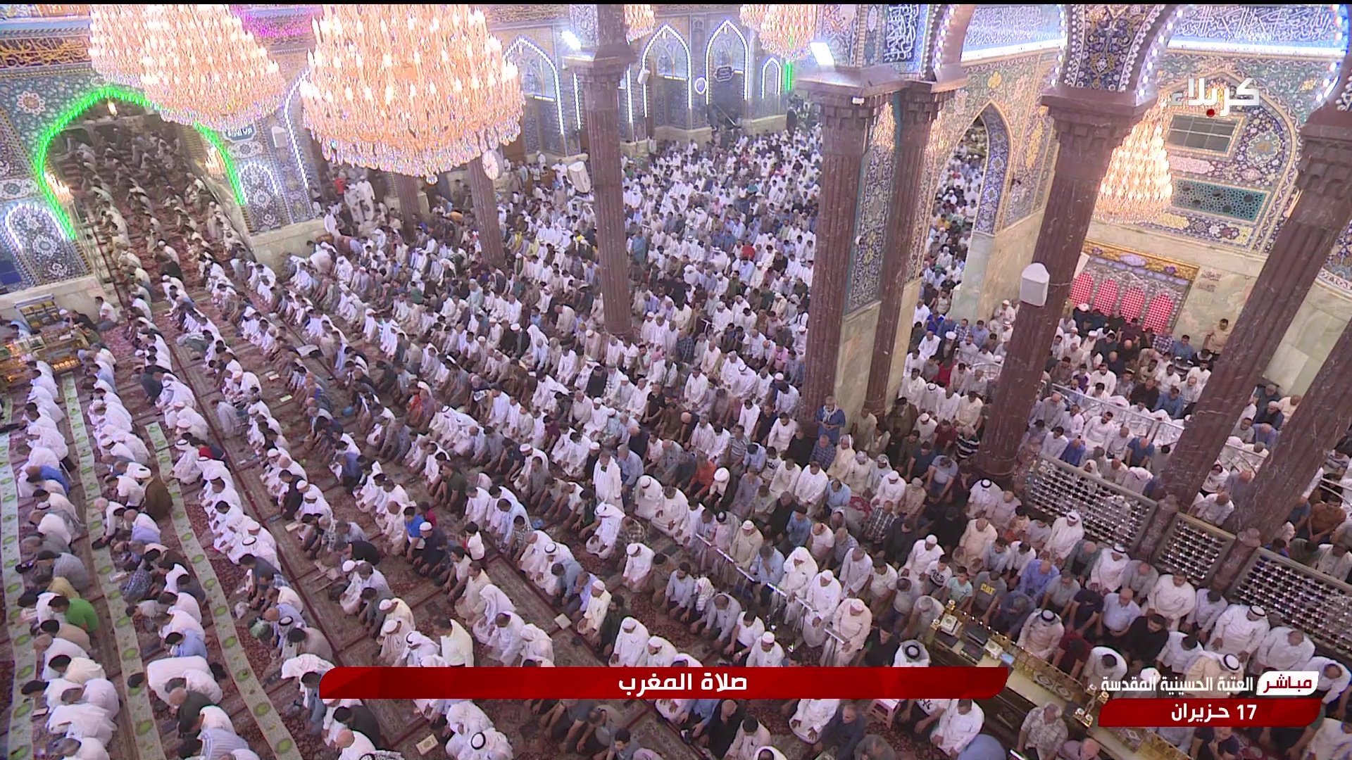

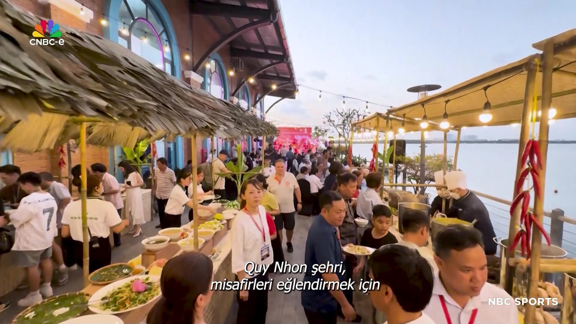

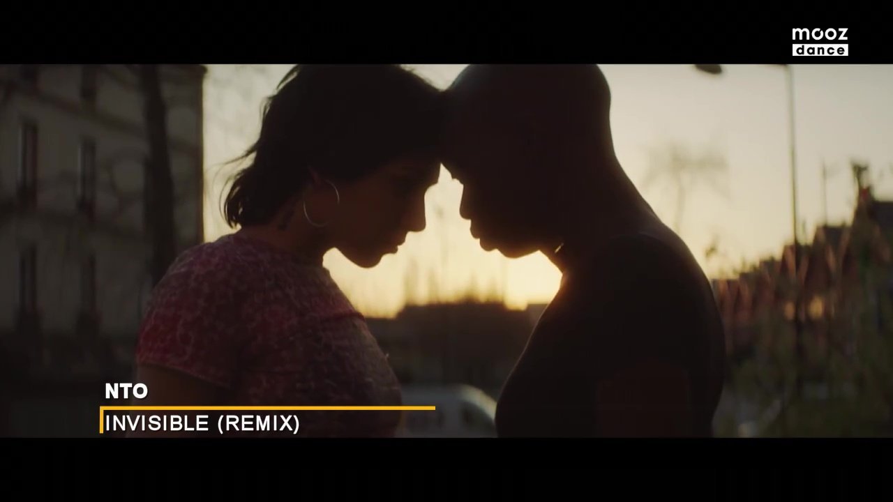

Satfeeds-DX Geplaatst: 17 juni Delen Geplaatst: 17 juni 28,2°E 12090 V 29500 8/9 ID's: 6203 (Challenge Ireland) en 6406 (Sky News UK) 42°E 11837 V 30000 2/3 ID: CNBC-e 13°E 10853 H 29900 2/3 ID: Kabelio Mooz Dance ( gecodeerd maar toch FTA) 7°W 11603 H 27500 5/6 ID: Karbala HD 1 Edision Piccollo Benelux Edition Cahors Big Bisat :13°E, 19,2°E, 23,5°E, 36°E, 39°E, 46°E, 52,5°E Triax 88 cm: 7°E, 2°E Triax 64 cm: 42°E Triax 78 cm: 4°W Maximum E-85: 28,2°E, 21,5°E, 16°E, 10°E, 5°E, 1°W, 5°W Maximum E-85: 14°W, 22°W, 30°W Visiosat 90 cm: basis 7°W die draaibaar is van 70,5°E tot 45°W DVBT-TNT DAB+ Link naar reactie Delen op andere sites Meer opties om te delen...

de vrije fries Geplaatst: 18 juni Auteur Delen Geplaatst: 18 juni hoi, / coderingsnieuws e.d.: * betekent gecodeerd / zal worden gecodeerd. ** WAARSCHUWING - Technisch gebabbel hieronder! ** Eutelsat Hot Bird 13F/G - 13° Oost: 10853, H, 29900 8PSK FEC 2/3 VirtualChannelTest wat info betreffende dit kanaal: Het virtuele kanaal gebruikt de bestaande PID's van SKY News op een nieuwe SID en er wordt geen extra capaciteit verspild. Dit geeft de mogelijkheid om a) Gebruik van een andere servicenaam bijvoorbeeld "Sky News Int." en om een nieuwe provider bijvoorbeeld "ABCDEF" te koppelen aan de originele PID's b) afzonderlijke mogelijke ECM-PID's Astra 2E/F/G - 28,2° Oost: NEW 12.090V SR 38509 FEC 8/9 DVBS2:QPSK 5207 - Sky Crime sd 6401 - Sky Max sd astra 1P deze satelliet start vanavond om ongeveer 23.30 Live coverage: SpaceX Falcon 9 rocket to launch SES’s Astra 1P television satellite from Cape Canaveral – Spaceflight Now ook live te zien via: https://www.spacex.com/launches/mission/?missionId=astra1p https://www.youtube.com/live/m7vYHll94cc 1 groeten uit het vrije friesland deskundigheid door ervaring Link naar reactie Delen op andere sites Meer opties om te delen...

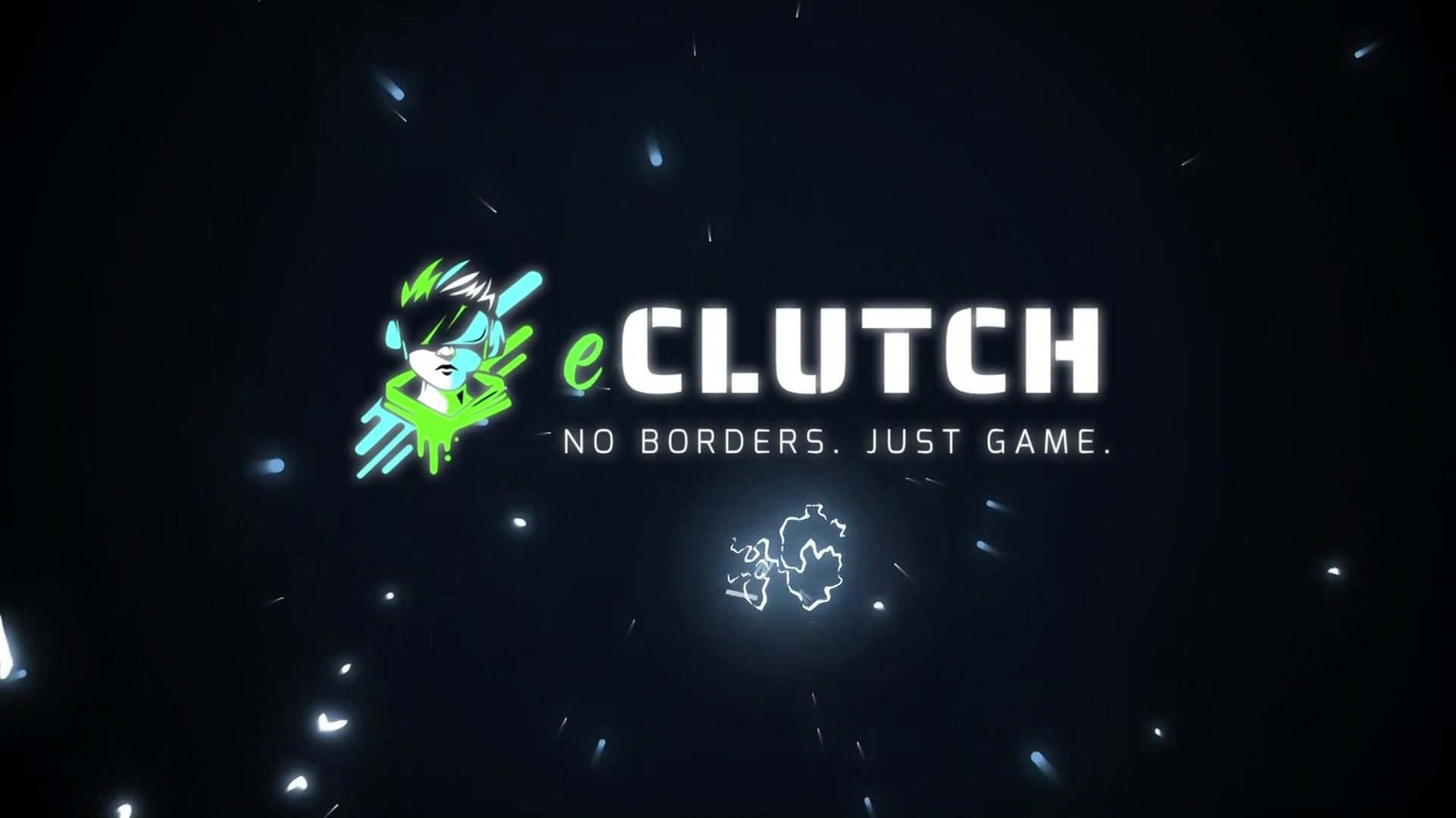

Satfeeds-DX Geplaatst: 20 juni Delen Geplaatst: 20 juni 16°E 10721 H 30000 3/5 ID: eClutch Live 1,9°E 12072 H 30000 2/3 ID: VNT HD Edision Piccollo Benelux Edition Cahors Big Bisat :13°E, 19,2°E, 23,5°E, 36°E, 39°E, 46°E, 52,5°E Triax 88 cm: 7°E, 2°E Triax 64 cm: 42°E Triax 78 cm: 4°W Maximum E-85: 28,2°E, 21,5°E, 16°E, 10°E, 5°E, 1°W, 5°W Maximum E-85: 14°W, 22°W, 30°W Visiosat 90 cm: basis 7°W die draaibaar is van 70,5°E tot 45°W DVBT-TNT DAB+ Link naar reactie Delen op andere sites Meer opties om te delen...
de vrije fries Geplaatst: 20 juni Auteur Delen Geplaatst: 20 juni hoi, / coderingsnieuws e.d.: * betekent gecodeerd / zal worden gecodeerd. ** WAARSCHUWING - Technisch gebabbel hieronder! ** Eutelsat Hot Bird 13F/G - 13° Oost: CHANNEL Name: "eClutch Live" Provider: "ECLUTCH" TRANSPONDER 11240, V, 27500 8PSK FEC 5/6 13.0°E (0130 - Eutelsat Hot Bird 13F/G) VIDEO 4:2:0 1920x1080 25fps 7421kbps 16:9 IDs NetwordID: 318 TransponderID: 200 ServiceID: 106 PIDs Video: 1061(H.264) Audio: 1062 - eng PCR: 1061 PMT: 1060 Teletext: 0 Eutelsat 16A - 16° Oost: CHANNEL Name: "eClutch Live" Provider: "ECLUTCH" TRANSPONDER 10721, H, 30000 8PSK FEC 3/5 16.0°E (0160 - Eutelsat 16A) VIDEO 4:2:0 1920x1080 25fps 7292kbps 16:9 IDs NetwordID: 366 TransponderID: 7 ServiceID: 1006 PIDs Video: 1061(H.264) Audio: 1062 - eng PCR: 1061 PMT: 1060 Teletext: 0 BulgariaSat-1 - 1,9° Oost: CHANNEL Name: "VNT HD" Provider: "neosat" TRANSPONDER 12072, H, 30000 8PSK FEC 2/3 1.9°E (0019 - BulgariaSat-1) VIDEO 4:2:0 1920x1080 25fps 2986kbps 16:9 IDs NetwordID: 3 TransponderID: 26 ServiceID: 603 PIDs Video: 2015(HEVC) Audio: 2016 - PCR: 2015 PMT: 2017 Teletext: 0 bron: https://www.medienboardonline.de groeten uit het vrije friesland deskundigheid door ervaring Link naar reactie Delen op andere sites Meer opties om te delen...
