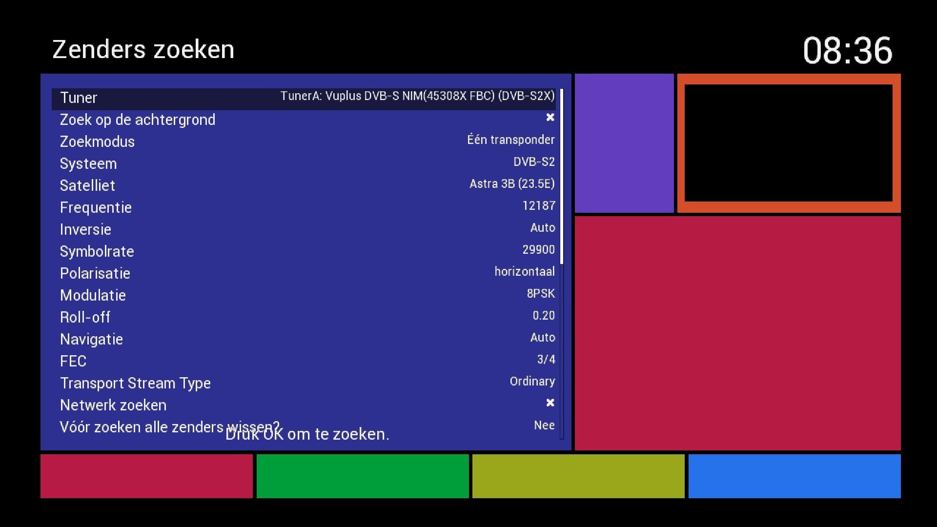

Moderator ceesv Geplaatst: 22 mei Moderator Delen Geplaatst: 22 mei De transponder gegevens zijn gewijzigd voor Canaldigitaal. De fec was 2/3 en is veranderd naar 3/4 Gaat niet bestaat niet! 65" 4-K OLED, Vu+ Duo 4K SE BT, Vu+ Solo 4K, Rebox-8500, Rebox-8000, Wavefrontier T-90, Satlook Digital NIT, Megasat HD5 Combo Gebruik je een advertentie blocker? Maak dan een uitzondering voor onze website. Zonder advertentie (inkomsten) kan deze site niet voortbestaan. Link naar reactie Delen op andere sites Meer opties om te delen...

Moderator ceesv Geplaatst: 23 mei Moderator Delen Geplaatst: 23 mei 26 minuten geleden, Zorba zei: Heb net hetzelfde voor ! Ook hier zal je de transponders opnieuw moeten inlezen na de fec verandering van 2/3 naar 3/4 op je ontvanger voor de betreffende transponders. Gaat niet bestaat niet! 65" 4-K OLED, Vu+ Duo 4K SE BT, Vu+ Solo 4K, Rebox-8500, Rebox-8000, Wavefrontier T-90, Satlook Digital NIT, Megasat HD5 Combo Gebruik je een advertentie blocker? Maak dan een uitzondering voor onze website. Zonder advertentie (inkomsten) kan deze site niet voortbestaan. Link naar reactie Delen op andere sites Meer opties om te delen...
Moderator Oplossing ceesv Geplaatst: 23 mei Moderator Oplossing Delen Geplaatst: 23 mei 8 uren geleden, cobra3276 zei: Weet alleen even niet zo snel hoe en waar Bij VTi gaat dat als volgt. Je kiest de betreffende zender /transponder die geen beeld meer geeft. Je kiest "menu" op je afstandsbediening Kies instellingen Kies zenders zoeken Kies handmatig zoeken Verander de FEC in 3/4 Druk op OK. Doe dit bij alle programmas die geen beeld geven 1 1 Gaat niet bestaat niet! 65" 4-K OLED, Vu+ Duo 4K SE BT, Vu+ Solo 4K, Rebox-8500, Rebox-8000, Wavefrontier T-90, Satlook Digital NIT, Megasat HD5 Combo Gebruik je een advertentie blocker? Maak dan een uitzondering voor onze website. Zonder advertentie (inkomsten) kan deze site niet voortbestaan. Link naar reactie Delen op andere sites Meer opties om te delen...
Zorba Geplaatst: 23 mei Delen Geplaatst: 23 mei Dank u Hans voor de nieuwe lijst alles werkt terug Zorba VUDUO4kSE- VU Duo²- X-trend 4000 Link naar reactie Delen op andere sites Meer opties om te delen...
cobra3276 Geplaatst: 23 mei Auteur Delen Geplaatst: 23 mei cees bedankt, koste wat moeite maar is gelukt, het werkt weer. Top 1 Link naar reactie Delen op andere sites Meer opties om te delen...
