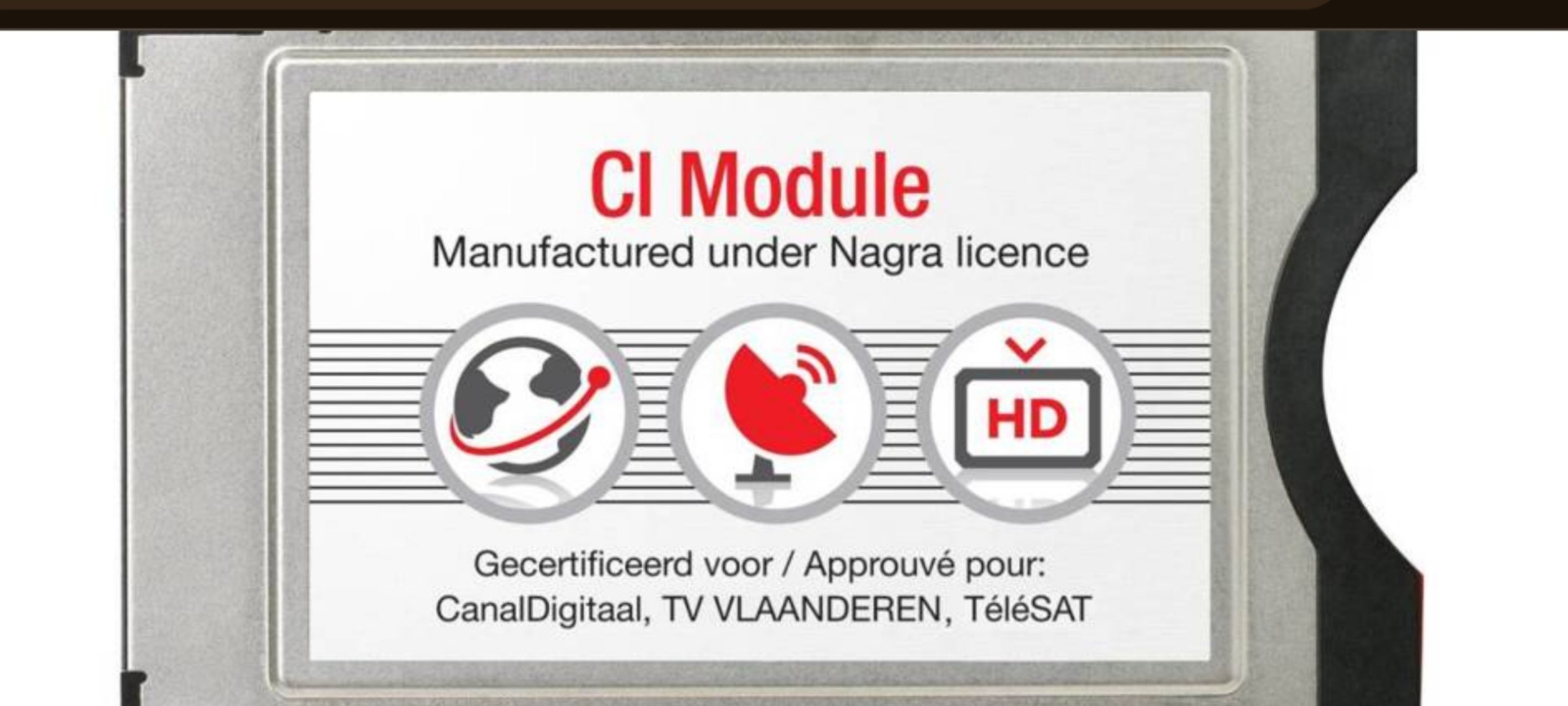

HEGUSAT Geplaatst: 2 juni 2024 Geplaatst: 2 juni 2024 mijn ervaring ivm de verandering canal digitaalzenders is laatste weken is dat vooral de zwarte ci cam modul met wereld bol de boos doener was bij meerdere tv toestellen, omwisselen met de nieuwe witte probleem meteen opgelost, Hebben meerdere kijkers deze ervaring gehad ?

LastWokker1 Geplaatst: 2 juni 2024 Geplaatst: 2 juni 2024 @ Sprietje: Laad de nieuwe testtransponder van Canal Digitaal eens in die op de Astra 3C zit. Dat is 12051V, DVB-S2, 8PSK, SR 29.900, fec 3/4. Grote kans dat die het wel doet. Daarop zitten alle RTL-zenders en nog meer. De zenders op de Astra 3B zijn zwakker geworden doordat ze de fec van 2/3 naar 3/4 hebben veranderd. >> Enig idee hoe je dit op een Samsung TV met ingebouwde DVB-T met CI module voor elkaar krijgt? Op mijn TV die via M7/801 aan de schotel hangt heb ik geen probleem met de zenders. Maar mijn Samsung met CI Module geeft blokkerig beeld, hangt echter aan dezelfde schotel dus ik denk dat het daarom niet kan liggen aan de signaalkwaliteit. Blijft de CI module over als oorzaak?
Moderator ceesv Geplaatst: 2 juni 2024 Moderator Geplaatst: 2 juni 2024 Welk ci mofule gebruik je, witte of zwarte sticker? Gaat niet bestaat niet! 65" 4-K OLED, Vu+ Duo 4K SE BT, Vu+ Solo 4K, Rebox-8500, Rebox-8000, Wavefrontier T-90, Satlook Digital NIT, Megasat HD5 Combo Gebruik je een advertentie blocker? Maak dan een uitzondering voor onze website. Zonder advertentie (inkomsten) kan deze site niet voortbestaan.
el renegade Geplaatst: 2 juni 2024 Geplaatst: 2 juni 2024 4 uren geleden, HEGUSAT zei: mijn ervaring ivm de verandering canal digitaalzenders is laatste weken is dat vooral de zwarte ci cam modul met wereld bol de boos doener was bij meerdere tv toestellen, omwisselen met de nieuwe witte probleem meteen opgelost, Hebben meerdere kijkers deze ervaring gehad ? Dezelfde ervaringen met 2 samsung tvs
LastWokker1 Geplaatst: 2 juni 2024 Geplaatst: 2 juni 2024 Ik heb de zwarte met een wereldbol. En met de witte bedoelen jullie de CAM-701 die op de CD wesbite staat, oranje/wit met opdruk CI+-module (boven) en Canal Digital in het witte vlak beneden? Want dan mag ik dus bij de vrienden van CD EUR 99 gaan aftikken??? Of hebben er al mensen ervaring dat ze deze gratis geven als je problemen hebt door deze wijzigingen van CD?
Moderator ceesv Geplaatst: 2 juni 2024 Moderator Geplaatst: 2 juni 2024 Je kan ze bellen en het probleem aankaarten. Vraag om het ci module waar je bestaande losse kaart in past. Gaat niet bestaat niet! 65" 4-K OLED, Vu+ Duo 4K SE BT, Vu+ Solo 4K, Rebox-8500, Rebox-8000, Wavefrontier T-90, Satlook Digital NIT, Megasat HD5 Combo Gebruik je een advertentie blocker? Maak dan een uitzondering voor onze website. Zonder advertentie (inkomsten) kan deze site niet voortbestaan.
el renegade Geplaatst: 2 juni 2024 Geplaatst: 2 juni 2024 30 minuten geleden, LastWokker1 zei: Ik heb de zwarte met een wereldbol. En met de witte bedoelen jullie de CAM-701 die op de CD wesbite staat, oranje/wit met opdruk CI+-module (boven) en Canal Digital in het witte vlak beneden? Want dan mag ik dus bij de vrienden van CD EUR 99 gaan aftikken??? Of hebben er al mensen ervaring dat ze deze gratis geven als je problemen hebt door deze wijzigingen van CD? Nee die bestaat niet meer, daar is nu de 803 voor maar die is niet voor een losse smartcard. Daar is dit het laatste model van.
