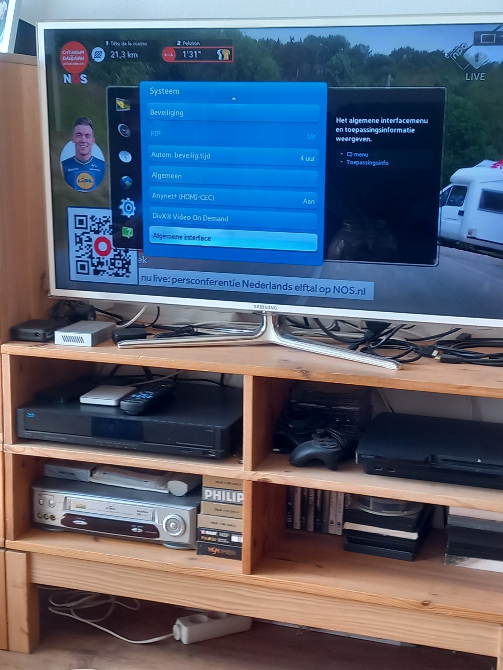

wanderer Geplaatst: 9 juni 2024 Geplaatst: 9 juni 2024 (aangepast) 9 uren geleden, Sprietje zei: Hoe dan? menu systeem algemene interface CI-menu 9 juni 2024 aangepast door wanderer Samsung 40D6510WS
Sprietje Geplaatst: 9 juni 2024 Geplaatst: 9 juni 2024 58 minuten geleden, wanderer zei: menu systeem algemene interface CI-menu Algemene interface staat niet in het Systeem.

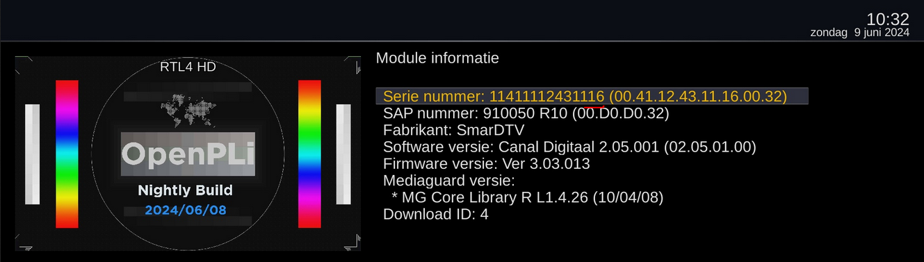

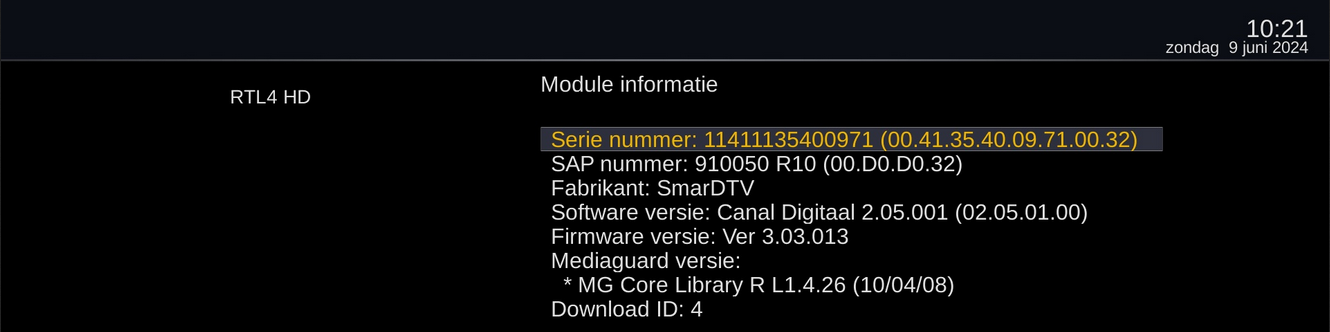

John van Dreumel Geplaatst: 9 juni 2024 Geplaatst: 9 juni 2024 (aangepast) Hier is wat ik zie bij beide 'defecte' modules. Foutje van ondergetekende. Nu zijn de serienummers uiteraard verschillend. 9 juni 2024 aangepast door John van Dreumel 1 Er is zoveel te vragen dat ik het tóch eerst zelf probeer uit te zoeken. Dat is ook verrekte leerzaam. Mijn boxen zijn allemaal powered by PLi.

wanderer Geplaatst: 9 juni 2024 Geplaatst: 9 juni 2024 (aangepast) 4 uren geleden, Sprietje zei: Algemene interface staat niet in het Systeem. bij mijn samsung wel 9 juni 2024 aangepast door wanderer Samsung 40D6510WS
astro iris Geplaatst: 9 juni 2024 Geplaatst: 9 juni 2024 4 uren geleden, Sprietje zei: Algemene interface staat niet in het Systeem. Raar, bij de Samsung van Wanderer staat die wel in het systeem.
