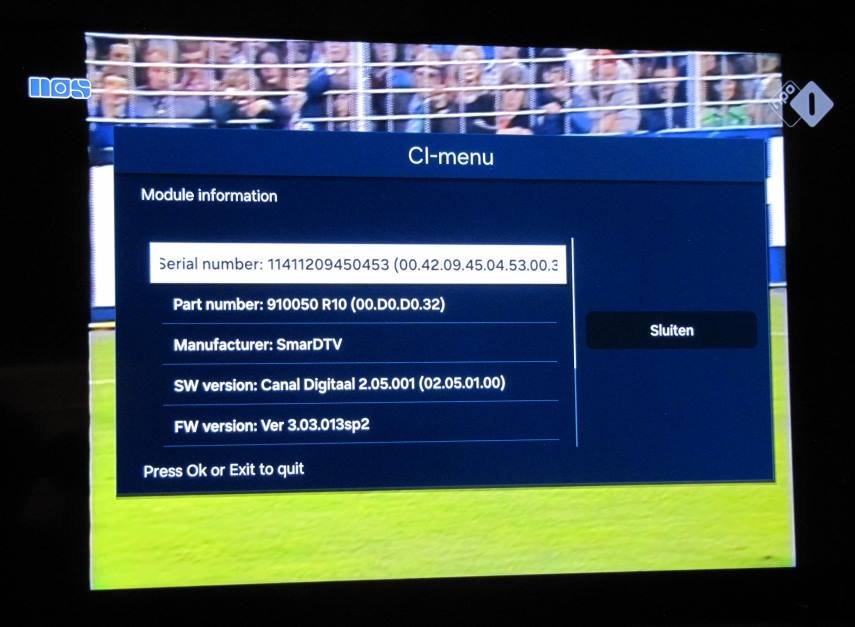

Sprietje Geplaatst: 11 juni Geplaatst: 11 juni (aangepast) Op 9-6-2024 om 13:58, wanderer zei: bij mijn samsung wel Ik heb me voor de zoveelste keer suf zitten zoeken en gevonden. De gegevens van de CI-module waren niet te vinden in "Systeem" maar onder het hoofdstuk "Zenders". Tja daar verwacht je het toch niet. Dit dus de gegevens van de zwarte CI-module met wereldbol die prima werkt i.c.m de SmartWi Clientcard. De tweede zwarte CI-module heeft dezelfde gegevens en werkt ook prima. 11 juni aangepast door Sprietje

Moderator ceesv Geplaatst: 12 juni Moderator Geplaatst: 12 juni Sprietje heeft geen kaart in zijn ci module maar een smartwi kaart. Zijn canaldigitaal kaart zit in de smartwi. Of het bij hem ook werkt wanneer hij de cd kaart rechtstreeks in het ci module plaatst is nog maar te bezien. Gaat niet bestaat niet! 65" 4-K OLED, Vu+ Duo 4K SE BT, Vu+ Solo 4K, Rebox-8500, Rebox-8000, Wavefrontier T-90, Satlook Digital NIT, Megasat HD5 Combo Gebruik je een advertentie blocker? Maak dan een uitzondering voor onze website. Zonder advertentie (inkomsten) kan deze site niet voortbestaan.

Sprietje Geplaatst: 12 juni Geplaatst: 12 juni 28 minuten geleden, ceesv zei: Sprietje heeft geen kaart in zijn ci module maar een smartwi kaart. Zijn canaldigitaal kaart zit in de smartwi. Of het bij hem ook werkt wanneer hij de cd kaart rechtstreeks in het ci module plaatst is nog maar te bezien. Dat klopt en ik ga hem niet omwisselen want zoals je weet zijn SmartWi kaarten bij eerste gebruik gepaird met de modules en het zou best kunnen dat als ik ze er uit trek het niet meer werkt. Ik ga er echter niet van uit dat het blijft werken. Er zal wel een dag komen dat Canal Digitaal weer iets veranderd waardoor het niet meer werkt.
Moderator ceesv Geplaatst: 12 juni Moderator Geplaatst: 12 juni Het betekent wel, dat je niet mag stellen dat jouw zwarte CI modulen wel werken met de kaart met de FEC 3/4. Jij hebt je kaart in het basis toestel van je smartwi zitten. 1 Gaat niet bestaat niet! 65" 4-K OLED, Vu+ Duo 4K SE BT, Vu+ Solo 4K, Rebox-8500, Rebox-8000, Wavefrontier T-90, Satlook Digital NIT, Megasat HD5 Combo Gebruik je een advertentie blocker? Maak dan een uitzondering voor onze website. Zonder advertentie (inkomsten) kan deze site niet voortbestaan.
Mojo Geplaatst: 12 juni Geplaatst: 12 juni 1 uur geleden, ceesv zei: Het betekent wel, dat je niet mag stellen dat jouw zwarte CI modulen wel werken met de kaart met de FEC 3/4. Jij hebt je kaart in het basis toestel van je smartwi zitten. Als test zal je de module dus in een decoder moeten doen. Werkt het dan niet goed dan is de module dus niet de boosdoener You know when you've been shagged. I like receivers who give me pleasure.
Codx Geplaatst: 12 juni Geplaatst: 12 juni (aangepast) 2 uren geleden, ceesv zei: Het betekent wel, dat je niet mag stellen dat jouw zwarte CI modulen wel werken met de kaart met de FEC 3/4. Jij hebt je kaart in het basis toestel van je smartwi zitten. Nee dat is onzin , en dat heeft niks met de FEC te maken. De smartwi stuurt alleen kaart verkeer door en de vraag is dan of de kaart wel echt in nagra mode kan draaien of alleen in de seca mode? Maar dat kan sprietje checken door te kijken of dreamworks bij hem open gaat. In alle gevallen zal een smartwi dus juist een extra beperking opleveren en zeker geen reden zijn waarom een module bij hem juist wel werkt. 12 juni aangepast door Codx betere uitleg SCHOTEL: 1,2 Mtr 50E-55W / 60cm Astra 19/23 / Airspy R2 SDR 24-1800 Mhz RECEIVERS: Dreambox 920 UHD/DM8000/800SE / VU+ Ultimo 4K Sat & Kabel & T2 / Rpi2 ADS-B FlightFeeder IPTV: KPN Glas (AoN) 1 Gbit & IPTV KPN plus+ TV box / Android 4K IPTV box / Kodi & Plex / 100+ TB Storage
Mojo Geplaatst: 12 juni Geplaatst: 12 juni 50 minuten geleden, Codx zei: Nee dat is onzin , en dat heeft niks met de FEC te maken. De smartwi stuurt alleen kaart verkeer door en de vraag is dan of de kaart wel echt in nagra mode kan draaien of alleen in de seca mode? Maar dat kan sprietje checken door te kijken of dreamworks bij hem open gaat. In alle gevallen zal een smartwi dus juist een extra beperking opleveren en zeker geen reden zijn waarom een module bij hem juist wel werkt. Codx maar wat als de datastroom (>60Mb) de reden zou zijn. Stel dat de CI's met latere rev nummers de datastroom aankunnen maar de apparatuur waarin de CI zit het niet aankan? Als ik het goed begrepen heb is bij 2/3 de datastroom onder de 60Mb en bij 3/4 boven de 60Mb. You know when you've been shagged. I like receivers who give me pleasure.
