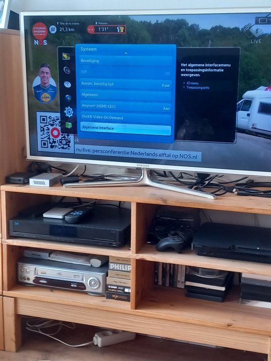

MarkViaSat Geplaatst: 13 juni Delen Geplaatst: 13 juni (aangepast) Wij gebruiken hier ook nog zo'n ci module met zwarte wereldbol en deze werkt nog goed. In combinatie met zo'n oranje CD kaart. Daarnaast ook nog zo'n oude Aston module die ook nog goed lijkt te werken. Alles in een samsung tv uit 2010. 13 juni aangepast door MarkViaSat Link naar reactie Delen op andere sites Meer opties om te delen...

Sprietje Geplaatst: 13 juni Delen Geplaatst: 13 juni (aangepast) Blijft dus de vraag waarom bij veel mensen de zwarte CI-module niet meer werkt en bij sommige mensen wel maar zover ik kan na gaan wel in een Sansung-TV. 13 juni aangepast door Sprietje Link naar reactie Delen op andere sites Meer opties om te delen...
el renegade Geplaatst: 14 juni Delen Geplaatst: 14 juni Bij mij en op een andere tv, beide samsung. Werkt het wel maar geeft sinds 22 mei blokjes/ storingen in het beeld. Na het plaatsen van de meest recente ( witte) module voor een smartcard geen probleem. Link naar reactie Delen op andere sites Meer opties om te delen...
