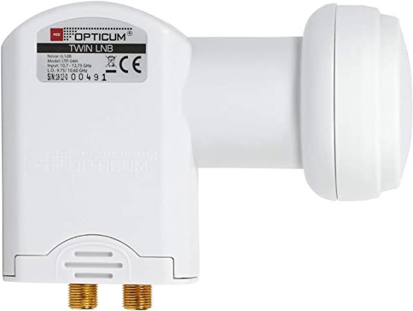

Goede enkele lnb's zijn bijv. de Inverto Black Premium, zie: https://inverto.tv/lnb/362/single-universal-40mm-pll-lnb
en de Opticum
