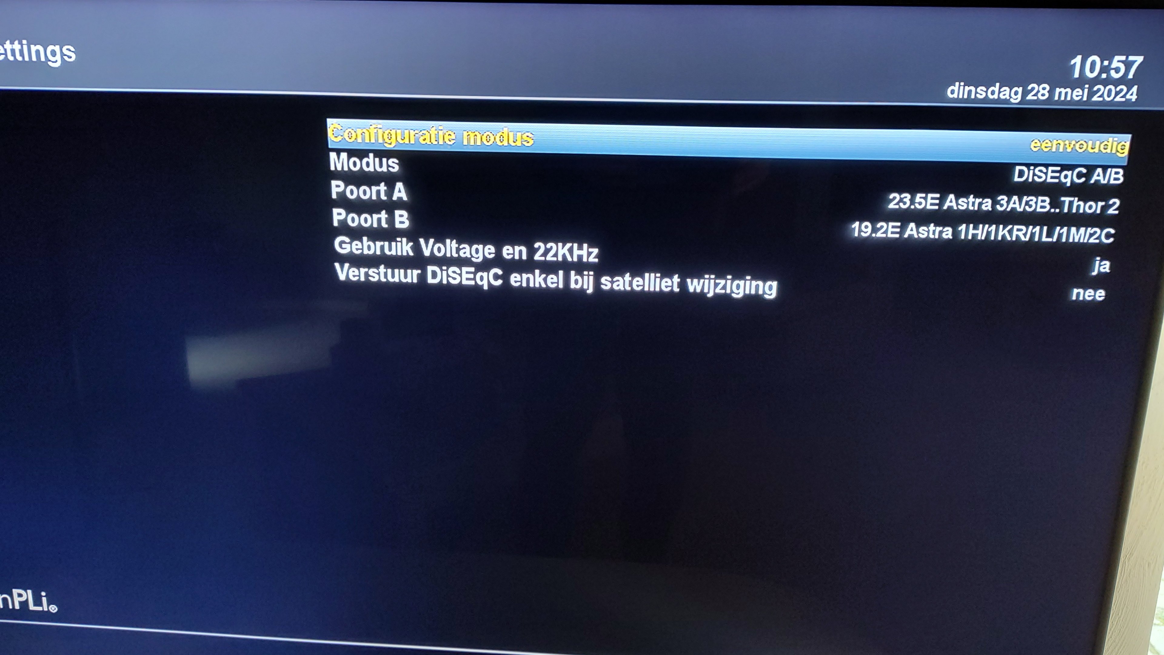

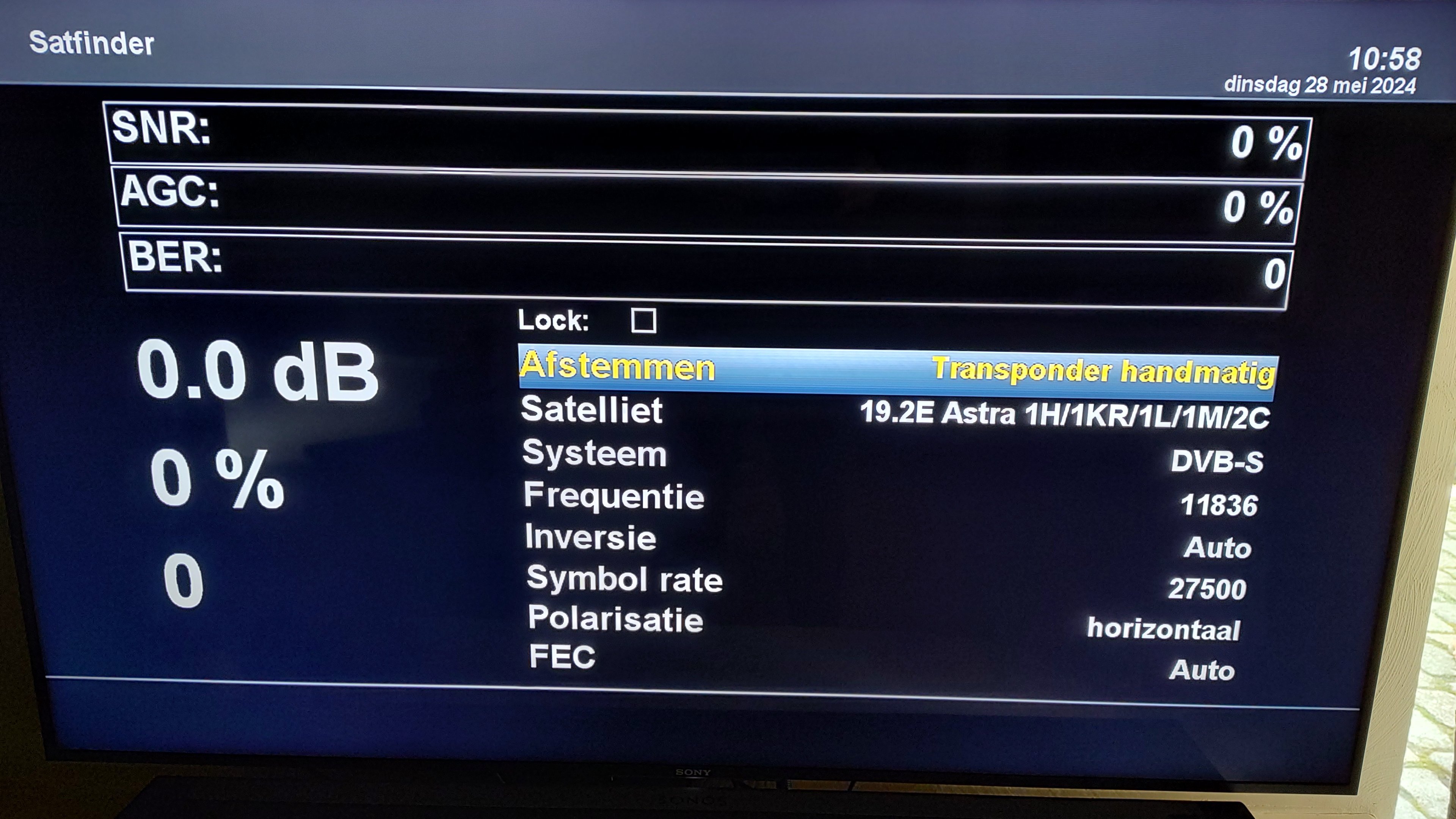

krisv Geplaatst: 28 mei 2024 Geplaatst: 28 mei 2024 Gegroet, Gezien de witte kleur van de schotel eerder groen werd vond ik het niet beter om hem er even af te halen en te reinigen. Je raadt het wellicht al...., gezien ik - zacht uitgedrukt - geen specialist terzake ben lukt het me niet om bij het herplaatsen astra 19,2 en 23,5 terug te vinden. apparatuur : xtrend et 9000 twin – spaun diseqc switch – 1 alps twin (bste5 – 101b) lnb + 1 inverto twin – visiosat bisat g2 Wat heb ik intussen uitgevoerd : gisteren één en ander (terug) gelezen op huidige website azimuth (159,1°), elevation (29,8°) en skew (-3,9°) vond ik terug via dishpointer (zandhoven / belgie) voor astra 19,2. Deze tracht ik eerst te zoeken aangezien blijkbaar makkelijkste te vinden. kompas download op telefoon (toch wel wat verschil tussen verschillende app’s) connectoren in goede staat en correct bevestigd aan lnb’s, switch en ontvanger input ontvanger : zie bijlage (tuner B = A) – input gegevens zijn nooit gewijzigd / aangepast - alle cijfers blijven op ‘0’ staan (goedkope) satfinder er even tussen gezet (konig) : geen enkel resultaat Graag wat hulp om me op weg te zetten... alvast dank

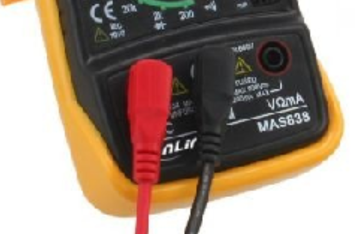

Moderator ceesv Geplaatst: 28 mei 2024 Moderator Geplaatst: 28 mei 2024 Auw! Dit is wel de manier om kortsluiting te veroorzaken! De kabels zijn aangesloten op de universeel meter om Ampères te meten. 1 Gaat niet bestaat niet! 65" 4-K OLED, Vu+ Duo 4K SE BT, Vu+ Solo 4K, Rebox-8500, Rebox-8000, Wavefrontier T-90, Satlook Digital NIT, Megasat HD5 Combo Gebruik je een advertentie blocker? Maak dan een uitzondering voor onze website. Zonder advertentie (inkomsten) kan deze site niet voortbestaan.

a33 Geplaatst: 29 mei 2024 Geplaatst: 29 mei 2024 14 uren geleden, ceesv zei: Auw! Dit is wel de manier om kortsluiting te veroorzaken! De kabels zijn aangesloten op de universeel meter om Ampères te meten. Drs. IJzerbout had het goede voorbeeld van Sprietje al gevolgd: https://www.sat4all.com/forums/topic/379922-waarom-een-fluke-multimeter-zoveel-beter-is-dan-iedere-andere-multimeter-uit-china/?do=findComment&comment=2716152 Groet, A33 Tip: Als je reageert op een post, geef dan altijd een citaat van de (gehele) post waar je op reageert. Sommige leden kunnen namelijk hun oorspronkelijke posts achteraf nog wijzigen, en wel veel langer dan de sinds jaar en dag in de huisregels (voor alle leden) vermelde periode van 30 minuten. Dat dat inbreuk doet aan de continuïteit van de foruminhoud, en een ongelijk speelveld creëert, wordt kennelijk (helaas) niet belangrijk geacht.
krisv Geplaatst: 29 mei 2024 Auteur Geplaatst: 29 mei 2024 Dank voor jullie reactie(s). Heb idd echter box niet van de spanning gehaald. Niettemin heb ik terug leven gekregen in de ontvanger. SNR geeft 68% (is dit voldoende ?) weer en kan zenders terug bekijken / AGC en BER blijven op 0). Ik heb begrepen dat BER 0 moet zijn. Nadat ik zenderlijst astra 23,5 terug heb ingeladen kan ik echter TV Vlaanderen niet meer selecteren als provider. (scherm ontvanger geeft DVB service aan). Morgen is astra 19,2 aan de beurt. Is het zinvol / meerwaarde om beide twin lnb's te vernieuwen gezien deze reeds een 15- tal hun dienst hebben bewezen ? Ooit een multimeter kado gekregen maar weet begot niet hoe te gebruiken 😔 Herinner me dat zwart meetsnoer op 'COM' dient aangesloten te worden ? rood meetsnoer op VΩ ? schakelaar instellen op V gelijkstroom en '20' vermoed ik ? Zou toch nl. eens graag uitmeten zonder verder evt. stukken te maken.

krisv Geplaatst: 30 mei 2024 Auteur Geplaatst: 30 mei 2024 Dag Sprietje, weer een stapje verder 😉 Bij het terug aansluiten van de box merk ik dat ik bij de tuner config. geen tuners (meer) kan kiezen (scherm blijft zwart) normaliter was : tuner a = 23,5 tuner b = 19,2 mag ik terug naar fabrieksinstelling plaatsen of heeft dit weinig zin ?
