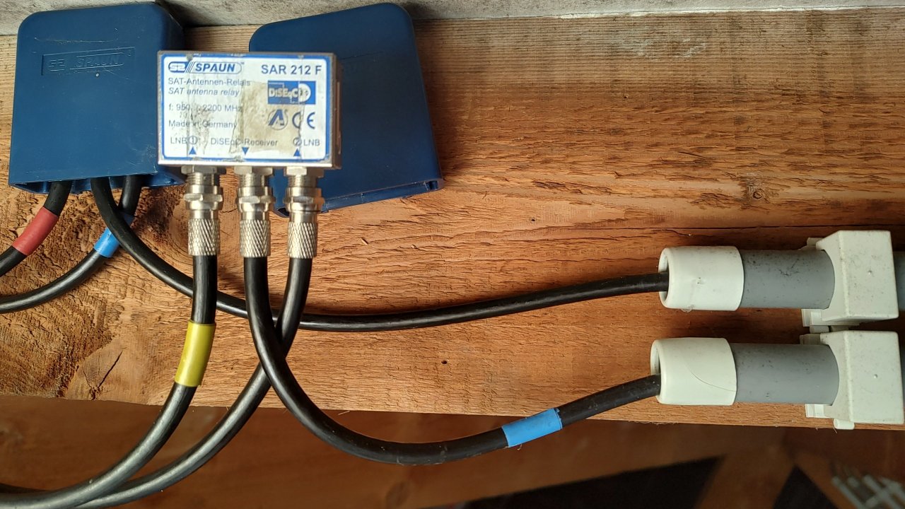

Toyota Geplaatst: 29 juni 2024 Geplaatst: 29 juni 2024 Ik heb met dit type disecq ooit een heel raar probleem gehad. Ik schakelde om naar een andere LNB en kreeg geen signaal. Na een aantal dagen lopen klooien, schakelde ik de ontavnger op een andere LNB en liep naar buiten en haalde even de F-connectoren van de disecq af en plaatste deze weer terug en het werkte. Schakelde ik weer om, werkte het soms wel en soms niet. Uiteindelijk de disecq vervangen. Probeer het gewoon rechtstreeks op de LNB, zonder disecq (ff wat werk, maar ach)
krisv Geplaatst: 29 juni 2024 Auteur Geplaatst: 29 juni 2024 zal sowieso 2 nieuwe diseqc's plaatsen en dan beide lnb's terug wisselen. Zijn diseqc's van edision betrouwbaar ? Beter bij spaun blijven ? Andere kwalitatieve merken ?
krisv Geplaatst: 6 juli 2024 Auteur Geplaatst: 6 juli 2024 pfff... 2 nieuwe diseqc's, lnb's (terug) verwisseld. Nog steeds zelfde resultaat.
a33 Geplaatst: 9 juli 2024 Geplaatst: 9 juli 2024 Gezien je openingspost gebruik je diseqc A/B (toneburst) in je instellingen? Wordt het beter als je diseqc 1.0 gebruikt (A/B/C/D), en daarvan dan alleen A en B? Groet, A33 Tip: Als je reageert op een post, geef dan altijd een citaat van de (gehele) post waar je op reageert. Sommige leden kunnen namelijk hun oorspronkelijke posts achteraf nog wijzigen, en wel veel langer dan de sinds jaar en dag in de huisregels (voor alle leden) vermelde periode van 30 minuten. Dat dat inbreuk doet aan de continuïteit van de foruminhoud, en een ongelijk speelveld creëert, wordt kennelijk (helaas) niet belangrijk geacht.

krisv Geplaatst: 9 juli 2024 Auteur Geplaatst: 9 juli 2024 wat kan ik nog meer ondernemen ? - (Belden)kabels gecheckt en f connectors vernieuwd - nieuwe lnb - 2 nieuwe diseqc's - openpli 7 - ontvanger + kabels uitgemeten nog even mbt ab pulse : lees net dat CI+ niet wordt ondersteund (tv vlaanderen) - is dit op te lossen ?

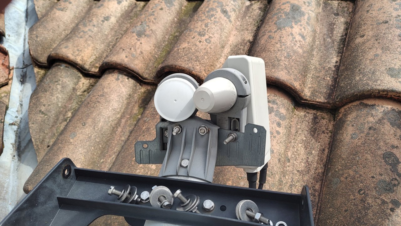

mebo870 Geplaatst: 9 juli 2024 Geplaatst: 9 juli 2024 Ik heb alvast één tip ! Je had een werkende installatie STOP nu eens met al die dingen te vernieuwen, dat is natte vingerwerk en lost niks op. Leg een tijdelijke coaxkabel rechtstreeks van de lnb naar de ontvanger. Of haal de diseqc er tijdelijk van tussen en vervang deze door zo'n coax koppelstuk. Coax van de lnb – koppelstuk – coax naar de ontvanger. Volg om te beginnen de raad van Sprietje op, wissel de lnb's om van plaats, de gewone lnb is voor Astra 23,5 omdat deze satelliet zwakker is dan de Astra 19,2. Die gewone lnb vangt meer signaal op dan de Alps lnb. Vervolgens sluit je de tijdelijke coax (rechtstreeks van lnb naar ontvanger) aan op de normale lnb en richt de schotel maximaal uit op Astra 23,5 > elevatie en richting. Als dat gelukt is sluit je nu de Astra 19,2 aan en regel daar de positie en hoogte in, die lnb moet ietsje lager komen te staan dan de Astra 23,5 lnb. Op deze manier weet je dat de schotel en lnb's correct ingesteld staan. Rest enkel nog de coaxkabels terug aan te sluiten op de diseqc. Astra 23,5 poort 1 of A Astra 19,2 poort 2 of B Moeilijk hé ! The key to happiness. Stay away from idiots
krisv Geplaatst: 12 juli 2024 Auteur Geplaatst: 12 juli 2024 installatie werkte vóór het verwijderen van de schotel ook niet optimaal; ook dan reeds problemen met H en V. Morgen haal ik coax-koppelstukken. Met alps wordt 23,5 onmiddellijk gecapteerd ondanks zwakkere satelliet . Wanneer ik dan lnb's verwissel (dus dür in 23,5) vind ik niets meer...

krisv Geplaatst: 24 juli 2024 Auteur Geplaatst: 24 juli 2024 ga nu wellicht capituleren (dixit drs. ijzerbout) Nieuwe belden kabel, nieuwe disecqs, nieuwe lnb, lnb's verwisseld, mebo870 'voorstel uitgevoerd...Probleem blijft zich stellen. Heb intentie om ab pulse twin 4k aan te kopen. (gezien beperkte meerprijs tov officiële tv vlaanderen toestellen) Echter, lees enkel over een CI slot op dit toestel. Hardware tv vlaanderen dient een CI+ module te zijn. Is dit compatibel met een CI slot of dient het slot eveneens CI+ te zijn ? huidige xtrend werkt met enkel smartcard. (zonder module) Is dit toestel voor mij (als leek) verantwoord ? Kan wel openpli image flashen maar dan hebben we het wel gehad.
mebo870 Geplaatst: 24 juli 2024 Geplaatst: 24 juli 2024 Nu nog een nieuwe ontvanger, misschien best de schotel ook nog vernieuwen. Je weet maar nooit dat het op miraculeuze wijze opgelost raakt. Sorry, maar ik zie hier met regelmaat topic starters met een of ander probleem. Ze krijgen dan oplossingen en tips en dan gaan ze als leek over van alles nadenken en piekeren, wisselen lukraak wat onderdelen om. Komt het u bekend voor? Niet goed beseffende dat ze daarmee nog wat extra problemen kunnen veroorzaken. Nee, nee en het wil maar niet lukken, sakkerde sakker. Een constante in al die verhalen, er worden oplossingen en tips gegeven, maar eens omschrijven wat men doet met die tips komt er zelden of nooit. Ik lees nu weer “ Het probleem blijft zich stellen” Nu is mijn vraag, hoe en wat heb je precies geprobeerd? 1 The key to happiness. Stay away from idiots

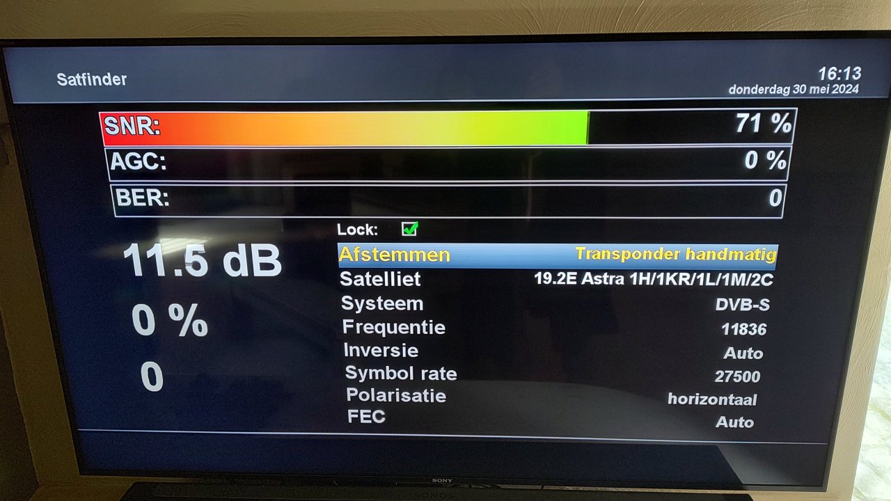

krisv Geplaatst: 24 juli 2024 Auteur Geplaatst: 24 juli 2024 - dür op 23,5 - alps op 19,2 (lnb's tussentijds ook gewisseld) - disecqs vervangen , kabels en connectoren na disecqs vervangen (immers 13 + 18V tot net voor aansluiting disecqs - aan lnb's werden deze waarden totaal niet meer gemeten ) - update openpli naar 7.3 (voorheen 4.0) - schotel uitgericht (op 23,5) via signaalzoeker (verticalen ok - horizontalen komen SOMS door) - telkens ontvanger correct uitgeschakeld (afzetten met ab, dan knop achteraan uit) bij losdraaien connectoren. Bij het terug opstarten van de ontvanger kan ik in eerste instantie enkel fallback tuner terugvinden; tunerconfig. dus niet zichtbaar op betrokken instelscherm. Bij een 2de maal opstarten (weerom eerst correct afsluiten) is scherm tunerconfig. 'terug' beschikbaar. (te weinig geheugen ?) tuner A = disecq 1 : 23,5 / disecq 2 : 19,2 ku (ook reeds gewisseld) Tuner B = tuner A 1 x (op min. 7 pogingen) gelukt om fastscan tv vlaanderen te activeren.
