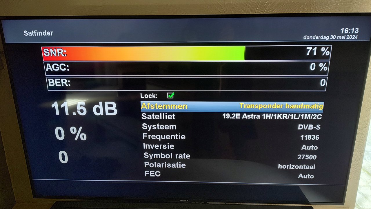

krisv Geplaatst: 30 juli 2024 Auteur Geplaatst: 30 juli 2024 Op 24-7-2024 om 22:23, mebo870 zei: Nu nog een nieuwe ontvanger, misschien best de schotel ook nog vernieuwen. Je weet maar nooit dat het op miraculeuze wijze opgelost raakt. Sorry, maar ik zie hier met regelmaat topic starters met een of ander probleem. Ze krijgen dan oplossingen en tips en dan gaan ze als leek over van alles nadenken en piekeren, wisselen lukraak wat onderdelen om. Komt het u bekend voor? Niet goed beseffende dat ze daarmee nog wat extra problemen kunnen veroorzaken. Nee, nee en het wil maar niet lukken, sakkerde sakker. Een constante in al die verhalen, er worden oplossingen en tips gegeven, maar eens omschrijven wat men doet met die tips komt er zelden of nooit. Ik lees nu weer “ Het probleem blijft zich stellen” Nu is mijn vraag, hoe en wat heb je precies geprobeerd? Dankbaar voor dit forum. Echter, vorige week reactie gegeven op bovenstaand bericht. Mag ik nog enig weerwoord verwachten ?
mebo870 Geplaatst: 30 juli 2024 Geplaatst: 30 juli 2024 Dat was niet echt een uitleg, dat is wat je vervangen hebt, trouwens dat wist ik allemaal al. Wat ik niet lees is in uw antwoord, ik heb een rechtstreekse coaxkabel van de 23,5 lnb naar de ontvanger gelegd en dan geprobeerd om de schotel uit te richten. Daar is het hem om te doen, de rest komt later, beginnen met de simpelste opstelling tot je optimale ontvangst hebt op Astra 23,5. Als dat lukt kan je verder opbouwen, dan sluit je de astra 19,2 even aan op de coaxkabel en positioneer die op de rail en je controleer of je daadwerkelijk ontvangst hebt op Astra 19,2. Dan ben je 100% zeker dat de lnb's het doen, vervolgens sluit je beide weer aan op hun diseqc. Als er dan nog een probleem opduikt ligt het aan uw kabels, zenderlijst, diseqc of aan de instellingen op uw ontvanger. Bij een probleem moet je werkende dingen gaan afstrepen. OK OK OK Probleem …. zoeken naar de fout. The key to happiness. Stay away from idiots
