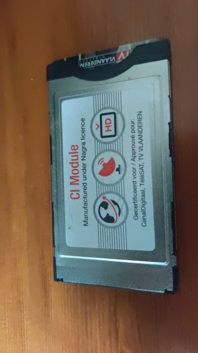

Dagger38 Geplaatst: 1 juni 2024 Auteur Geplaatst: 1 juni 2024 21 minuten geleden, Tonskidutch zei: Of zo'n USB dongle voor wifi herkent wordt is maar helemaal de vraag bij gesloten firmware boxen. Ik zou kijken of er een leuke Vu+ UNO SE te koop staat met OpenPli 9.0 erop zullen ze gewoon hun witte CI+ kunnen blijven gebruiken. Mijn zuster kennende gaat ze daar een rode kop met witte stoom uit de oren van krijgen Foto gemaakt van de ci module 1 VU+ duo 4K SE ontvanger

Oplossing Mimisiku Geplaatst: 1 juni 2024 Oplossing Geplaatst: 1 juni 2024 Met deze module zou de kaart prima moeten werken.. Afscheid….. Nog een paar maandjes te gaan…
