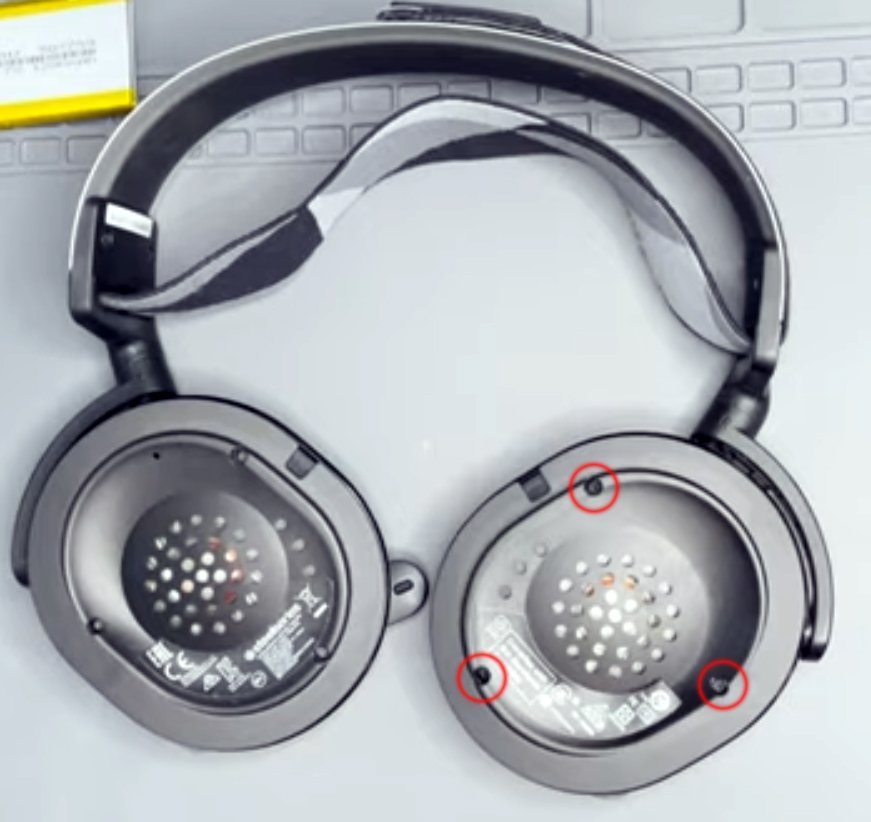

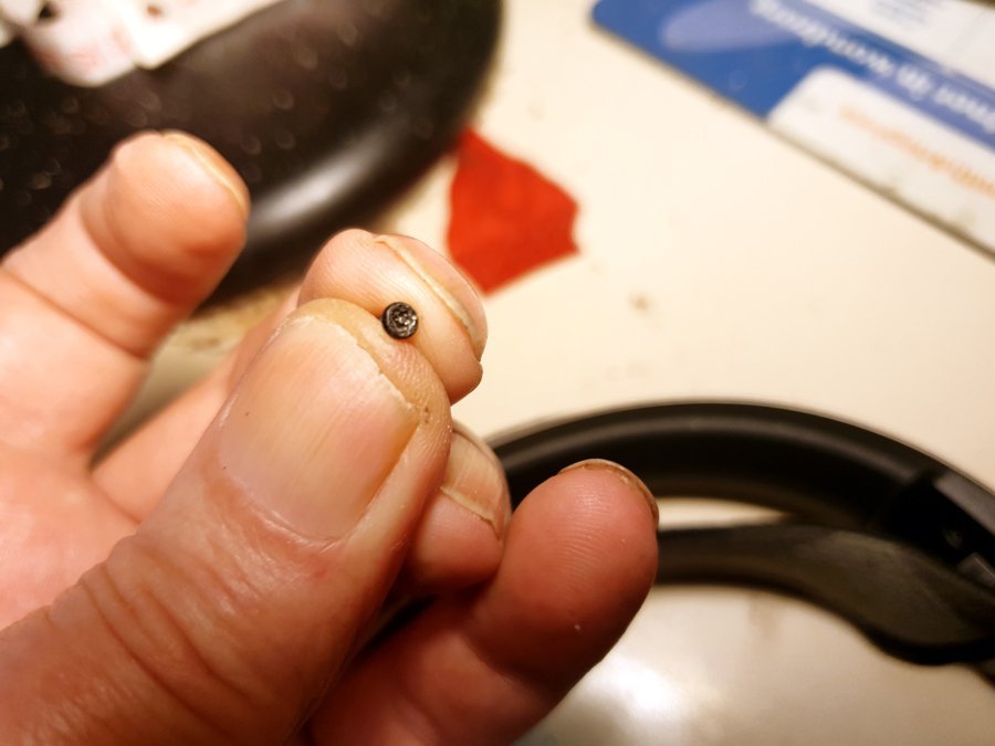

mebo870 Geplaatst: 1 juni Delen Geplaatst: 1 juni Onlangs een draadloze hoofdtelefoon gekocht op een rommelmarkt, STEELSERIES arctics 7-black. Thuis gekomen blijkt de USB-C female beschadigd, waardoor opladen niet meer lukt. Oké, we vervangen de USB-C female en opgelost, zo dacht ik. Tot ik de schelp wil openen, merk ik dat men al eerder heeft geprobeerd die schelp te open, helaas met het verkeerde (gereedschap), waardoor de Philips schroevendraaier nergens nog grip krijgt. De kop van zo'n schroefje is amper 2 mm breed. Zouden er naast die schroefjes proberen uit te boren nog andere methodes zijn? The key to happiness. Stay away from idiots Link naar reactie Delen op andere sites Meer opties om te delen...
minplus Geplaatst: 1 juni Delen Geplaatst: 1 juni Er zijn speciale uitdraaisetjes in de handel. Ik weet niet of die ook eentje voor 2 mm bevatten en heb er zelf nog geen ervaring mee. 3x VU+ met Open Pli , 2 Gregorians, 1 Big bisat en 3 LCD's Link naar reactie Delen op andere sites Meer opties om te delen...
Frans B Geplaatst: 1 juni Delen Geplaatst: 1 juni Met een soldeerbout schroefje warm maken. Daardoor wordt het plastic zacht en ik denk dat je ze dan wel los kan krijgen. System Administrator (niet van deze site) Link naar reactie Delen op andere sites Meer opties om te delen...
minplus Geplaatst: 1 juni Delen Geplaatst: 1 juni Moet je nog wel grip kunnen krijgen. Ik heb wel eens met een 1 mm boortje een groefje gemaakt en daarna het boutje los gekregen. Was wel een enorm gekloot en het moet geen bikkelhard RVS zijn. 3x VU+ met Open Pli , 2 Gregorians, 1 Big bisat en 3 LCD's Link naar reactie Delen op andere sites Meer opties om te delen...
focus103 Geplaatst: 1 juni Delen Geplaatst: 1 juni Idee wat wellicht werkt schroevendraaier met seconde lijm gebruiken. 1 Link naar reactie Delen op andere sites Meer opties om te delen...
jeevanhoof Geplaatst: 2 juni Delen Geplaatst: 2 juni Er bestaat een soort gel die je in de kop kan doen, waardoor je schroevendraaier terug grip krijgt. Al zijn deze schroeven natuurlijk wel heel klein. Mvg dreambox two , BigBisat met Smart Titanium, Alps, en 2 X Inverto Black Ultra VU+ solo2 met defecte tuners Link naar reactie Delen op andere sites Meer opties om te delen...

minplus Geplaatst: 2 juni Delen Geplaatst: 2 juni Met secondenlijm zit de zaak met een beetje pech definitief muurvast. 3x VU+ met Open Pli , 2 Gregorians, 1 Big bisat en 3 LCD's Link naar reactie Delen op andere sites Meer opties om te delen...
focus103 Geplaatst: 2 juni Delen Geplaatst: 2 juni 2 uren geleden, minplus zei: Met secondenlijm zit de zaak met een beetje pech definitief muurvast. A;ls je het warm maak laat de seconde lijm weer los.😀 Link naar reactie Delen op andere sites Meer opties om te delen...

minplus Geplaatst: 3 juni Delen Geplaatst: 3 juni 21 uren geleden, focus103 zei: A;ls je het warm maak laat de seconde lijm weer los.😀 En krijg je het boutje ook niet los.😀 3x VU+ met Open Pli , 2 Gregorians, 1 Big bisat en 3 LCD's Link naar reactie Delen op andere sites Meer opties om te delen...
Thijs-Rallye Geplaatst: 4 juni Delen Geplaatst: 4 juni De schroevendraaier in kleppeninslijppasta dopen wil ook wel eens helpen weer grip te krijgen op dolgedraaide schroeven. Link naar reactie Delen op andere sites Meer opties om te delen...
