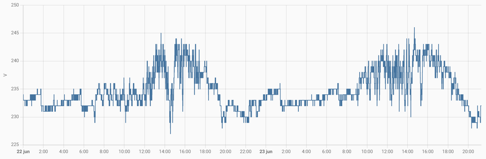

theparasol Geplaatst: 23 juni 2024 Geplaatst: 23 juni 2024 (aangepast) Vandaag een mooie zonnige dag. Zo zag bij ons het spanningsverloop eruit (gisteren en vandaag): 23 juni 2024 aangepast door theparasol

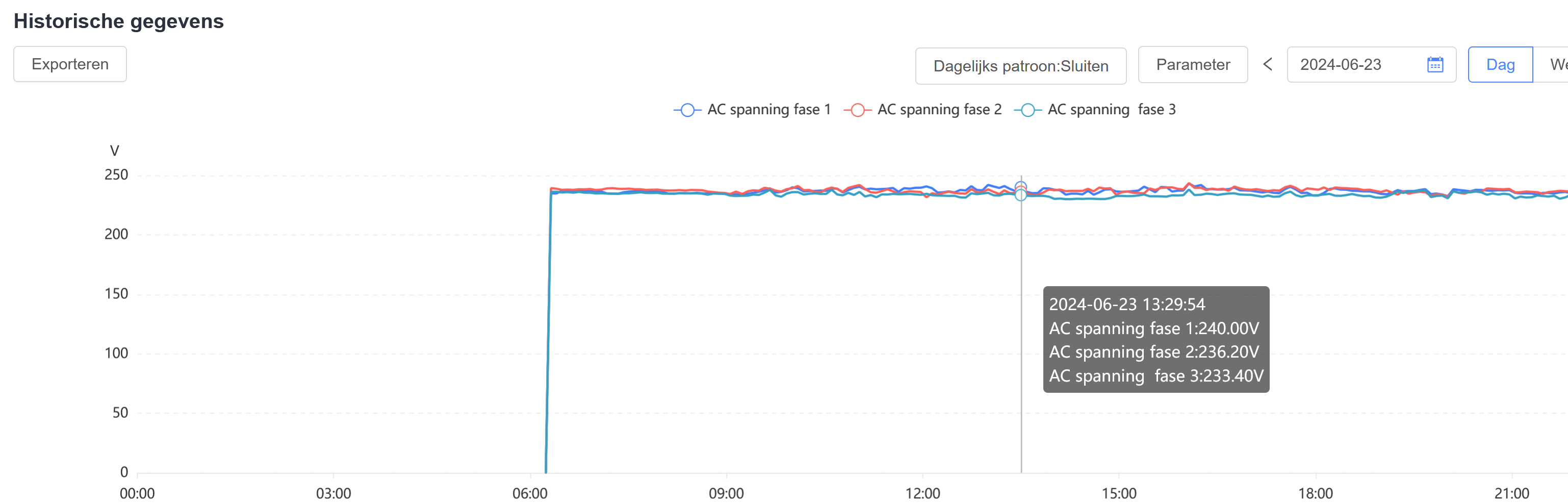

Moderator ceesv Geplaatst: 23 juni 2024 Auteur Moderator Geplaatst: 23 juni 2024 En zo zag het er op mijn omvormer uit. Gaat niet bestaat niet! 65" 4-K OLED, Vu+ Duo 4K SE BT, Vu+ Solo 4K, Rebox-8500, Rebox-8000, Wavefrontier T-90, Satlook Digital NIT, Megasat HD5 Combo Gebruik je een advertentie blocker? Maak dan een uitzondering voor onze website. Zonder advertentie (inkomsten) kan deze site niet voortbestaan.
OFDM Geplaatst: 24 juni 2024 Geplaatst: 24 juni 2024 Mooi werk grafieken maken! Er is dus niemand die default onder de 230 Volt komt. Nu vraag ik me wel af of deze metingen een paar volt hoger uitkomen bij zon omdat de omvormer zelf actief is? Er zit toch vast wel een paar ohm in tot de wijktrafo? Ik heb geen omvormer maar ik kan de andere 2 fasen niet meten.
theparasol Geplaatst: 24 juni 2024 Geplaatst: 24 juni 2024 @OFDM Mijn grafiek is niet gemeten op een omvormer want ik heb geen panelen. Het zijn waardes die ik uitlees via de p1 poort van de slimme meter in de meterkast.

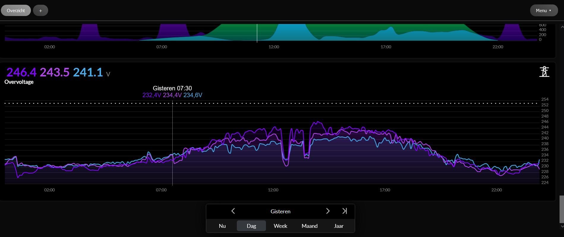

wanderer Geplaatst: 24 juni 2024 Geplaatst: 24 juni 2024 home-wizard app via P1 poort Samsung 40D6510WS
