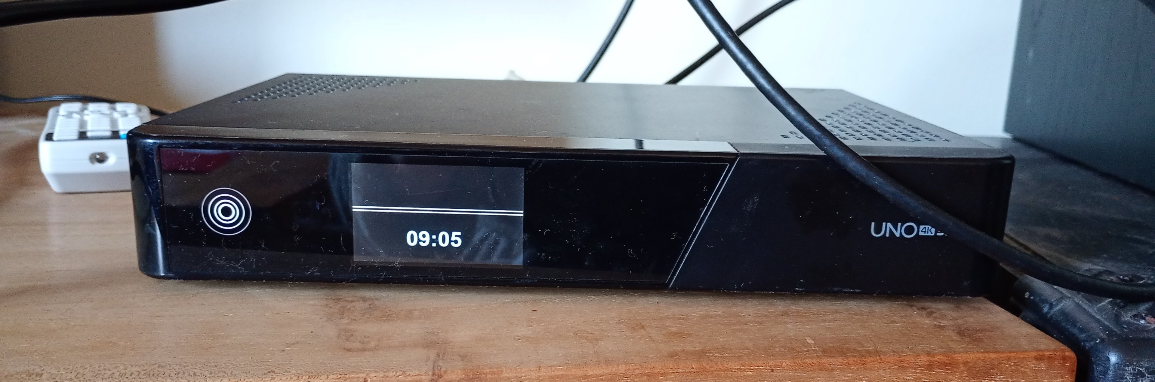

BrunoVP Geplaatst: 6 juni 2024 Geplaatst: 6 juni 2024 Na het opstarten krijg ik nu een heel mooi zwart scherm. Op de tv dan toch. Akkoord, ik wou absoluut alles overnieuw installeren. Vooreerst dit: het hele tv gebeuren draait rond een Harman Kardon AVR 171S. Alle randapparatuur verloopt via HDMI. BlueRay start zowel de Harman als de tv in. CEC. Werkt prima. Nu nog trouwens. Voor de VU+ is het nog even verder uitzoeken. Maar dat is voor later. Gisteren (5/6/2024) uiteindelijk toch beeld verkregen. Werkelijk een pak van mijn hart. Deze ochtend (6/6/2024 om 0700u) alles even gestart. En ja. Ik krijg beeld. Maar echter van 1 enkele satelliet. Momenteel Astra 28.2 E. 5 of 6 zenders. En eigenlijk alle de zelfde. Ik ga het kort houden. Ik heb een grote fout gemaakt. De enige vraag die ik nu stel. Hard reset. Alles draait rond Linux. Maar nergens vind ik een mogelijkheid om handmatig, als is het met een tandenstoker, te resetten. Website van VU+ is een ramp. Niks te vinden.

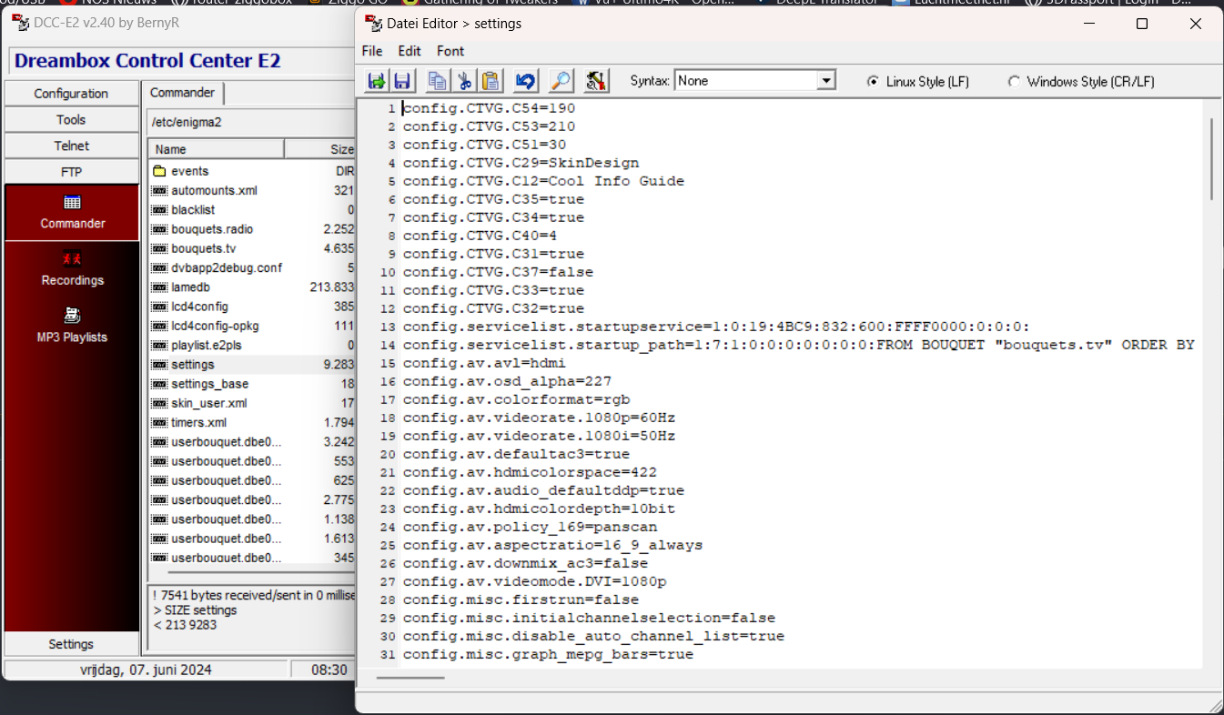

Tonskidutch Geplaatst: 7 juni 2024 Geplaatst: 7 juni 2024 Overigens regel 28 config.av.firstrun=false kun je bij aanhoudende problemen ook op =true zetten dan krijg je de installwizard weer en kan alle instellingen nieuw doorlopen van de setup. En Rouge Et Noir Jeanne Mas
