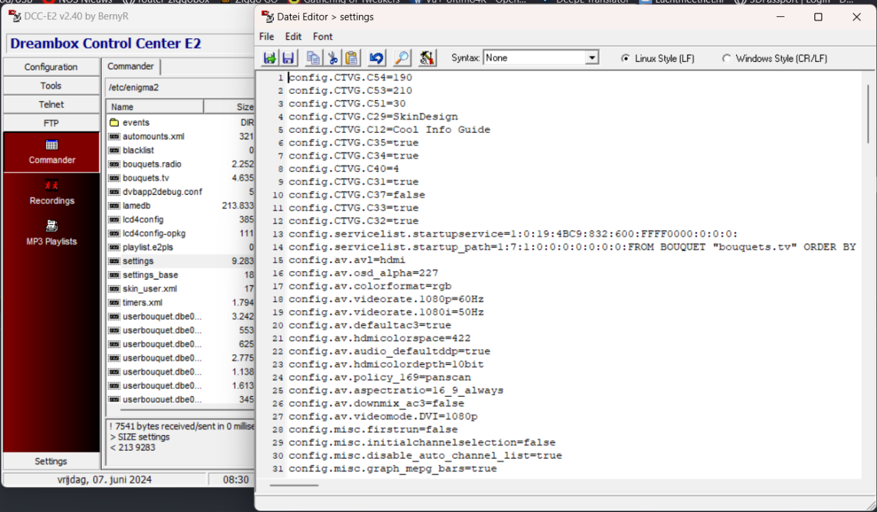

bellejt Geplaatst: 7 juni 2024 Geplaatst: 7 juni 2024 als je nu gewoon die stick die ik voor jou maakte gebruikt dan moet je de flash gewoon kunnen uitvoeren met het oudere bestand.Updaten kan later nog.Die stick geeft gewoon een blanco flash war je alles opnieuw ingeeft. Op de stick na ontzippen krijg een directory vuplus , daarin een directory 4K en in die staan de files. https://www.openvix.co.uk/index.php/downloads/vu-plus-images/vu-uno4k-se/ Groetjes,salutations,greetings. 1 x Gibertini 1,10 vast 3 sats + 1 x Triax 88 cm rotor Vu + Duo2 twin sat tuner 4 X DVB-S2 en 1 x turbo DVB-C + OpenVix + idem dual tuner and vu duo2 fallback tuner Octagon SF8008 4K Openvix (via ethernetconnectie/WIFI fallbacktuner)
Tonskidutch Geplaatst: 8 juni 2024 Geplaatst: 8 juni 2024 11 uren geleden, BrunoVP zei: Thanks voor het idee en de hulp. Maar ga er echt niet aan beginnen. Zou trouwens ook niet weten waar die settings te vinden zijn. het staat er verdomme zelfs gewoon bij man begin er ook een beetje ziek van te worden Stand The Getto Bernard Lavilliers
bellejt Geplaatst: 8 juni 2024 Geplaatst: 8 juni 2024 config.av.surround_3d_speaker=extrawide config.av.videomode.HDMI=1080p naar 1080i zetten config.av.videorate.1080p=60Hz naar 50hz zetten Groetjes,salutations,greetings. 1 x Gibertini 1,10 vast 3 sats + 1 x Triax 88 cm rotor Vu + Duo2 twin sat tuner 4 X DVB-S2 en 1 x turbo DVB-C + OpenVix + idem dual tuner and vu duo2 fallback tuner Octagon SF8008 4K Openvix (via ethernetconnectie/WIFI fallbacktuner)

mebo870 Geplaatst: 8 juni 2024 Geplaatst: 8 juni 2024 (aangepast) Een Vu+ Uno 4K SE flashen Download deze image van: https://www.openvix.co.uk/index.php/downloads/vu-plus-images/vu-uno4k-se/ (Neem de bovenste, dat is de meest recente versie) Pak het ZIP-bestand uit op je PC en kopieer de inhoud op een FAT32 geformatteerde USB-stick. Best een niet te grote capaciteit hiervoor gebruiken, het gaat maar om 164 Mb. Het resultaat is dat u op de USB Stick één directory vuplus krijgt en in deze directory vindt u een directory uno4kse waarin de benodigde bestanden staan. STARTEN: Schakel de VU+ Uno 4K se uit (spanning af, niet stand-by!). Stop de USB stick in de VU+ Uno 4K se * Zet de spanning op VU+ Uno 4K se weer aan Na het inschakelen van de Uno 4K se, als de USB-stick goed herkend wordt ziet u de volgende tekst verschijnen (afwisselend) Update! Press Power Druk tijdens het tonen van bovenstaande tekst op de aan/uit-knop (links voor op de ontvanger!) Na de flashprocedure laat je de USB stick maar gewoon zitten, niet gaan panikeren dat de opstart procedure nogmaals word getoond, gewoon negeren, na enkele seconden wordt de Uno 4K se automatisch opnieuw opgestart. Nu kom je in de installatie wizard, die bedien je met de remote controle: taal, setting tuner enz,,,, * Opmerking: Houd er rekening mee: Om een image te flashen mag alleen de USB stick in de VU+ zitten. Als er meer USB-apparaten zijn aangesloten, zal de flashprocedure niet eens starten! 8 juni 2024 aangepast door mebo870 1 The key to happiness. Stay away from idiots
