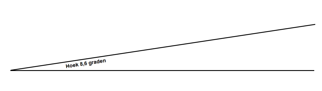

Sprietje Geplaatst: 27 juli 2024 Geplaatst: 27 juli 2024 (aangepast) Ik zou wel eerst kijken of je een goed passende rail kunt krijgen die op de Gilbertini OP100L past. Ik zou de lnb van de Astra 23,5 niet in het midden zetten maar de Astra 19,2-lnb. Als een lnb maar zo weinig uit het midden staat, heb je geen zwakker signaal. Zet je hem wel in het midden, dan komt de Hotbird-lnb te ver uit het midden en krijg je daar een zwak signaal op. Stel hem af zoals ik je nu opgeef: - zet de rail 8,6 graden schuin, zie bijgevoegde hoek of meet het met de waterpasfuctie van je telefoon. De Hotbird staat het laagste aan de hemel, de rail moet aan de Hotbirdzijde dus het hoogste staan. Hotbirdzijde van de rail is dus de oostzijde. Begin met de Astra 19,2 en monteer de lnb-houder zo dat de lnb zoveel mogelijk boven de lnb-arm komt te staan. De afstanden van de lnb's moeten op een Gibertini OP100 als volgt worden afgesteld; - tussen de Astra 19,2 en Hotbird 13 is 87mm - tussen de Astra 19,2 en Astra 23,5 is 60mm d.w.z. gemeten aan de voorzijde van de lnb van kuiltje tot kuiltje in de kap. Stel de de diseqc-volgorde op de ontvanger hetzelfde in als dat de lnb's op de diseqc-switch zijn aangesloten. Stel de skew van de lnb's als volgt af: - Hotbird 13 op +20° - Astra 19,2 op + 9° - Astra 23,5 op + 3° d.w.z. als je achter tegen de lnbs aan kijkt, tegen de wijzers van de klok ingedraaid. - stel de elevatie van de schotel in op 48,9 graden - draai de schotel naar de Astra 19,2-positie. - stel nu de draairichting en de elevatie nog iets bij totdat je maximale signaalkwaliteit hebt. - richt de schotel eventueel uit op de Astra 23,5. 27 juli 2024 aangepast door Sprietje
