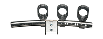

Een rail heeft slobgaatjes met daar tussen een bobbeltje. Dat bobbeltje valt in een gaatje van de houder en is het scharnierpunt van de rail. Je kunt kiezen uit meerdere bobbeltjes want de rail hoeft niet per sé links en rechts even lang te zijn. Met de slobgaatjes kun je de rail schuin zetten.
Je hebt ook keuze uit meerdere modellen lnb-klemmen, 23mm, 40mm, ronde- en smalle uitvoeringen. Ook nog lnb-klemmen die in hoogte verstelbaar zijn.
Vreemd dat de winkelier je niet het juiste materiaal heeft toegestuurd.

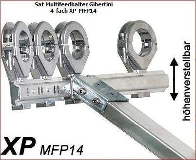

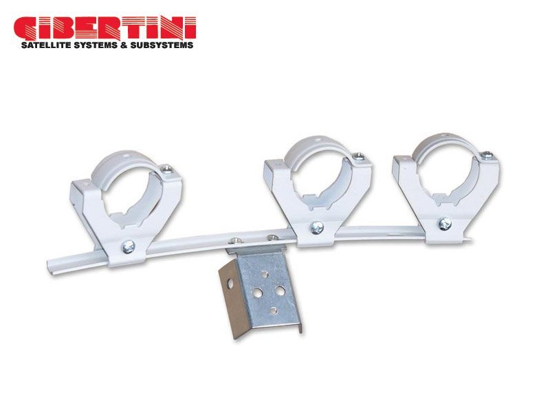

Waarvan ik de afbeelding heb meegestuurd.
Er bestaan ook nog smalle lnb-klemmen maar die zijn duurder en er bestaan ook nog die afzonderlijk in hoogte verstelbaar zijn maar die zijn nog duurder.
Jou lnb's staan minimaal 60mm van elkaar dus de klemmen mogen maximaal 60mm dik zijn.
Of je moet met de rail die je nu hebt ringetjes aan één kant onder de rail leggen totdat hij op de juiste schuinte staat maar dat vind ik maar geprul voor zo'n degelijke schotel.
