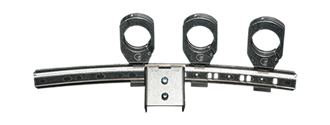

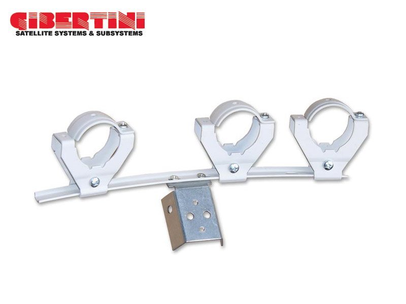

7 uren geleden, Sprietje zei:
Of je moet met de rail die je nu hebt ringetjes aan één kant onder de rail leggen totdat hij op de juiste schuinte staat ...
Ongeveer 4 millimeter dikte aan ringetjes onder één van de schroefjes, als je 19E centraal neemt (toevoeging: en de afstand tussen de twee schroefjes ongeveer 25mm bedraagt). Dat zou ik gewoon proberen.
Een metalen wigje maken zou natuurlijk mooier zijn.
Moet je 23E uiteindelijk centraal stellen, dan is de benodigde multifeed skew nog maar 3 graden.

Nou het is gelukt om alles afgesteld te krijgen op de Gibertini.
Enige wat nog moet is de beugel iets meer in hoek verstellen.
Met de hand ff wat drukken zag ik dat Astra 3 heel erg om hoog ging. Op de Astra 1 en Hotbird heb ik genoeg signaal dus als het iets minder wordt, is dat niet erg.
Wat de verhuizing aangaat naar de nieuwe satelliet, wachten we dat wel af.
