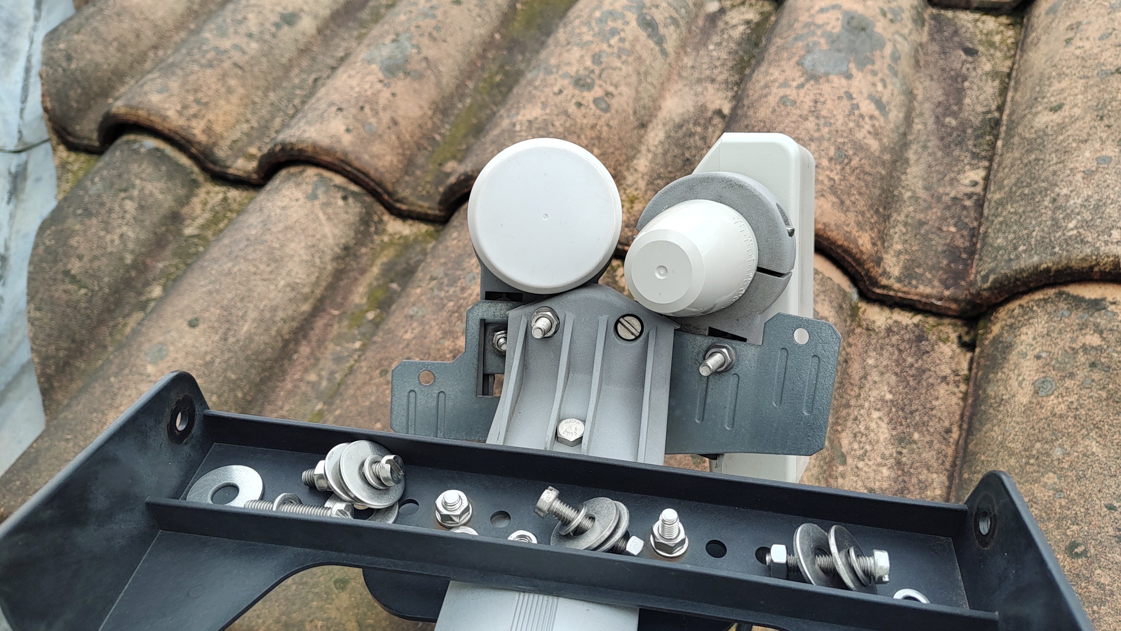

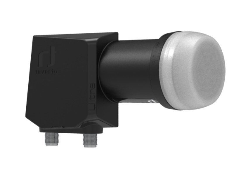

krisv Geplaatst: 13 juni Delen Geplaatst: 13 juni @ Sprietje, Na wat rondgestruind te hebben op dit forum heb ik je raad opgevolgd om de Alps te vervangen door de Inverto Ultra PLL. Eén van de Alps twin (astra 3) had problemen met de H polarisatie ondanks dat de schotel m.i. goed is afgesteld. Als ik goed heb gelezen zou de kans groot zijn dat de lnb dit probleem veroorzaakt ? Echter, vandaag heb ik getracht om de Alps twin (Astra 3) te vervangen door de Inverto Ultra PLL. Goed halfuur bezig geweest met het - zo nauwkeurig mogelijk - uitrichten van de schotel. Helaas, geen beeld meer... Alps twin terug geplaatst - schotel opnieuw uitgericht en terug beeld (weliswaar zonder zenders H polarisatie). Begrijp het niet goed... alvast dank Link naar reactie Delen op andere sites Meer opties om te delen...

Sprietje Geplaatst: 13 juni Delen Geplaatst: 13 juni (aangepast) Je hebt de Alps-twin vervangen door een de Inverto PLL Twin? 13 juni aangepast door Sprietje Link naar reactie Delen op andere sites Meer opties om te delen...
krisv Geplaatst: 14 juni Auteur Delen Geplaatst: 14 juni idd, alps eruit - inverto erin = geen beeld Link naar reactie Delen op andere sites Meer opties om te delen...
Sprietje Geplaatst: 14 juni Delen Geplaatst: 14 juni Dat is heel merkwaardig. Je hebt toch niet een Inverto-lnb met 4 aansluitingen genomen en dan de Quattro-uitvoering omdat die goedkoper was want dan is het te verklaren. Heb je een foto genomen toen je de Inverto-lnb geplaatst had? En had je op beide aansluitingen geen beeld? Link naar reactie Delen op andere sites Meer opties om te delen...
krisv Geplaatst: 14 juni Auteur Delen Geplaatst: 14 juni neen hoor, inverto met 2 aansluitingen. Op beide aansluitingen geen beeld. Kan toch niet zijn dat - omwille van de minder lange hals bij inverto - schotel moet bijgesteld worden ? In bijlage kan je foto intiële aansluiting lnb's vinden. Alps op dit moment in houder 23,5. 19,2 hoop ik later op de dag te kunnen afstemmen. lnb astra's.pdf Link naar reactie Delen op andere sites Meer opties om te delen...

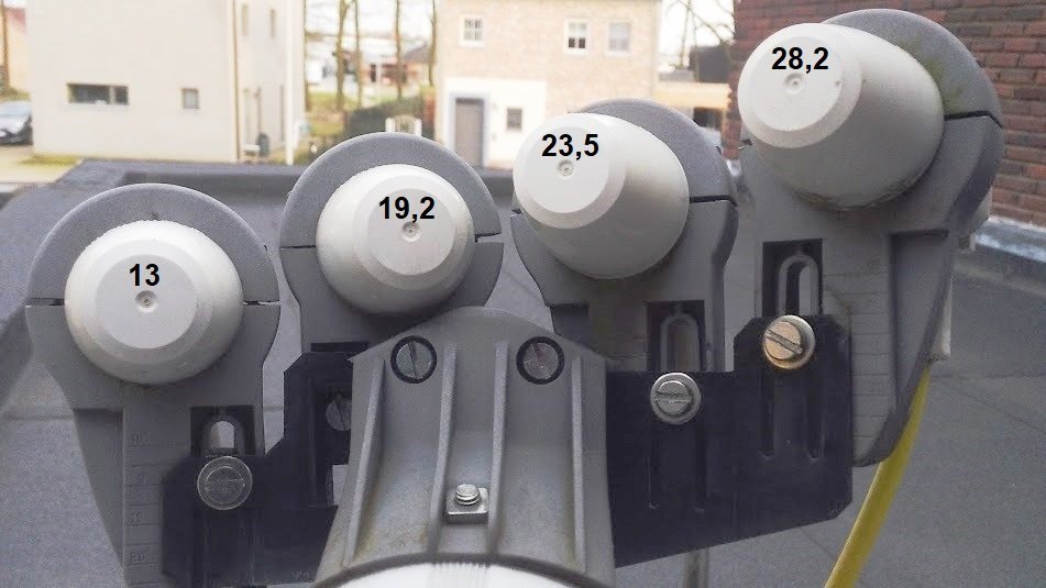

Sprietje Geplaatst: 14 juni Delen Geplaatst: 14 juni (aangepast) Ik zie dat zowel de 19,2-lnb als de 23,5-lnb heel erg hoog in het slobgat staat afgesteld. Dat klopt niet. De 19,2-lnb moet op de nul-positie gezet worden en dan moet je de elevatie van de schotel aanpassen zodat je optimale ontvangst hebt. Pas dan stel je de hoogte van de overige lnb's af in het slobgat zodat je optimale ontvangst hebt op de overige satellieten. Zie bijlage nul-instelling. Maar die rechtse lnb is geen Inverto Ultra PLL maar een lnb met een kop van 60mm i.p.v. 48mm. 14 juni aangepast door Sprietje Link naar reactie Delen op andere sites Meer opties om te delen...

Sprietje Geplaatst: 15 juni Delen Geplaatst: 15 juni (aangepast) Ik denk dat je de schotel op de verkeerde satelliet hebt uitgericht. Als je hem uitricht op de Astra 19,2 en je houd je hand voor de 19,2-lnb, dan moet het beeld met die Duitse zender wegvallen. Maak eens een foto van de voorzijde van alle 4 de lnb's. 15 juni aangepast door Sprietje Link naar reactie Delen op andere sites Meer opties om te delen...
krisv Geplaatst: 15 juni Auteur Delen Geplaatst: 15 juni betreft 2 lnb's (bisat G2) heb hoogte 19,2 op '0' geplaatst. Gegevens in satlex calculator geplaatst (grootte bisat niet beschikbaar) Heb voorlopig niets gewijzigd aan de stand van de 23,5 daar deze lnb afgedekt met alufolie bij zoeken naar 19,2. TV kanaal op 3 sat HD. Aangezien bisathouder voor astra 1 en astra 3 en aangezien 23,5 goed binnenkomt enkel aan elevatie en skew wat gemorreld. Link naar reactie Delen op andere sites Meer opties om te delen...

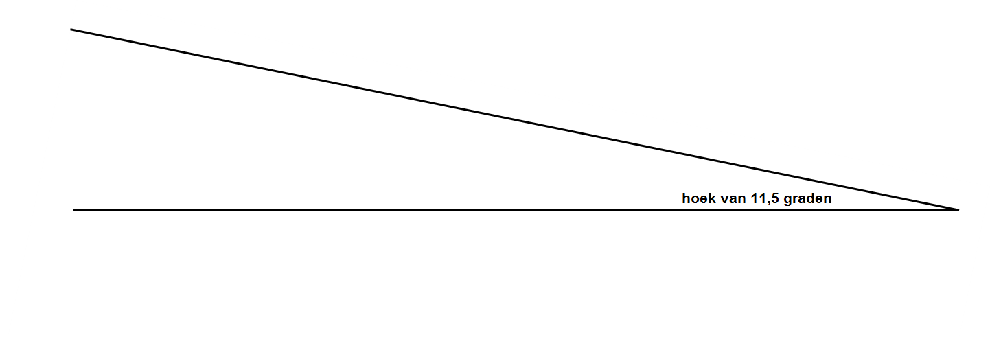

Sprietje Geplaatst: 15 juni Delen Geplaatst: 15 juni (aangepast) Ik zie hier een G4B-houder en geen G2-houder. Bovendien is een G2-houder voor de combinatie Hotbird 13 met Astra 19,2. De lnb's moeten onder een hoek staan. Deze hoek (x) is afhankelijk van je locatie en de satellieten die je wilt ontvangen. Als je eerst de schotel hebt afgesteld op optimale ontvangst van de Astra 19,2, dan moeten de lnb's op jou locatie ongeveer onder een hoek van 11,5 graden staan. 15 juni aangepast door Sprietje Link naar reactie Delen op andere sites Meer opties om te delen...
krisv Geplaatst: 15 juni Auteur Delen Geplaatst: 15 juni ok, maar plaatsing toch correct voor astra 1 en 3 ? Link naar reactie Delen op andere sites Meer opties om te delen...
Sprietje Geplaatst: 15 juni Delen Geplaatst: 15 juni Ik zie dat de lnb-houder voor de Astra 23,5 scheef staat. De nokjes op de metalen plaat vallen niet in de uitsparing van de lnb-houder. Link naar reactie Delen op andere sites Meer opties om te delen...
