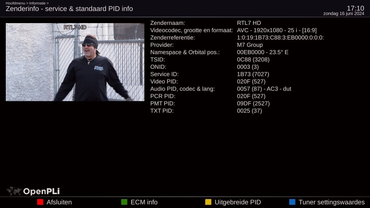

Ik wil er nog even aan toevoegen dat ik wel naar een TV Vlaanderen zender kan kijken gedurende ... 1h ... 2h.. en soms lukt voor langer dan 3h ook. Het is heel wisselvallig. Als het beeld dan bevriest zet ik een FTA op, en dan na ongeveer een half uur kan ik weer overschakelen naar een TV Vlaanderen zender.

Het valt niemand op dat hij in de log 2 zenders aanvraagt?   (even opgezocht VTM gold en ONS)   Ik zou om te beginnen de box even herstarten om te kijken of het dan weg is.
  • 2024/06/15 21:51:04 4CECE17D c (ecm) dvbapiau (0100@00006C/5C00/17B3/64:081F1C5737FE0D495BC391F4161A65BD): found (320 ms) by TV-Vlaanderen_lower_card
  • 2024/06/15 21:51:10 4CECE17D c (ecm) dvbapiau (0100@00006C/5C00/5276/64:0BBFBE78F07B57EE6B323AC86EECCD9C): found (408 ms) by TV-Vlaanderen_lower_card
  • 2024/06/15 21:51:14 4CECE17D c (ecm) dvbapiau (0100@00006C/5C00/17B3/64:30F31A565657D4C36E9D17B141F90DEF): found (320 ms) by TV-Vlaanderen_lower_card
  • 2024/06/15 21:51:20 4CECE17D c (ecm) dvbapiau (0100@00006C/5C00/5276/64:E49FE5ACD701AF5017180AF402369C0D): found (320 ms) by TV-Vlaanderen_lower_card
  • 2024/06/15 21:51:24 4CECE17D c (ecm) dvbapiau (0100@00006C/5C00/17B3/64:F7EFCFCF88696F1F68BA754B1A9D068F): found (320 ms) by TV-Vlaanderen_lower_card
  • 2024/06/15 21:51:30 4CECE17D c (ecm) dvbapiau (0100@00006C/5C00/5276/64:FD42CE8641437F1951601E5977E00B61): found (319 ms) by TV-Vlaanderen_lower_card
