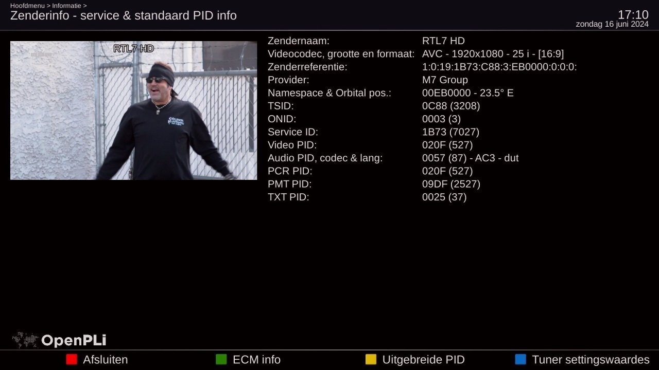

Codx Geplaatst: 16 juni 2024 Geplaatst: 16 juni 2024 (aangepast) 53 minuten geleden, Tjoeben zei: Beste Codx; waar kan ik de informatie vinden dat de zendercode 17B3 overeenstemt met zender xxx ? Bij zender informatie, daar staat de Service ID (SID) 16 juni 2024 aangepast door Codx SCHOTEL: 1,2 Mtr 50E-55W / 60cm Astra 19/23 / Airspy R2 SDR 24-1800 Mhz RECEIVERS: Dreambox 920 UHD/DM8000/800SE / VU+ Ultimo 4K Sat & Kabel & T2 / Rpi2 ADS-B FlightFeeder IPTV: KPN Glas (AoN) 1 Gbit & IPTV KPN plus+ TV box / Android 4K IPTV box / Kodi & Plex / 100+ TB Storage
