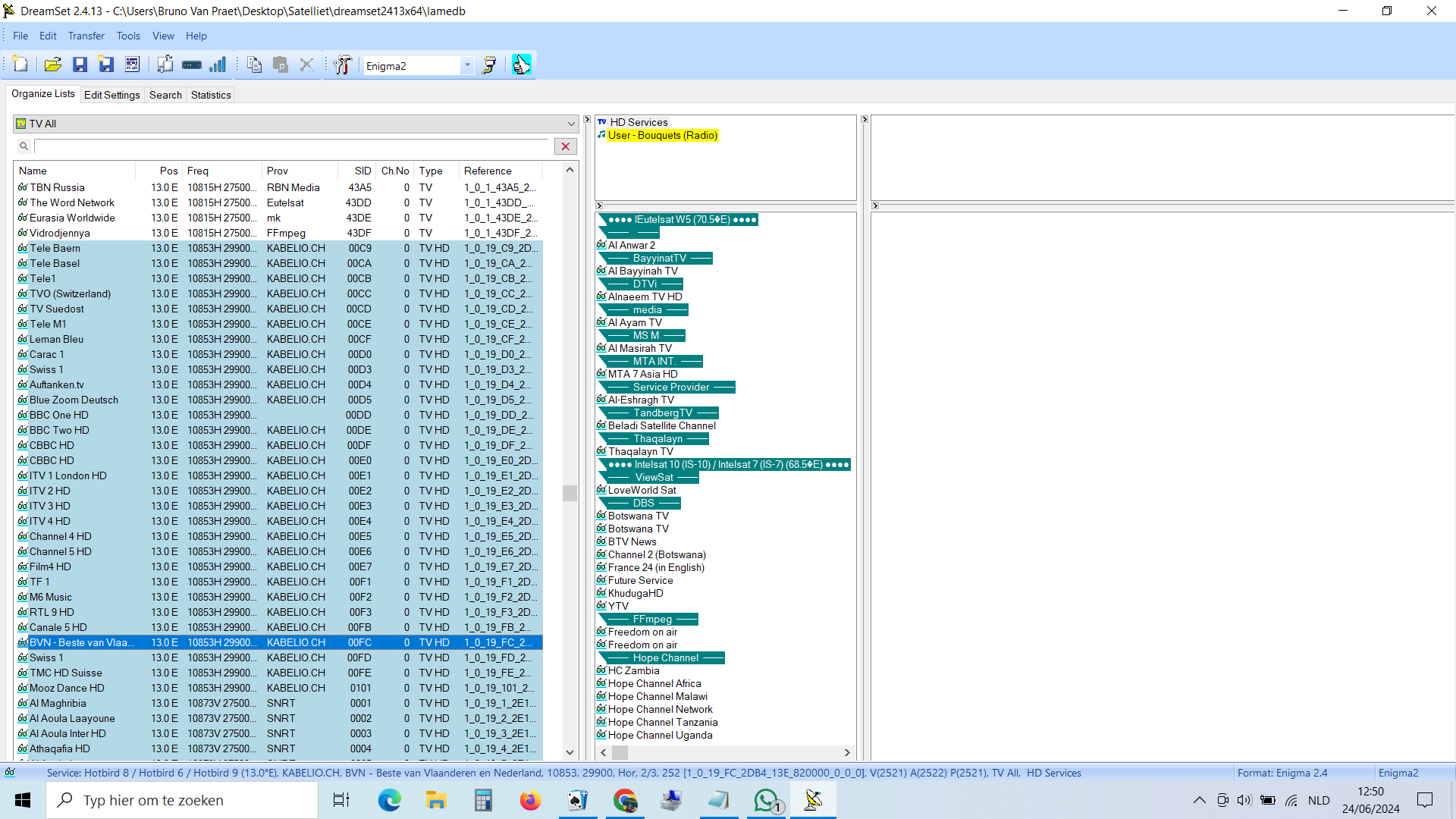

BrunoVP Geplaatst: 24 juni 2024 Auteur Geplaatst: 24 juni 2024 Bekijk heel goed deze screenshot. De eerste 4 hebben een witte achtergrond. De daarop volgende zijn ingekleurd. Wat is hier de bedoeling van? En BVN heb ik aangevinkt. BVN is FTA. Maar met hier rechts op te klikken"View Channel On TV". Zie ik absoluut geen BVN. WAAROM? Waar zit de fout? In mijn onzekerheid dan toch.

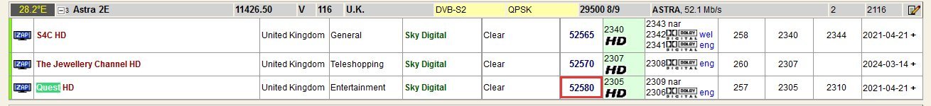

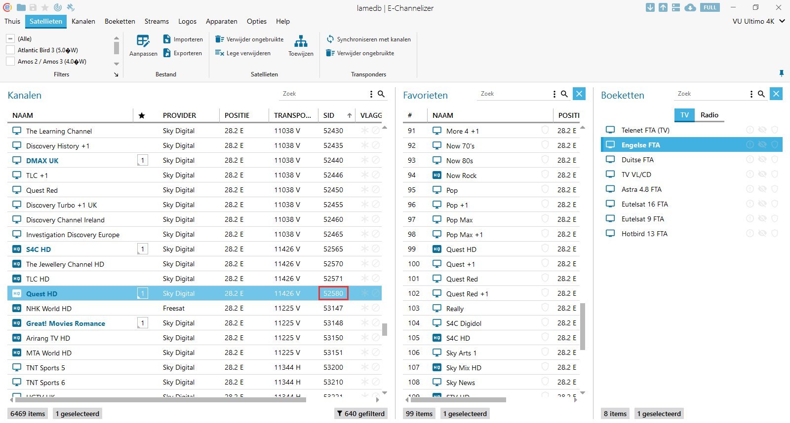

mebo870 Geplaatst: 24 juni 2024 Geplaatst: 24 juni 2024 Ik kan u maar een goede raad geven betreft die FTA zenders Ga eerst bij kingofsat per satelliet kijken onder FTA zenders, of er iets interessant op die satelliet zit. Dat zal u veel werk en tijd besparen. Normaal staat er achter de naam altijd een kleine beschrijving, welk soort zender het is, zoals Various, Religious, Entertaiment, Music, Teleshoping, erotic, etc..., dan kan je al gaan schrappen. Ook de taal waarin word uitgezonden staat daar rechts ergens vermeld, zo haal je de meest interessante zenders eruit. Zo maak ik mijn FTA boeketten aan, ik kies eerst de satelliet bij Kingofsat, daarna klik ik op toon FTA zenders, vervolgens op SID. Die SID is het identificatie nummer op de satelliet, dat SID nr vind je ook terug onder Dreamset, Dreamboxedit en E_Chanelizer. Dan gaan selecteren, Ha, die lijkt interessant en heeft SID nr zoveel, die slepen we naar ons boeket. Zo zal je op de Astra 28.2 QUEST HD terug vinden onder SID nr 52580 Natuurlijk werkt het zaakje om naar een bepaalde zender op een satelliet te draaien pas als je de hele zenderlijst met wijzigingen naar de ontvanger stuurt. PS welke settingseditor je gebruikt is een persoonlijke keuze, ik maak gebruik van E_Chanelizer, maar de methode blijft dezelfde. 1 The key to happiness. Stay away from idiots

Tonskidutch Geplaatst: 24 juni 2024 Geplaatst: 24 juni 2024 4 minuten geleden, mebo870 zei: PS welke settingseditor je gebruikt is een persoonlijke keuze, ik maak gebruik van E_Chanelizer, maar de methode blijft dezelfde. je moet die methode natuurlijk wel aanleren. dat ontbreekt Roma Vicente Amigo
BrunoVP Geplaatst: 24 juni 2024 Auteur Geplaatst: 24 juni 2024 36 minuten geleden, mebo870 zei: Ik kan u maar een goede raad geven betreft die FTA zenders Ga eerst bij kingofsat per satelliet kijken onder FTA zenders, of er iets interessant op die satelliet zit. Dat zal u veel werk en tijd besparen. Normaal staat er achter de naam altijd een kleine beschrijving, welk soort zender het is, zoals Various, Religious, Entertaiment, Music, Teleshoping, erotic, etc..., dan kan je al gaan schrappen. Ook de taal waarin word uitgezonden staat daar rechts ergens vermeld, zo haal je de meest interessante zenders eruit. Zo maak ik mijn FTA boeketten aan, ik kies eerst de satelliet bij Kingofsat, daarna klik ik op toon FTA zenders, vervolgens op SID. Die SID is het identificatie nummer op de satelliet, dat SID nr vind je ook terug onder Dreamset, Dreamboxedit en E_Chanelizer. Dan gaan selecteren, Ha, die lijkt interessant en heeft SID nr zoveel, die slepen we naar ons boeket. Zo zal je op de Astra 28.2 QUEST HD terug vinden onder SID nr 52580 Natuurlijk werkt het zaakje om naar een bepaalde zender op een satelliet te draaien pas als je de hele zenderlijst met wijzigingen naar de ontvanger stuurt. PS welke settingseditor je gebruikt is een persoonlijke keuze, ik maak gebruik van E_Chanelizer, maar de methode blijft dezelfde. Het zal me een hoop papier en tijd kosten. Maar wil ik er wel voor over hebben. KingOfSat raadplegen. Selecteren in FTA. Schrijven maar op papier. Sat en SID. Meer hoeft niet. Al het ongewenste kan ik in de linker kolom deleten. Eens dit achter de rug, als ik het goed voor heb, in een bouquet zetten. Verbeter me als ik fout zou denken.
mebo870 Geplaatst: 24 juni 2024 Geplaatst: 24 juni 2024 (aangepast) 1 uur terug, BrunoVP zei: De info van BVN heb ik volgens hun website. Zijn deze dan fout? Je moet die info dan ook niet van de BVN website halen. Gewoon via Dreamset: File – New – Internetsettings- selecteer de gewenste satellieten en download. Dit sla je op onder bijvoorbeeld de map settings. Waarom prefereer ik deze methode? Anders moet je zelf gaan scannen aan de hand van de satellite.xml, als die niet recent is zullen niet alle zenders gevonden worden, als er wijzigingen waren en die zijn er vrij regelmatig. Want in de satellite.xml staan nu de parameters van elke satelliet die je had aangevinkt en zijn transponders,. Met te gaan downloaden met Dreamset krijg je meteen een correcte satellite.xml en een recente lamedb (database) met alle zenders aangeleverd. Je moet die zenders dan enkel nog naar een (nieuw) boeket slepen. Een zender in een boeket is gewoon een verwijzing naar een service nr in lamedb. Zo ziet de inhoud van mijn boeket tv vlaanderen/ canal digitaal eruit, allemaal nummertjes. #NAME TV VL/CD #SERVICE 1:0:19:177F:C82:3:EB0000:0:0:0: #SERVICE 1:0:19:523F:C99:3:EB0000:0:0:0: #SERVICE 1:0:19:52B0:C99:3:EB0000:0:0:0: #SERVICE 1:0:19:5275:C99:3:EB0000:0:0:0: #SERVICE 1:0:19:1B97:C88:3:EB0000:0:0:0: #SERVICE 1:0:19:1B97:C92:3:EB0000:0:0:0: #SERVICE 1:0:19:17B1:C82:3:EB0000:0:0:0: #SERVICE 1:0:19:522B:C99:3:EB0000:0:0:0: #SERVICE 1:0:19:36E3:C8C:3:EB0000:0:0:0: #SERVICE 1:0:19:1B62:C88:3:EB0000:0:0:0: #SERVICE 1:0:19:1B62:C92:3:EB0000:0:0:0: #SERVICE 1:0:19:36F4:C8C:3:EB0000:0:0:0: #SERVICE 1:0:19:52F1:C96:3:EB0000:0:0:0: #SERVICE 1:0:19:51DA:C96:3:EB0000:0:0:0: #SERVICE 1:0:19:52EC:C96:3:EB0000:0:0:0: #SERVICE 1:0:19:1BFC:C88:3:EB0000:0:0:0: #SERVICE 1:0:19:1BFC:C92:3:EB0000:0:0:0: enz... 31 minuten geleden, BrunoVP zei: Al het ongewenste kan ik in de linker kolom deleten Niks te deleten, AFBLIJVEN je selecteert gewoon de zenders die je interessant vind en die sleep je naar een boeket. En boeketten maak je aan zoveel je wil, zorg alleen dat het overzichtelijk blijft. 24 juni 2024 aangepast door mebo870 The key to happiness. Stay away from idiots
