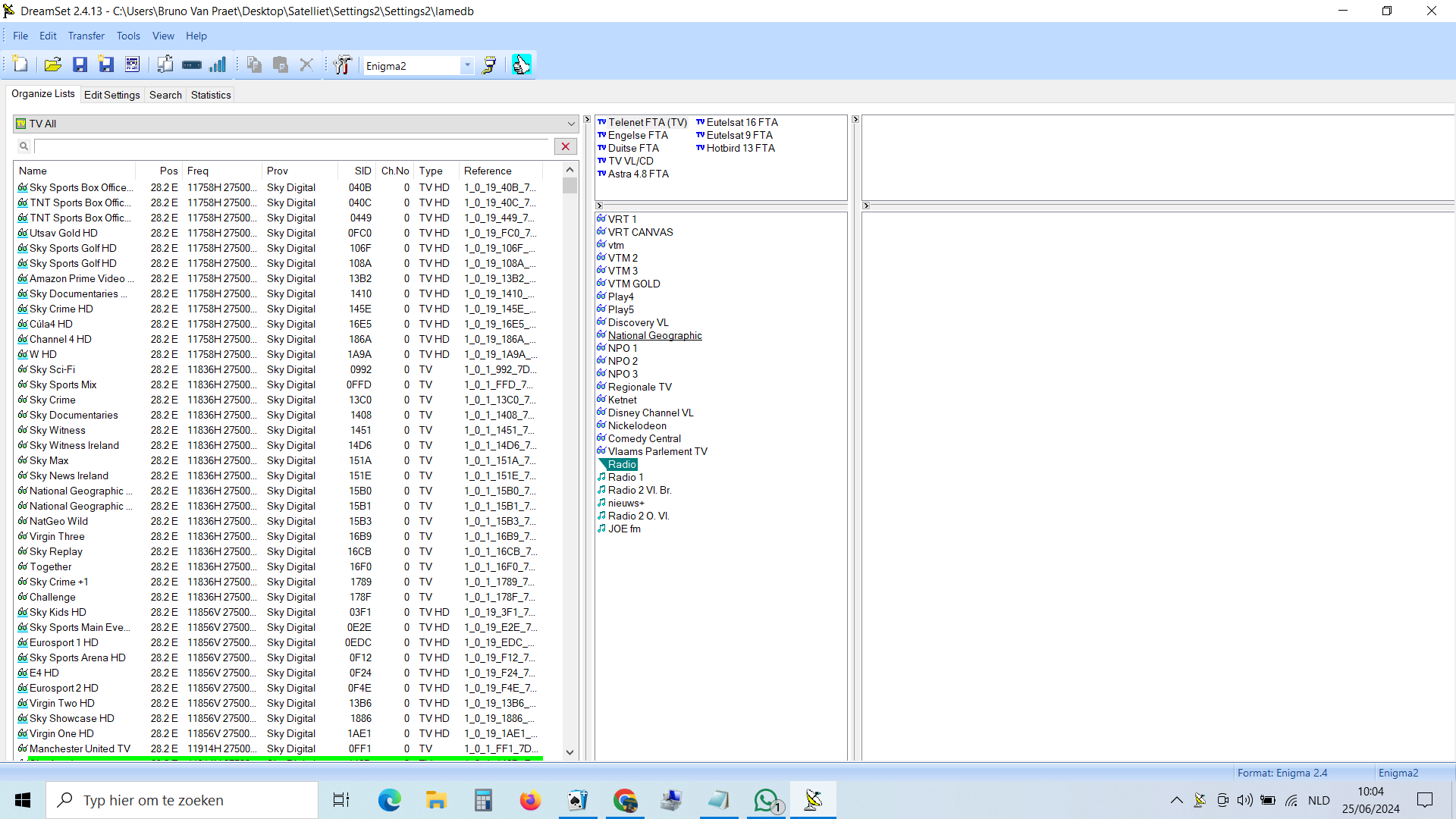

BrunoVP Geplaatst: 24 juni 2024 Auteur Geplaatst: 24 juni 2024 2 uren geleden, mebo870 zei: Je moet die info dan ook niet van de BVN website halen. Gewoon via Dreamset: File – New – Internetsettings- selecteer de gewenste satellieten en download. Dit sla je op onder bijvoorbeeld de map settings. Waarom prefereer ik deze methode? Anders moet je zelf gaan scannen aan de hand van de satellite.xml, als die niet recent is zullen niet alle zenders gevonden worden, als er wijzigingen waren en die zijn er vrij regelmatig. Want in de satellite.xml staan nu de parameters van elke satelliet die je had aangevinkt en zijn transponders,. Met te gaan downloaden met Dreamset krijg je meteen een correcte satellite.xml en een recente lamedb (database) met alle zenders aangeleverd. Je moet die zenders dan enkel nog naar een (nieuw) boeket slepen. Een zender in een boeket is gewoon een verwijzing naar een service nr in lamedb. Zo ziet de inhoud van mijn boeket tv vlaanderen/ canal digitaal eruit, allemaal nummertjes. #NAME TV VL/CD #SERVICE 1:0:19:177F:C82:3:EB0000:0:0:0: #SERVICE 1:0:19:523F:C99:3:EB0000:0:0:0: #SERVICE 1:0:19:52B0:C99:3:EB0000:0:0:0: #SERVICE 1:0:19:5275:C99:3:EB0000:0:0:0: #SERVICE 1:0:19:1B97:C88:3:EB0000:0:0:0: #SERVICE 1:0:19:1B97:C92:3:EB0000:0:0:0: #SERVICE 1:0:19:17B1:C82:3:EB0000:0:0:0: #SERVICE 1:0:19:522B:C99:3:EB0000:0:0:0: #SERVICE 1:0:19:36E3:C8C:3:EB0000:0:0:0: #SERVICE 1:0:19:1B62:C88:3:EB0000:0:0:0: #SERVICE 1:0:19:1B62:C92:3:EB0000:0:0:0: #SERVICE 1:0:19:36F4:C8C:3:EB0000:0:0:0: #SERVICE 1:0:19:52F1:C96:3:EB0000:0:0:0: #SERVICE 1:0:19:51DA:C96:3:EB0000:0:0:0: #SERVICE 1:0:19:52EC:C96:3:EB0000:0:0:0: #SERVICE 1:0:19:1BFC:C88:3:EB0000:0:0:0: #SERVICE 1:0:19:1BFC:C92:3:EB0000:0:0:0: enz... Niks te deleten, AFBLIJVEN je selecteert gewoon de zenders die je interessant vind en die sleep je naar een boeket. En boeketten maak je aan zoveel je wil, zorg alleen dat het overzichtelijk blijft. De website van BVN is en was ook maar om een referentie te kunnen maken. Maar het plaatje klopt van geen kanten. Dan toch niet in de communicatie tussen DreamSet en VU+. Ik ben ook maar aan het ontdekken en leren. Eens dat ik een zenderlijst heb samengesteld (xml) hoop ik deze naar de ontvanger te kunnen sturen. De vraag zal enkel zijn, of de nieuwe al het bestaande bestaande zal overschrijven. Ik hoop het van wel. In het slechtste geval start ik met een blanco image.

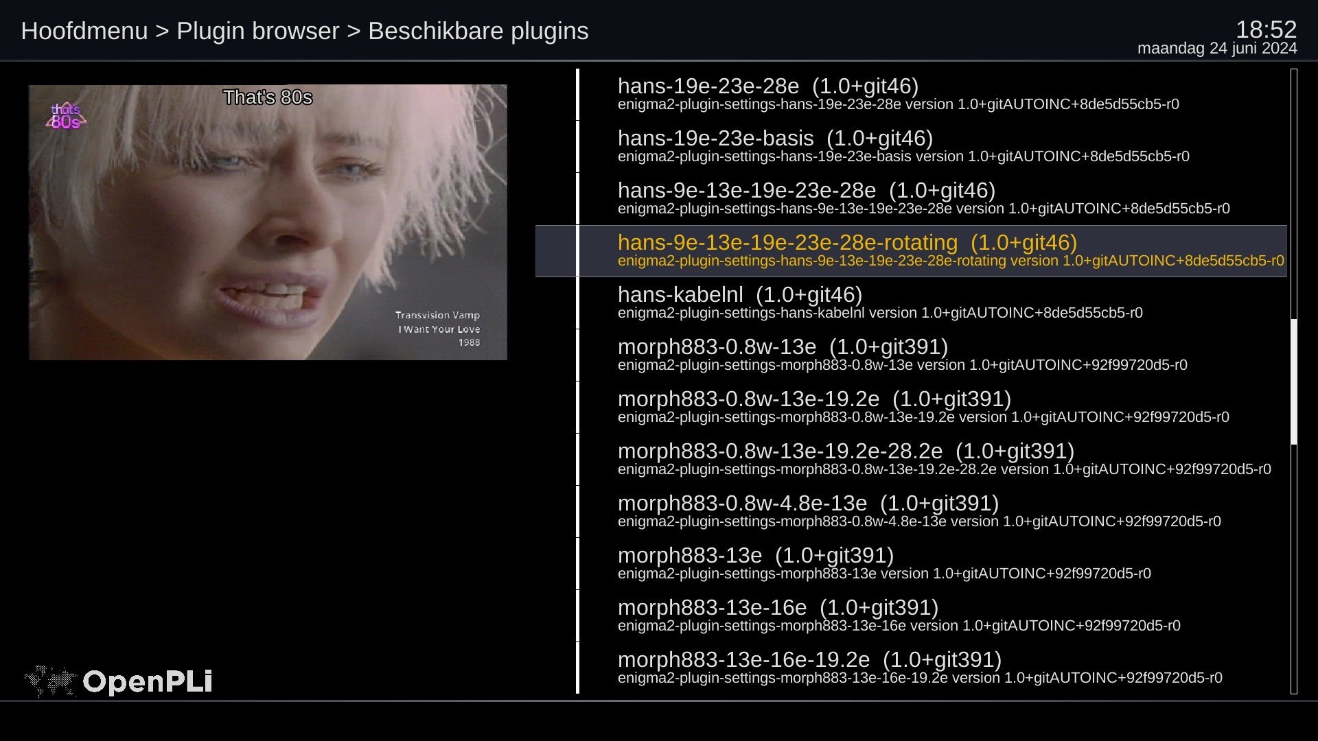

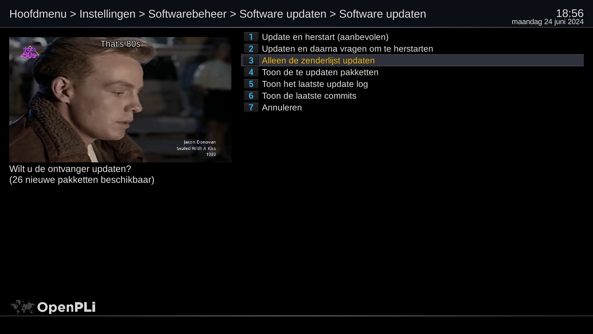

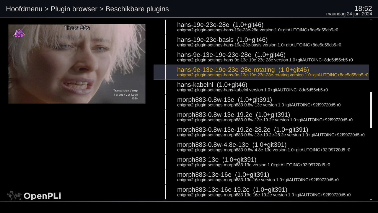

Alex1970 Geplaatst: 24 juni 2024 Geplaatst: 24 juni 2024 Het lijkt me makkelijker als je een voorgeconfigureerde settingslijst gebruikt, dan heb je als eerste een zenderlijst met de Nederlandse zenders, of vind je de volgorde van de KoS-import van Dreamset logisch? Ik denk het niet en dan kan je alsnog aan de slag om alles op jouw gewenste volgorde te krijgen. Ga in je VU+ naar Menu > Plugins > Downloaden (groene toets) > settings en installeer deze lijst: Die wordt maandelijks up-to-date gehouden, door elke maand je receiver te updaten (kan ook alleen de zenderlijst) heb je er zelf geen omkijken naar. Dreambox DM920: 2x Triple tuner (2x DVB-S2X multistream + DVB-C/T2) OpenPLi 9 Xtrend ET10000: 1x DVB-S2, 2x DVB-C/T2, IPTV OpenPLi 9 VU+ Duo / Dreambox DM800 / TBS 5925 Channel Master 180cm offset: 39.0°E-37.6°W, Channel Master 120cm offset: 23.5°E-8°W SAB 97 schotel 45.1°E-60°E, 80cm vast: 28.2°E/23.5°E/19.2°E/13°E | DVB-T/DAB: VHFIII/UHF combi-antenne op zolder.

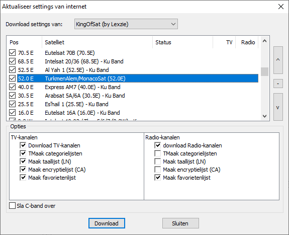

Alex1970 Geplaatst: 24 juni 2024 Geplaatst: 24 juni 2024 7 uren geleden, BrunoVP zei: ... File>Internet Settings>KingOfSat. Aanvinken van satellieten welke denkbaar kunnen gebruikt worden. Radio is leeg. Geen behoefte aan. Ik heb nu al "lamedb" (voorlopig). In de linker kolom zie ik nu alle mogelijke zenders. Sommige met een groene, grijze en witte achtergrond. Betekenis is mij nog niet duidelijk. ... Met de vorige rotor ( wat of hoe ik het ook gepresteerd heb gekregen) kon ik genieten van BulgariaSat op 1.9°E. Deze is in de "File>Internet Settings>KingOfSat" niet te vinden. Waarom? Of zie ik iets over het hoofd? ... Ik ga voor jou het xml-bestand updaten wat je nodig hebt om de satellieten van KoS te downloaden met Dreamset. Maar even geduld, ik wil elke link testen en KoS is retetraag daarmee. Dreambox DM920: 2x Triple tuner (2x DVB-S2X multistream + DVB-C/T2) OpenPLi 9 Xtrend ET10000: 1x DVB-S2, 2x DVB-C/T2, IPTV OpenPLi 9 VU+ Duo / Dreambox DM800 / TBS 5925 Channel Master 180cm offset: 39.0°E-37.6°W, Channel Master 120cm offset: 23.5°E-8°W SAB 97 schotel 45.1°E-60°E, 80cm vast: 28.2°E/23.5°E/19.2°E/13°E | DVB-T/DAB: VHFIII/UHF combi-antenne op zolder.

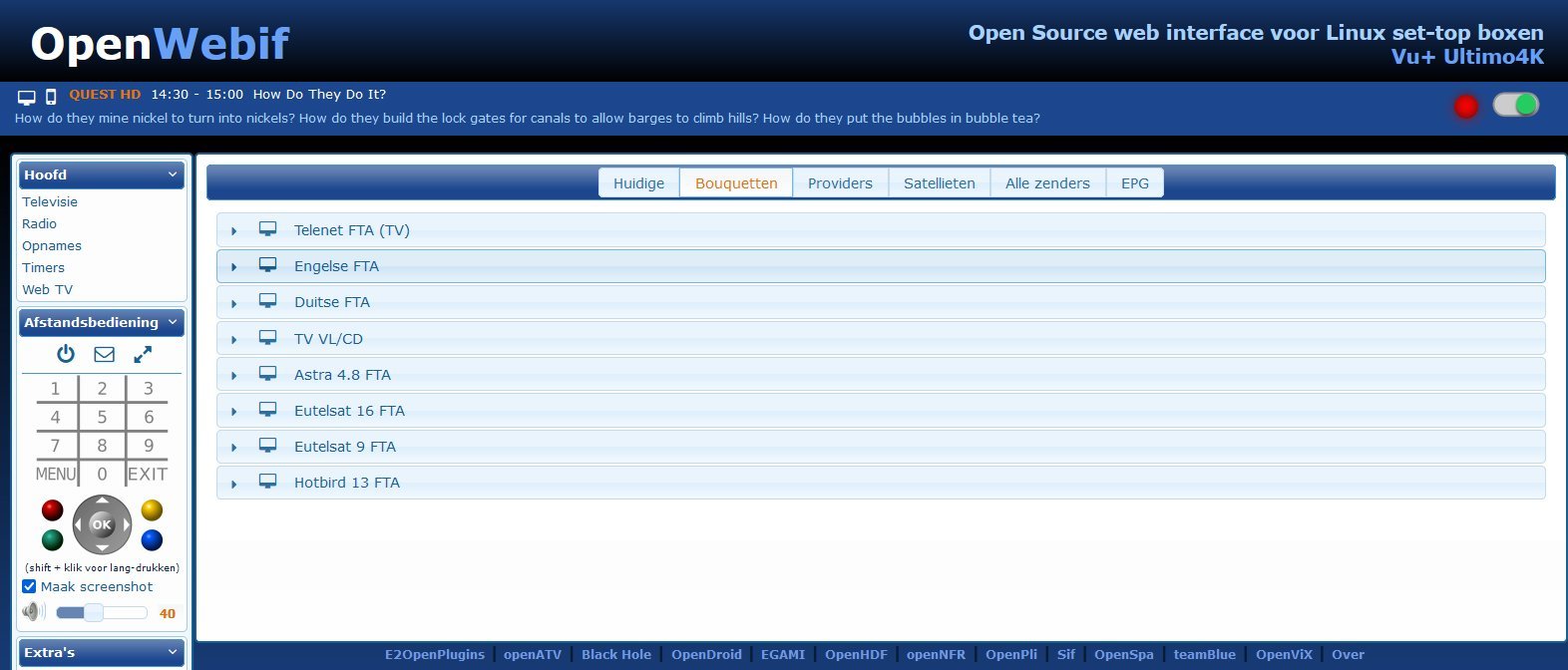

mebo870 Geplaatst: 24 juni 2024 Geplaatst: 24 juni 2024 Nee, a.u.b. ga geen geen nieuwe problemen zoeken, niet meer starten van een blanco image, dat is in orde, een zenderlijst is maar een kleine aanvulling daarop. Maak de dingen niet te moeilijk begin met een of 2 satellieten per dag en bouw zo op tot je ze allemaal hebt, dan leer je ook de zenders kenen en geloof me, er zit veel troep tussen, Bijvoorbeeld Duits FTA Engels FTA Frans FTA enz.. ik stuur even mijn lijst mee, bekijk dat eens, die kan je gerust uploaden naar je VU+, daar zitten wel alleen astra 28,2, astra 23,5, astra 19,2 , Eutelsat 16,0, hotbird 13,0 , Eutelsat 10,0, Eurobird 9, Astra 4,8 en de atlantic bird 5 West in. Van enkele heb ik FTA boeketen gemaakt. Nadien kan je die zenderlijst gewoon overschrijven, met een ander zenderlijst, daar moet je u geen zorgen over maken. Dat is het voordeel van een Enigma 2 ontvanger, men kan al die dingen manipuleren. Settings2.rar The key to happiness. Stay away from idiots

Alex1970 Geplaatst: 24 juni 2024 Geplaatst: 24 juni 2024 2 uren geleden, Alex1970 zei: Ik ga voor jou het xml-bestand updaten wat je nodig hebt om de satellieten van KoS te downloaden met Dreamset. Maar even geduld, ik wil elke link testen en KoS is retetraag daarmee. Zie Dreambox DM920: 2x Triple tuner (2x DVB-S2X multistream + DVB-C/T2) OpenPLi 9 Xtrend ET10000: 1x DVB-S2, 2x DVB-C/T2, IPTV OpenPLi 9 VU+ Duo / Dreambox DM800 / TBS 5925 Channel Master 180cm offset: 39.0°E-37.6°W, Channel Master 120cm offset: 23.5°E-8°W SAB 97 schotel 45.1°E-60°E, 80cm vast: 28.2°E/23.5°E/19.2°E/13°E | DVB-T/DAB: VHFIII/UHF combi-antenne op zolder.
D-box Geplaatst: 24 juni 2024 Geplaatst: 24 juni 2024 1 uur terug, Alex1970 zei: Zie Hoi Alex, Van jullie ontvangers heb ik geen verstand. Ik ben wèl benieuwd waarom 52E er niet in staat? Groetjes D-box ARRIS VIP 5202 voor KPN, voor satelliet: Ik werk met NanoXX 9800HD met een Lenson Heath 80cm Offset schotel, icm Scorpion Universal Quad Lnbf: Input=10.7-12.75GHz, Output=950-2150MHz, L.o.=9.75/10.6GHz, Conversion Gain: 60dB, Noise Figure: 0.1dB, Alles draaiende dmv USALS met een Stab Italia HH100 rotor.
Alex1970 Geplaatst: 24 juni 2024 Geplaatst: 24 juni 2024 43 minuten geleden, D-box zei: Hoi Alex, Van jullie ontvangers heb ik geen verstand. Ik ben wèl benieuwd waarom 52E er niet in staat? Groetjes D-box Staat er toch tussen? Dreambox DM920: 2x Triple tuner (2x DVB-S2X multistream + DVB-C/T2) OpenPLi 9 Xtrend ET10000: 1x DVB-S2, 2x DVB-C/T2, IPTV OpenPLi 9 VU+ Duo / Dreambox DM800 / TBS 5925 Channel Master 180cm offset: 39.0°E-37.6°W, Channel Master 120cm offset: 23.5°E-8°W SAB 97 schotel 45.1°E-60°E, 80cm vast: 28.2°E/23.5°E/19.2°E/13°E | DVB-T/DAB: VHFIII/UHF combi-antenne op zolder.
D-box Geplaatst: 24 juni 2024 Geplaatst: 24 juni 2024 12 minuten geleden, Alex1970 zei: Staat er toch tussen? Niet op je vorige screenshot, Maar nogmaals, van jullie ontvangers heb ik geen verstand. Wat ik gewoon doe is een blindscan uitvoeren van de desbetreffende sat en de rotzooi gooi ik er gewoon uit. Ik werk nooit met de computer vwb zenderlijsten. Groetjes man, D-box ARRIS VIP 5202 voor KPN, voor satelliet: Ik werk met NanoXX 9800HD met een Lenson Heath 80cm Offset schotel, icm Scorpion Universal Quad Lnbf: Input=10.7-12.75GHz, Output=950-2150MHz, L.o.=9.75/10.6GHz, Conversion Gain: 60dB, Noise Figure: 0.1dB, Alles draaiende dmv USALS met een Stab Italia HH100 rotor.

BrunoVP Geplaatst: 25 juni 2024 Auteur Geplaatst: 25 juni 2024 14 uren geleden, mebo870 zei: Nee, a.u.b. ga geen geen nieuwe problemen zoeken, niet meer starten van een blanco image, dat is in orde, een zenderlijst is maar een kleine aanvulling daarop. Maak de dingen niet te moeilijk begin met een of 2 satellieten per dag en bouw zo op tot je ze allemaal hebt, dan leer je ook de zenders kenen en geloof me, er zit veel troep tussen, Bijvoorbeeld Duits FTA Engels FTA Frans FTA enz.. ik stuur even mijn lijst mee, bekijk dat eens, die kan je gerust uploaden naar je VU+, daar zitten wel alleen astra 28,2, astra 23,5, astra 19,2 , Eutelsat 16,0, hotbird 13,0 , Eutelsat 10,0, Eurobird 9, Astra 4,8 en de atlantic bird 5 West in. Van enkele heb ik FTA boeketen gemaakt. Nadien kan je die zenderlijst gewoon overschrijven, met een ander zenderlijst, daar moet je u geen zorgen over maken. Dat is het voordeel van een Enigma 2 ontvanger, men kan al die dingen manipuleren. Settings2.rar 117.32 kB · 4 downloads Het is me gelukt. Jouw settings zitten nu in mijn tuner. In een eerste instantie was alles nogal bizar. Maar na een hele tijd de de VU+ stroomloos te zetten (leegmaken van het RAMgeheugen). Super. Ik kan nu toch al verder. Hartelijk dank voor de moeite. 1
