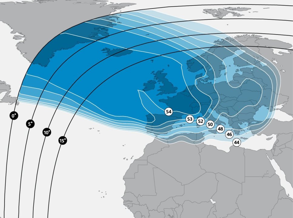

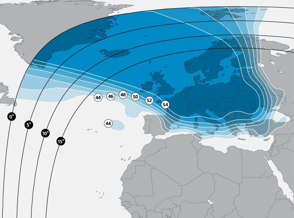

Alex1970 Geplaatst: 26 juni Delen Geplaatst: 26 juni Eindelijk gepubliceerd door SES: West Beam East Beam Bron: https://www.ses.com/our-coverage#/explore/satellite/347 Beide een voor mij totaal onbegrijpelijke bedekking, merendeels over de Atlantische Oceaan en de West beam die door Canal Digitaal en TV Vlaanderen gebruikt gaat worden slechte dekking in Spanje en Portugal, Griekenland en Turkije. Om maar niet te vergeten dat de Canarische Eilanden nu helemaal geen ontvangst meer hebben. Dreambox DM920: 2x Triple tuner (2x DVB-S2X multistream + DVB-C/T2) Xtrend ET10000: 1x DVB-S2, 2x DVB-C/T2, IPTV OpenPLi 8.3 VU+ Duo / Dreambox DM800 / TBS 5925 Channel Master 180cm offset: 39.0°E-37.6°W, SAB 97 schotel 45.1°E-60°E, 80cm vast: 28.2°E/23.5°E/19.2°E/13°E | DVB-T/DAB: VHFIII/UHF combi-antenne op zolder. Link naar reactie Delen op andere sites Meer opties om te delen...
Sprietje Geplaatst: 26 juni Delen Geplaatst: 26 juni Dit is precies wat ik maanden geleden al schreef. Slechte dekking in Spanje, Kreta, Turkije enz. En dat kan ook niet anders. De footprint wordt gemaakt aan de hand van de providers die de satelliet gaan huren en dat was voor positie 31,5 oost. Dat was een heel ander doelgebied dan de klanten van Canal Digitaal die de signalen ontvangen van de 23,5 oost. Je kunt het dekkingsgebied wel verplaatsen maar niet meer veranderen als de satelliet eenmaal in een baan om de aarde hangt. De enige verandering van de footprint zal plaats vinden doordat de satelliet de aarde onder een iets andere hoek aanstraalt. Tja, dat deze veranderde footprint voor flink wat mensen niet meer te ontvangen is of dat ze een flink grotere schotel nodig hebben, was dus te voorzien. Link naar reactie Delen op andere sites Meer opties om te delen...
Drs. IJzerbout Geplaatst: 26 juni Delen Geplaatst: 26 juni (aangepast) 1 uur terug, Alex1970 zei: Om maar niet te vergeten dat de Canarische Eilanden nu helemaal geen ontvangst meer hebben. Maar daarvoor een loeiharde ontvangst in Groenland 🇬🇱. Dan hebben de mensen daar er ook wat aan. 26 juni aangepast door Drs. IJzerbout "On ne voit bien qu'avec le coeur. L'essentiel est invisible pour les yeux." Link naar reactie Delen op andere sites Meer opties om te delen...
Codx Geplaatst: 26 juni Delen Geplaatst: 26 juni (aangepast) Inderdaad zeer curieuze footprint, waarom niet een stukje naar het oosten opgeschoven. Waarom moet de Atlantische oceaan 54 dBW hebben. Zelfs het uiterst oostelijke puntje van newfoundland (canada) maakt nog kans op signaal hahaha. 26 juni aangepast door Codx SCHOTEL: 1,2 Mtr 50E-55W / 60cm Astra 19/23 / Airspy R2 SDR 24-1800 Mhz RECEIVERS: Dreambox 920 UHD/DM8000/800SE / VU+ Ultimo 4K Sat & Kabel & T2 / Rpi2 ADS-B FlightFeeder IPTV: KPN Glas (AoN) 1 Gbit & IPTV Arris VIP5202 / Android 4K IPTV box / Kodi & Netflix / 100+ TB Storage Link naar reactie Delen op andere sites Meer opties om te delen...
Sprietje Geplaatst: 26 juni Delen Geplaatst: 26 juni Ik had in Zuidwest Nederland al gemerkt dat het signaal van de Astra 3C (West beam) sterker is dan van de Astra 3B. Ik vertrouw er op dat het signaal van de kleine Multytenne nog een stuk zal verbeteren voor de NPO-zenders. De RTL-zenders op de Astra 3C waren al beter dan op de 3B. Link naar reactie Delen op andere sites Meer opties om te delen...

Sprietje Geplaatst: 26 juni Delen Geplaatst: 26 juni Ik snap echt niet waarom ze de footprint zover naar het westen hebben opgeschoven. Daar in het verre westen heeft niemand er toch wat aan. Waarom niet meer naar het oosten? Link naar reactie Delen op andere sites Meer opties om te delen...
Moderator ceesv Geplaatst: 26 juni Moderator Delen Geplaatst: 26 juni Misschien is het niet in het belang van sommige klanten dat het signaal verder in het oosten te ontvangen is? Gaat niet bestaat niet! 65" 4-K OLED, Vu+ Duo 4K SE BT, Vu+ Solo 4K, Rebox-8500, Rebox-8000, Wavefrontier T-90, Satlook Digital NIT, Megasat HD5 Combo Gebruik je een advertentie blocker? Maak dan een uitzondering voor onze website. Zonder advertentie (inkomsten) kan deze site niet voortbestaan. Link naar reactie Delen op andere sites Meer opties om te delen...
Sprietje Geplaatst: 26 juni Delen Geplaatst: 26 juni Maar dat is toch altijd zo geweest tot zelfs in Saoudi Arabië toe. Link naar reactie Delen op andere sites Meer opties om te delen...
Frans B Geplaatst: 26 juni Delen Geplaatst: 26 juni 10 minuten geleden, ceesv zei: Misschien is het niet in het belang van sommige klanten dat het signaal verder in het oosten te ontvangen is? Je moest een weten hoeveel nederlanders in het oosten woenen. Ik ken er heel veel op Kreta. En velen hebben gewoon een CD abo. System Administrator (niet van deze site) Link naar reactie Delen op andere sites Meer opties om te delen...
Moderator ceesv Geplaatst: 26 juni Moderator Delen Geplaatst: 26 juni Canaldigitaal huurt slechts een of 2 transponders, hoe andere klanten erin staan is de vraag. Een andere mogelijkheid is de kans op storing en interferentie met andere satellieten in het oosten. Het is gissen, Canaldigitaal zal daar niet veel invloed op kunnen uitoefenen. Gaat niet bestaat niet! 65" 4-K OLED, Vu+ Duo 4K SE BT, Vu+ Solo 4K, Rebox-8500, Rebox-8000, Wavefrontier T-90, Satlook Digital NIT, Megasat HD5 Combo Gebruik je een advertentie blocker? Maak dan een uitzondering voor onze website. Zonder advertentie (inkomsten) kan deze site niet voortbestaan. Link naar reactie Delen op andere sites Meer opties om te delen...
Sprietje Geplaatst: 26 juni Delen Geplaatst: 26 juni Misschien is Canal Digitaal ook helemaal niet tevreden met de nieuwe footprint. We kregen toch enige tijd geleden dit bericht: Einde van twee M7 Group-transponders op positie 23,5° Oost eind augustus 2024 vanwege meningsverschil over de huur. Misschien wil Canal Digitaal voor deze footprint wel niet hetzelfde huurbedrag betalen als voor de footprint van de Astra 3B want het gaat ze heel wat klanten kosten, ook heel veel op de Canarische Eilanden. Link naar reactie Delen op andere sites Meer opties om te delen...
