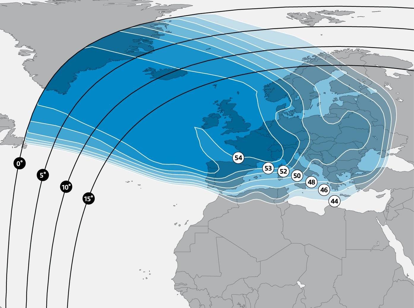

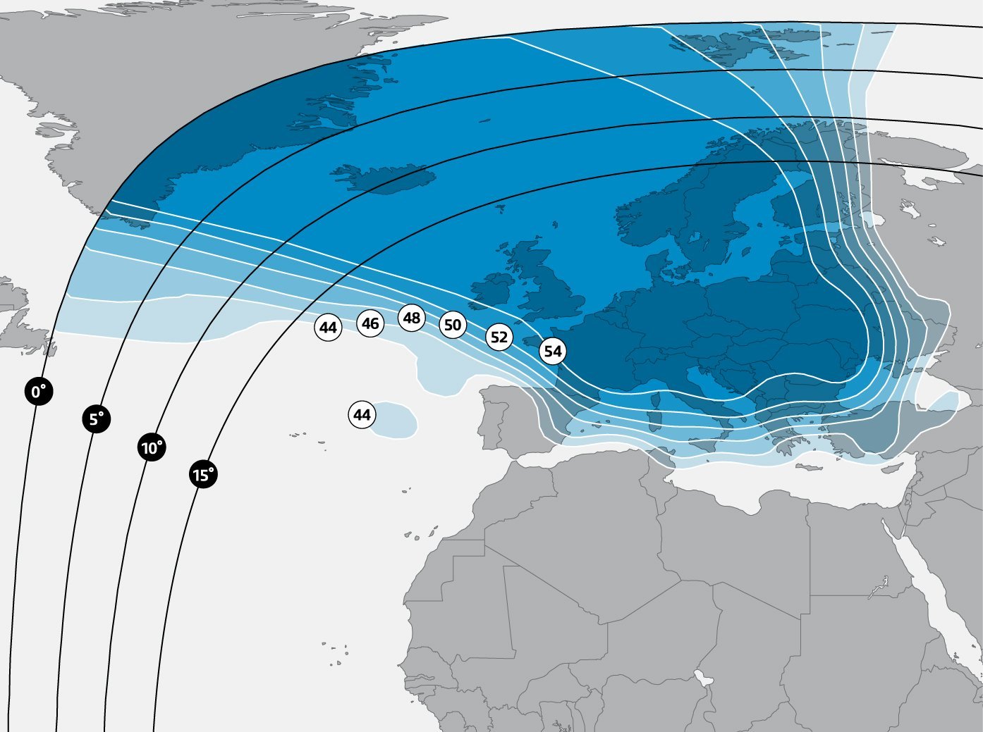

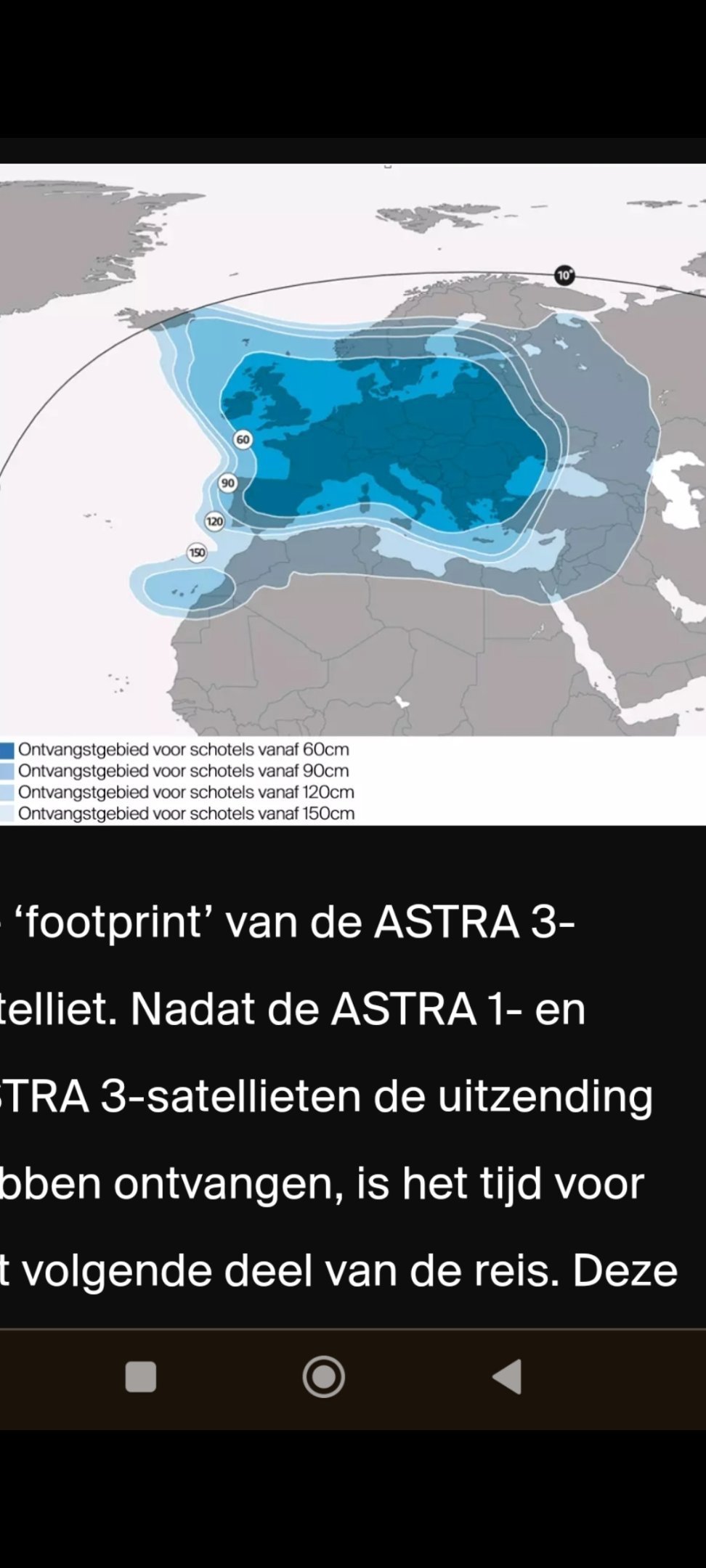

el renegade Geplaatst: 28 juni 2024 Geplaatst: 28 juni 2024 Op 26-6-2024 om 18:36, Alex1970 zei: Eindelijk gepubliceerd door SES: West Beam East Beam Bron: https://www.ses.com/our-coverage#/explore/satellite/347 Beide een voor mij totaal onbegrijpelijke bedekking, merendeels over de Atlantische Oceaan en de West beam die door Canal Digitaal en TV Vlaanderen gebruikt gaat worden slechte dekking in Spanje en Portugal, Griekenland en Turkije. Om maar niet te vergeten dat de Canarische Eilanden nu helemaal geen ontvangst meer hebben. Dit topic wordt eigenlijk op een aantal threads al behandeld maar als ik het goed begrijp gaan deze veranderingen vanaf half juli tot eind augustus gefaseerd omgezet worden, en dan merken we het resultaat. Ik heb hier nog een oude footprint van Canaldigitaal gevonden ter vergelijking. Weet iemand wat de SES db's footprint in schotel maten is?
el renegade Geplaatst: 28 juni 2024 Geplaatst: 28 juni 2024 3 minuten geleden, el renegade zei: Dit topic wordt eigenlijk op een aantal threads al behandeld maar als ik het goed begrijp gaan deze veranderingen vanaf half juli tot eind augustus gefaseerd omgezet worden, en dan merken we het resultaat. Ik heb hier nog een oude footprint van Canaldigitaal gevonden ter vergelijking. Weet iemand wat de SES db's footprint in schotel maten is? Ik zit op de 46 lijn van east beam en tussen 52 en 54 west beam.
