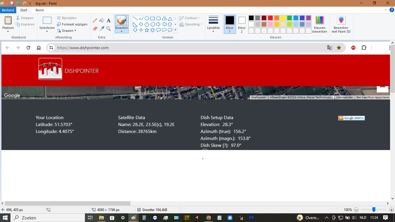

Shedman Geplaatst: 28 juni 2024 Geplaatst: 28 juni 2024 Kan iemand mij helpen met gegevens voor het uitrichten van een big bisat? Het gaat om de volgende satellieten; Astra 1, 2 en 3 + hotbird. Het belangrijkste is voor mij astra 2 en dat mag ten koste gaan van de andere satellieten. Mvgr, Shedman Mijn locatie is Kruisland Latitude: 51.5501° Longitude: 4.3892°

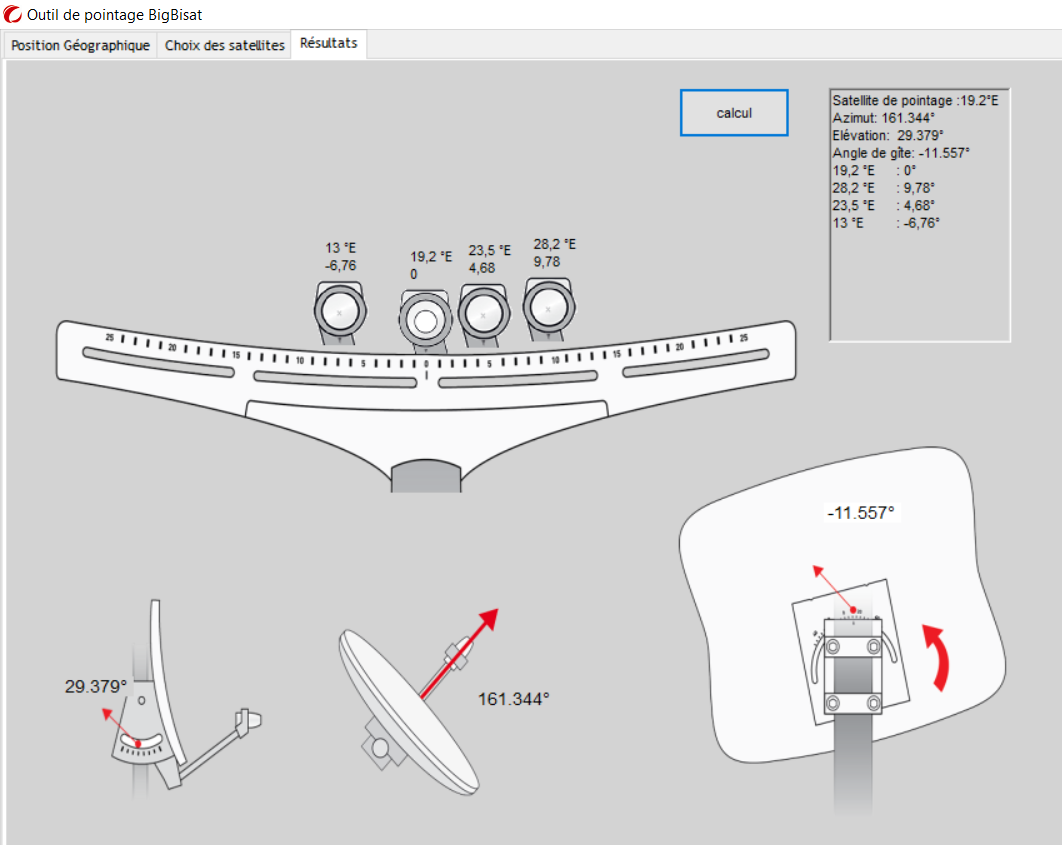

smetje limb.BE Geplaatst: 29 juni 2024 Geplaatst: 29 juni 2024 neem even hier een kijkje big-bisat 1 2x Dreambox 900UHD TRIAX 110 TDS 4x twin lnb 1x bosat 1.50m .1x Dreambox 7020hd v2x dreambox 800 1x DREAMBOX 8000 HD pvr 1x Dreambox 800se 1x Gigablue HD Quad Plus 1x Sab unix triple 1x Xsarius Galaxy 4K 1x gigablue trio 1x Zgemma H7 Cabel en Sat openATV7.4 Ncam 15.2 1x Samsung UE65MU7070 4K Ultra HD Smart LED 1x Samsung UE46F6650SSXXN led

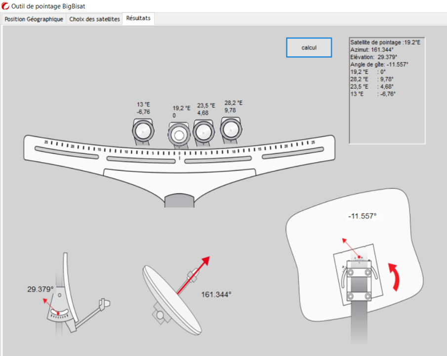

smetje limb.BE Geplaatst: 29 juni 2024 Geplaatst: 29 juni 2024 (aangepast) zo hier je locatie 29 juni 2024 aangepast door smetje limb.BE 2x Dreambox 900UHD TRIAX 110 TDS 4x twin lnb 1x bosat 1.50m .1x Dreambox 7020hd v2x dreambox 800 1x DREAMBOX 8000 HD pvr 1x Dreambox 800se 1x Gigablue HD Quad Plus 1x Sab unix triple 1x Xsarius Galaxy 4K 1x gigablue trio 1x Zgemma H7 Cabel en Sat openATV7.4 Ncam 15.2 1x Samsung UE65MU7070 4K Ultra HD Smart LED 1x Samsung UE46F6650SSXXN led
Shedman Geplaatst: 29 juni 2024 Auteur Geplaatst: 29 juni 2024 Iedereen Super bedankt voor de snelle reacties! Met name Sprietje (bijna buurman in Nederland) heel erg bedankt voor het uitrekenen en de pdf. Ik heb zelf helaas geen PC dus kon het zelf niet. Ik laat wat weten als ik klaar ben!

mebo870 Geplaatst: 29 juni 2024 Geplaatst: 29 juni 2024 43 minuten geleden, Shedman zei: korte bevriezingen/haperen van Engelse hd je hebt op die positie voor de Engelse zenders wel drie satellieten hangen. 28.18°E 28.21°E 28.52°E De ideale positie is 28.35 The key to happiness. Stay away from idiots
Sprietje Geplaatst: 29 juni 2024 Geplaatst: 29 juni 2024 (aangepast) Als je kiest voor 28,35 oost, dan wordt de lnb-positie niet 9,78 maar 9,89 op de rail. De lnb komt dan 1,2mm verder van de Astra 23,5 te staan. 29 juni 2024 aangepast door Sprietje

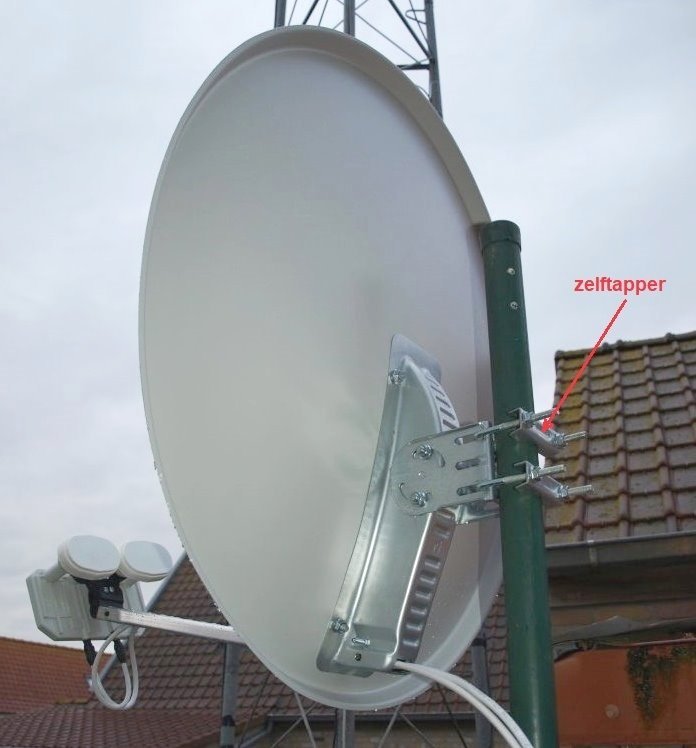

Sprietje Geplaatst: 30 juni 2024 Geplaatst: 30 juni 2024 Als de schotel ongeveer goed staat, zet je midden in de bovenste mastklem een parker (zelftapper). Dan kun je de schotel heel fijn iets naar links of naar rechts sturen voor optimale ontvangst door de linker- of rechter bouten iets aan te draaien en de bouten aan de andere zijde iets losser te zetten. Tevens kan je schotel niet meer verdraaien over de mast bij een storm. Ook een geruststellende gedachte.
