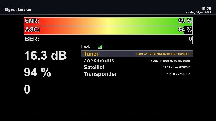

Shedman Geplaatst: 30 juni 2024 Auteur Geplaatst: 30 juni 2024 De 28.35 lnb op skew -18 was niet goed met name de Q ging van 91 naar 87 a 88 S blijft hetzelfde op 97 Ik heb hem nu op de -10.5 die dishpointer aangeeft en dan heb ik een Q van 92 a 93 bij Channel 4 op de ontvanger. Ik heb een xarius easy hd satfinder sinds kort maar kan daar nog niet goed mee overweg. In de gebruiksaanwijzing staat net hoe je hem aan moet zetten maar veel meer niet. Het zou handig zijn als ik die op de tp van Channel 4 zou kunnen zetten. Ik moest nu elke keer trap op en af omdat ik alleen thuis was.

smetje limb.BE Geplaatst: 30 juni 2024 Geplaatst: 30 juni 2024 8 minuten geleden, Shedman zei: Ik ga nu eerst een paar dagen kijken, mijn eerste indruk is dat het nu goed is. en hoeveel signaal heb je nu maar anders foto Dreambox 900UHD 4x twin lnb 1x bosat 1.50m .Dreambox 7020hd v2 Dreambox 800 Dreambox 8000 Dreambox 800se Dreambox 500HD Sab unix triple Xsarius Galaxy 4K gigablue trio Gigablue HD Quad Plus Zgemma H7 Cabel en Sat Samsung UE65MU7070 4K Ultra HD Smart LED Samsung UE46F6650SSXXN led 1x LG 60"lb 870v
jeevanhoof Geplaatst: 1 juli 2024 Geplaatst: 1 juli 2024 het signaal van de signaalzoeker op je ontvanger zegt niet zo veel. Ik gebruik ook de bigbisat en heb op mijn dreamboxen op Vlaamse zenders een signaalsterkte rond de 80% Op mijn VU zit dit tegen de 100 % Dus je kan enkel uitrichten op max signaal. dreambox two , BigBisat met Smart Titanium, Alps, en 2 X Inverto Black Ultra VU+ solo2 met defecte tuners
Seniorsatter Geplaatst: 1 juli 2024 Geplaatst: 1 juli 2024 12 uren geleden, smetje limb.BE zei: hier met mijn triax 110tds goed signaal misschien je lnb eens wat verder zetten .. opschuiven links of rechts Hier mijn signaal op de VU+Ultimo met Triax 64 1
Shedman Geplaatst: 1 juli 2024 Auteur Geplaatst: 1 juli 2024 Jee heeft naar mijn mening gelijk. Ik denk dat zelfs als je twee dezelfde ontvangers aansluit, je zelfs dan nog een iets andere meting kunt krijgen door de toleranties in de apparatuur. Het kan zo zijn dat als ik een andere ontvanger aansluit ik op 100% zit of 90 natuurlijk. Voor nu is het denk ik goed zo, ik heb gisteren avond lekker tv kunnen kijken. Mocht het niet goed genoeg zijn dan is het nog een optie om de lnb's weer te verplaatsen met astra 2 als main. Dan heb ik wel sprietjes hulp weer nodig om het e.a uit te rekenen.
