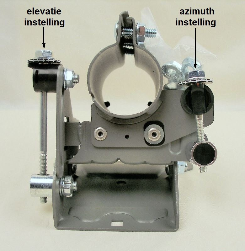

Sprietje Geplaatst: 13 juli Delen Geplaatst: 13 juli 2 uren geleden, Shedman zei: Wat ik trouwens wel vind is dat de beugel van een schotel best wel slecht is ontworpen voor iets wat behoorlijk nauwkeurig uitgericht moet worden. Je zou toch eigenlijk iets met stelschroeven verwachten!? Enfin van het najaar gaan we een nieuwe steun monteren en kijk ik of ik niet iets kan ontwerpen met stelschroeven.n Beste Sedman Van die prachtige schotelbevestigingen bestaan er wel maar die zie je hoofdzakelijk in Amerika en die passen alleen op de daar gebruikte schotels. Maar ik heb toch geschreven dat je een zelftapper in de bovenste klembeugel moet zetten als de schotel ongeveer goed staat. Mooier kun je de schotel niet sturen. Eerst alleen de bovenste klembeugel gebruiken. Door de linker klemmoer iets los te draaien en de rechter iets aan te draaien, stuur je de schotel haarfijn naar rechts en omgekeerd natuurlijk. Als de schotel in de juiste richting staat ga je de onderste klembeugel pas vastzetten. Werkt net zo mooi als die kleminrichting in de bijlage. Link naar reactie Delen op andere sites Meer opties om te delen...
Shedman Geplaatst: 13 juli Auteur Delen Geplaatst: 13 juli Ja sprietje ik had dat berichtje gelezen inderdaad en is ook een goede tip. Het punt is dat de huidige muursteun te dun is, de klembeugels kunnen niet strakker meer, ze komen tegen elkaar aan , dus ik kan helaas links of rechts niet strakker draaien. Als ik aan het afstellen ben flext de muursteun ook nog dus dat is haast geen doen. Ik sta er van te kijken dat als het waait ik toch nog beeld heb want de schotel beweegt dan. Bedankt voor de afbeelding trouwens! Dat is wat ik bedoelde. Link naar reactie Delen op andere sites Meer opties om te delen...
Sprietje Geplaatst: 13 juli Delen Geplaatst: 13 juli Hoe dunner de diameter, des te makkelijker dat je de schotel met enige kracht over de buis kunt verdraaien. Ik adviseer daarom om nooit een bevestigingsbuis kleiner dan 48mm te nemen. Voor grote schotels niet kleiner dan 60mm. Link naar reactie Delen op andere sites Meer opties om te delen...

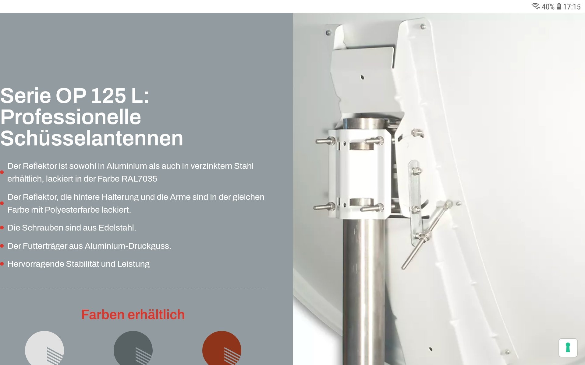

RicardoBelli Geplaatst: 13 juli Delen Geplaatst: 13 juli Gibertini heeft dat ook volgens mij de 120 ° schotel .voor het nauwkeurig afstellen Link naar reactie Delen op andere sites Meer opties om te delen...
RicardoBelli Geplaatst: 13 juli Delen Geplaatst: 13 juli Ik bedoel de 125 ° Link naar reactie Delen op andere sites Meer opties om te delen...
Sprietje Geplaatst: 13 juli Delen Geplaatst: 13 juli Ja, bij de OP-150-schotel ook. Alleen voor de elevatie. Voor de Azimut hebben ze de gaatjes voor de zelftappers er al in gemaakt. Link naar reactie Delen op andere sites Meer opties om te delen...
