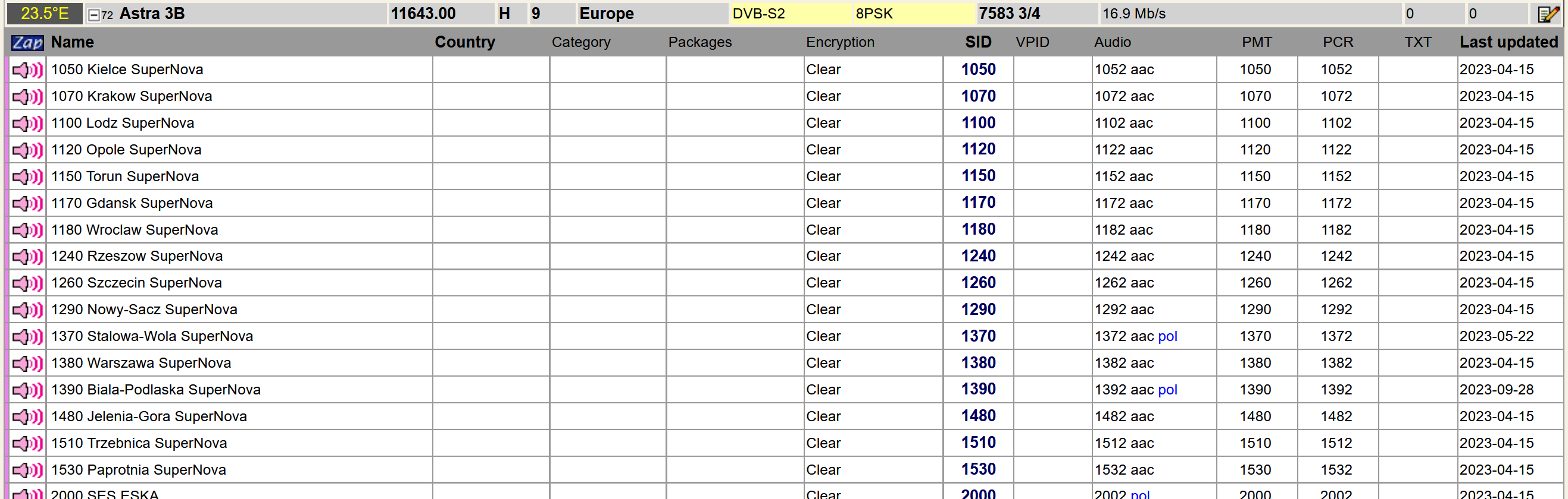

ae-sat Geplaatst: 4 uren geleden Delen Geplaatst: 4 uren geleden VID_20240702_201616.mp4 Goedendag, Ik heb een vu+ en een dreambox hd800se aan mijn schotel (75cm) zitten aan tripple lnb. Bij Npo1 heb ik op de vu+ constant freezers. Andere zenders gaan goed. Op dreambox geen last bij npo1. Beide hebben zelfde zenderlijst. Op de video (kan maar 10mb sturen) Zie je LOCK en dan weer niks en dat heb ik dus constant (sind de zender wijzigingen van 22 mei). Wie kan mij helpen. Link naar reactie Delen op andere sites Meer opties om te delen...
Mojo Geplaatst: 4 uren geleden Delen Geplaatst: 4 uren geleden Op de getoonde frequentie zit zeker geen NPO1 You know when you've been shagged. I like receivers who give me pleasure. Link naar reactie Delen op andere sites Meer opties om te delen...
Moderator ceesv Geplaatst: 4 uren geleden Moderator Delen Geplaatst: 4 uren geleden https://en.kingofsat.net/pos-23.5E.php Gaat niet bestaat niet! 65" 4-K OLED, Vu+ Duo 4K SE BT, Vu+ Solo 4K, Rebox-8500, Rebox-8000, Wavefrontier T-90, Satlook Digital NIT, Megasat HD5 Combo Gebruik je een advertentie blocker? Maak dan een uitzondering voor onze website. Zonder advertentie (inkomsten) kan deze site niet voortbestaan. Link naar reactie Delen op andere sites Meer opties om te delen...
Eduard07 Geplaatst: 4 uren geleden Delen Geplaatst: 4 uren geleden (aangepast) 50 minuten geleden, ae-sat zei: VID_20240702_201616.mp4 8.85 MB · 0 downloads Goedendag, Ik heb een vu+ en een dreambox hd800se aan mijn schotel (75cm) zitten aan tripple lnb. Bij Npo1 heb ik op de vu+ constant freezers. Andere zenders gaan goed. Op dreambox geen last bij npo1. Beide hebben zelfde zenderlijst. Op de video (kan maar 10mb sturen) Zie je LOCK en dan weer niks en dat heb ik dus constant (sind de zender wijzigingen van 22 mei). Wie kan mij helpen. Op die frequentie heeft npo1 ook nooit gezeten. De FEC van 7583 is nooit van toepassing geweest. NPO1 zit nu op: 3.5°E 1Astra 3B 12187.50 H 225 Europe DVB-S2 8PSK 29900 3/4 M7 Group, 65.1 Mb/s 3 3225 NPO 1 HD General Canal Digitaal TeleSat TV Vlaanderen Mediaguard 3 Nagravision 3 Viaccess 5.0 21029 519 99 ned 2729 519 40 2024-05-24 + Verder wil ik je adviseren geen kant-en-klare (snel gedateerde) zenderlijsten te gebruiken, maar gewoon de satelliet af te scannen. Alleen zo haal je de meest actuele zenderlijst binnen. (Geldt ook voor andere satellieten die je wilt binnenhalen) 3 uren geleden aangepast door Eduard07 1 Vu+ Duo2 + PLi 4.0 + Fuba DAA110 + Stab 120Vu+Solo2 + Fuba DAA 850 + multifeed met 2 twin Alps + 1 quattro Alps + 1 twin MTI + PLi 4.0 Link naar reactie Delen op andere sites Meer opties om te delen...
Moderator ceesv Geplaatst: 3 uren geleden Moderator Delen Geplaatst: 3 uren geleden Maar om terug te komen op het probleem, je schreef dat dit begonnen is na de verandering van de fec van 2/3 naar 3/4. Het heeft er dan alles van weg, det je signaal sterkte te krap is. Of een grotere schotel of de schotel beter uitrichten. 1 Gaat niet bestaat niet! 65" 4-K OLED, Vu+ Duo 4K SE BT, Vu+ Solo 4K, Rebox-8500, Rebox-8000, Wavefrontier T-90, Satlook Digital NIT, Megasat HD5 Combo Gebruik je een advertentie blocker? Maak dan een uitzondering voor onze website. Zonder advertentie (inkomsten) kan deze site niet voortbestaan. Link naar reactie Delen op andere sites Meer opties om te delen...
