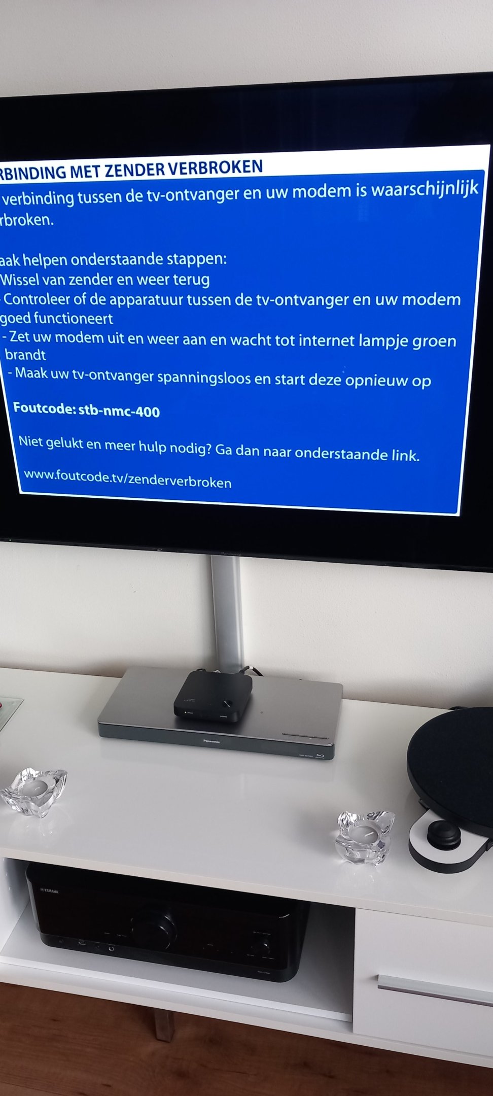

Hansw Geplaatst: 7 juli 2024 Auteur Geplaatst: 7 juli 2024 Op 5-7-2024 om 13:16, Hansw zei: Beste , ik heb het 4k pakket van KPN maar soms krijg ik storing als ik voor een 4k zender kies ( 691 tm 694 ) Nu is mijn Arris Vip 5202 op mijn Yamaha Rx -v6a aangesloten op HDMI 1 ( die ondersteund 4k ) Maar als ik in de gebruiksaanwijzing van de Yamaha kijk zie ik 3 keuzes voor de instelling van 4 K ( mode 1 , 2 of 3 ) Bij de modes staan: 8 bits , 10 bits en 12 bits opties Welke instelling moet ik nu kiezen voor de VIP 5202 Box Mvg Hans Vanavond weer een vastloper als ik naar een 4 k zender zap na opnieuw opstarten ontvang ik al overige zenders goed Ik kreeg een scherm met een foutmelding dat de verbinding tussen de ontvanger en modem is verbroken De foutmelding is :

Hansw Geplaatst: 8 juli 2024 Auteur Geplaatst: 8 juli 2024 Op 7-7-2024 om 19:22, tv-fan zei: Je foutmelding valt weg in je bericht. Aantal bits in je opties zou niks mogen uitmaken denk ik. Dat zou je TV ontvanger automatisch doorgeven. Ik denk dat belangrijker is of je Arris TV ontvanger wel bekabeld is aangesloten? Dan heb je de betere betrouwbaardere verbinding om je UHD kanalen te ontvangen? Al eens geprobeerd om de tv ontvanger rechtstreeks op je tv aan te sluiten om eventuele fouten van je AVR uit te sluiten? Trouwens wel de HDMI instellingen goed staan? Benamingen verschillen nog wel eens, maar o.á. HDMI optimaal is er eentje. Beste , dank voor de reactie Ik heb de Arris bekabeld verbonden met het Fritzmodem en mijn internet snelheid gecontroleerd die voldoet voor 4 k Ik voeg de foutmelding nog even bij . Alle andere zenders ontvang ik zonder probleem dus het lijkt mij vreemd dat de verbinding met het modem niet goed zou zijn volgens de foutmelding . Ik moet wel zeggen dat ik eigenlijk maar naar een 4 k zender wil kijken namelijk LOVE NATURE

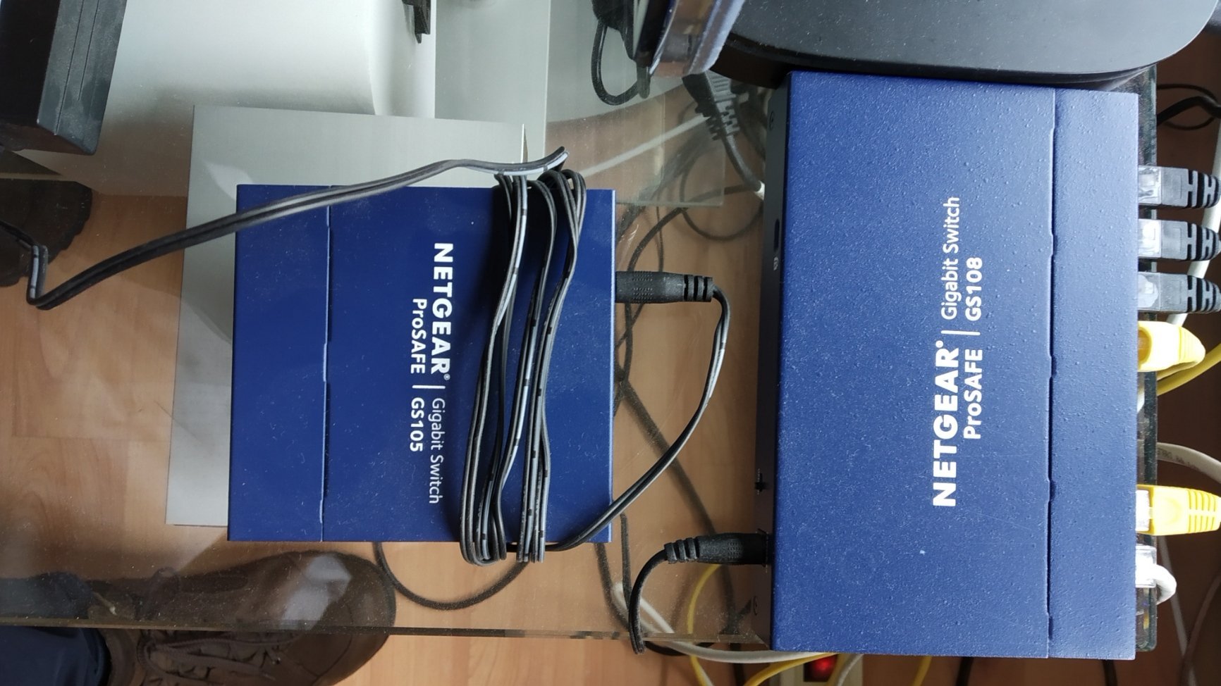

Tonskidutch Geplaatst: 10 juli 2024 Geplaatst: 10 juli 2024 (aangepast) Het kan een ethernet switch zijn die niet de juiste autosensing beheerst, maar ik had de Netgear GS105 aan de fritzbox van XS4ALL. (voor Arris+TV+Denon+Vu+ Ultimo oud) Het was dus toch echt de Arris die vervangen werd en toen liep alles weer als een zonnetje met LOVE Nature 4K in het pakket. p.s. de support desk telefonisch liet me eerst de Arris volledig resetten en opnieuw verbinden, hetgeen redelijk lang duurt maar het resultaat was dezelfde foutmelding. En toen zouden ze een nieuwe Arris sturen. 10 juli 2024 aangepast door Tonskidutch p.s. We Don't Care Habib Koitè, Eric Bibb
Codx Geplaatst: 10 juli 2024 Geplaatst: 10 juli 2024 Die Netgear is er in verschillende revisies, de nieuwere versies ondersteunen vlan's en dat soort dingen, als er dan een instelling verkeerd staat krijg je ook meteen problemen met het multicast verkeer. SCHOTEL: 1,2 Mtr 50E-55W / 60cm Astra 19/23 / Airspy R2 SDR 24-1800 Mhz RECEIVERS: Dreambox 920 UHD/DM8000/800SE / VU+ Ultimo 4K Sat & Kabel & T2 / Rpi2 ADS-B FlightFeeder IPTV: KPN Glas (AoN) 1 Gbit & IPTV KPN plus+ TV box / Android 4K IPTV box / Kodi & Plex / 100+ TB Storage
Tonskidutch Geplaatst: 10 juli 2024 Geplaatst: 10 juli 2024 (aangepast) Klopt maar deze deed het prima. welke HansW heeft is dan de vraag? 10 juli 2024 aangepast door Tonskidutch HansW We Don't Care Habib Koitè, Eric Bibb

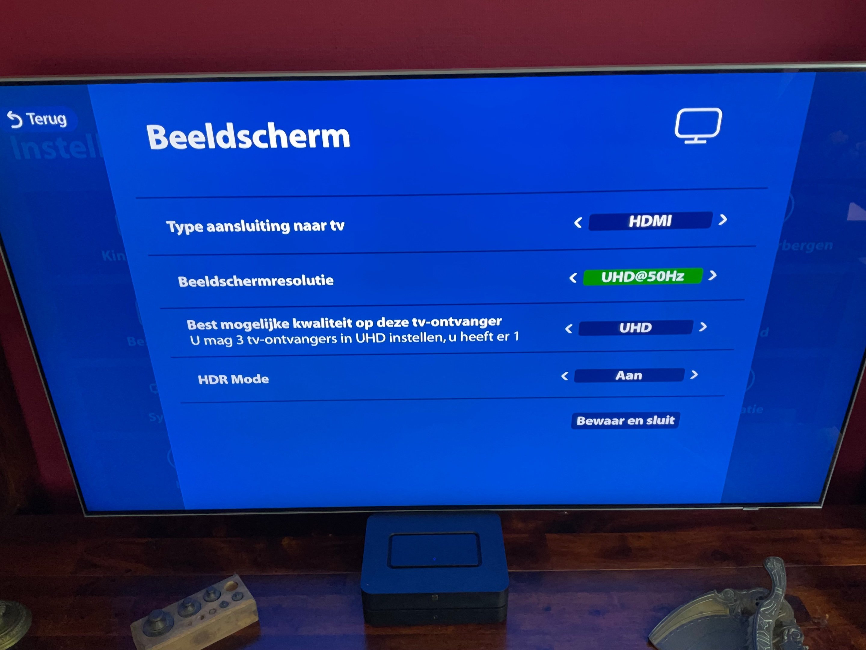

Jürgen Geplaatst: 18 juli 2024 Geplaatst: 18 juli 2024 Goedemorgen Hans, Ik kan de door jou op het KPN forum gelezen update 1.157.3 niet vinden. Voor zover ik weet is de software voor de VIP5202 dit jaar maar ook vorig jaar niet vervangen. Bina alle in dit jaar vervangen software heeft betrekking op de nieuwe KPN (Android) TV+ box. Ik begrijp dat jij de VIP5202 direct via HDMI op de TV had aangesloten en en toen kon jij bij de Instellingen - Beeld -Beeldschermresolutie in de VIP5202 met de rechter pijltjes toetsen geen keuze maken voor de optie UHD@50, correct? Ik weet de reden hiervoor niet maar ik weet ook niet wat voor type HDMI de meegeleverde KPN HDMI kabel is. Ik gebruik in elk geval een gecertificeerde HDMI 2.0b kabel en daarmee functioneert het uitstekend, zie bijgaande schermafbeelding. Met andere types HDMI kabels had ik ook wat problemen. Goedemorgen Hans, Ik kan de door jou op het KPN forum gelezen update 1.157.3 niet vinden. Voor zover ik weet is de software voor de VIP5202 dit jaar maar ook vorig jaar niet vervangen. Bina alle in dit jaar vervangen software heeft betrekking op de nieuwe KPN (Android) TV+ box. Ik begrijp dat jij de VIP5202 direct via HDMI op de TV had aangesloten en en toen kon jij bij de Instellingen - Beeld -Beeldschermresolutie in de VIP5202 met de rechter pijltjes toetsen geen keuze maken voor de optie UHD@50, correct? Ik weet de reden hiervoor niet maar ik weet ook niet wat voor type HDMI de meegeleverde KPN HDMI kabel is. Ik gebruik in elk geval een gecertificeerde HDMI 2.0b kabel en daarmee functioneert het uitstekend, zie bijgaande schermafbeelding. Met andere types HDMI kabels had ik ook wat problemen. 1 MacBook Air M2 2022 - iPad Air 2021 - Iphone XR - Apple TV 4 2021
