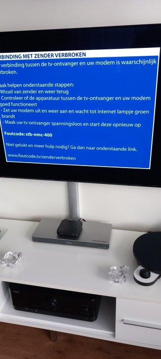

Hansw Geplaatst: 18 juli 2024 Auteur Geplaatst: 18 juli 2024 Beste Jurgen, Ik had er overheen gekeken bij mij staar automatisch ,ik heb het aangepast naar UHD 50 Maar volgens mij maakt dit niets uit Of zie ik dit verkeerd
Jürgen Geplaatst: 18 juli 2024 Geplaatst: 18 juli 2024 Wat maakt niet uit? MacBook Air M2 2022 - iPad Air 2021 - Iphone XR - Apple TV 4 2021
Hansw Geplaatst: 18 juli 2024 Auteur Geplaatst: 18 juli 2024 1 uur geleden, Hansw zei: Beste Jurgen, Ik had er overheen gekeken bij mij staar automatisch ,ik heb het aangepast naar UHD 50 Maar volgens mij maakt dit niets uit Of zie ik dit verkeerd Nog even een aanvulling Hij gaf al vanaf het begin het aantal pixels weer 3840 x 2160 dat is toch UHD
Jürgen Geplaatst: 18 juli 2024 Geplaatst: 18 juli 2024 Dat klopt maar UHD is ook 4K en dus 3840 x 2160 maar wie is ‘Hij’, de TV of de VIP5202? De EK wedstrijden zijn in UHD uitgezonden en die werden op mijn VIP5202 perfect via KPN weergegeven maar ja, helaas kun je dit nu niet meer testen. Eerlijk gezegd begrijp ik het probleem nog niet helemaal, je oorspronkelijke vraag ging over hoe je jouw AV-versterker moest instellen. Is dit nog steeds dezelfde vraag of…? MacBook Air M2 2022 - iPad Air 2021 - Iphone XR - Apple TV 4 2021
Old Satterhand Geplaatst: 18 juli 2024 Geplaatst: 18 juli 2024 Op 5-7-2024 om 13:16, Hansw zei: ....Maar als ik in de gebruiksaanwijzing van de Yamaha kijk zie ik 3 keuzes voor de instelling van 4 K ( mode 1 , 2 of 3 ) Bij de modes staan: 8 bits , 10 bits en 12 bits opties Welke instelling moet ik nu kiezen voor de VIP 5202 Box Een ongebruikelijke keuze voor het 4k UHD formaat! Maar het antwoord luidt: 10 bits. 8 bits is voor oude SD/HD bronnen en 12 bits zal voor Blu-ray bedoeld zijn. Daarom kun je die voor elke HDMI ingang apart instellen. Maar.... het is geen wet van Meden en Perzen, er zijn talloze voorbeelden te vinden waarbij je toch een andere keuze moet maken. Het heeft te maken met de complexiteit van de EDID, het blokje code dat de mogelijkheden van het display en van de AVR toont. Er wordt steeds meer in vooral het 2e deel, de E-EDID gepropt, maar de opslag ruimte blijft beperkt tot 128 bytes. En je raadt het al: voor elk 4K formaat is er een andere EDID. Overigens moet ook het 4K formaat op de TV juist ingesteld worden! Verhoogd, Enhanced, Ultra, zijn maar een paar begrippen die worden gehanteerd, elke fabrikant geeft er een eigen naam aan.😒
Hansw Geplaatst: 18 juli 2024 Auteur Geplaatst: 18 juli 2024 1 uur terug, Jürgen zei: Dat klopt maar UHD is ook 4K en dus 3840 x 2160 maar wie is ‘Hij’, de TV of de VIP5202? De EK wedstrijden zijn in UHD uitgezonden en die werden op mijn VIP5202 perfect via KPN weergegeven maar ja, helaas kun je dit nu niet meer testen. Eerlijk gezegd begrijp ik het probleem nog niet helemaal, je oorspronkelijke vraag ging over hoe je jouw AV-versterker moest instellen. Is dit nog steeds dezelfde vraag of…? Dat is juist het rare die tijdelijke 4k voor het voetbal op de Nederlandse zenders ontving ik ook in prachtig beeld zonder storing of vastlopers Omdat ik dacht dat er een instelling voor 4k niet juist was ingesteld op de receiver. Je moet kiezen tussen een aantal bits,die instelling was mij niet duidelijk. Vandaar mijn vraag Maar achteraf gezien was dit niet de oorzaak ,je moet de Arris rechtstreeks op de tv aansluiten volgens de kenners.
Jürgen Geplaatst: 18 juli 2024 Geplaatst: 18 juli 2024 Ik weet het niet of de Yamaha AV daadwerkelijk de veroorzaker van het probleem is. Uiteraard kun je dit prima testen. Als je de VIP5202 direct op de TV aansluit en de 4K zender Love Nature geeft geen problemen dan zou de Yamaha de oorzaak kunnen zijn. Maar ja, er kunnen ook nog andere drempels tussen zitten en dan moet jij je afvragen of het verder zoeken naar de oorzaak wel de moeite waard is om te willen kijken naar één exotische 4K zender. MacBook Air M2 2022 - iPad Air 2021 - Iphone XR - Apple TV 4 2021

Hansw Geplaatst: 20 juli 2024 Auteur Geplaatst: 20 juli 2024 Op 18-7-2024 om 12:33, Jürgen zei: Wat maakt niet uit? Of de beeldresolutie instelling op automatisch staat ( zoals bij mij ) of UHD@ 50 Bij de instelling automatisch zou hij ook voor UHD@50 moeten kiezen als hij dit signaal traceert
Jürgen Geplaatst: 20 juli 2024 Geplaatst: 20 juli 2024 Dat is in de regel de bedoeling van een ‘automatische’ instelling. Maar ja, achter deze instelling staat een code en je weet nooit of die dan ook automatisch wordt omgezet. Gewoon beide opties testen. MacBook Air M2 2022 - iPad Air 2021 - Iphone XR - Apple TV 4 2021
Hansw Geplaatst: 21 juli 2024 Auteur Geplaatst: 21 juli 2024 In de handleiding van Kpn staat een QR code als je die activeert kom je op een instructie hoe je de 4 k Arris kunt aansluiten op een versterker / av receiver De aansluiting is exact zo als ik hem aangesloten heb . Dus volgens KPN zou het ook zo moeten werken . Toch een beetje vreemd Mvg Hans
