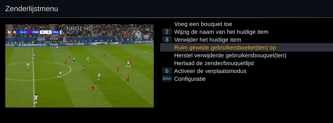

pieter532 Geplaatst: 5 juli 2024 Geplaatst: 5 juli 2024 Ik wilde enkele weken geleden een software update doen en heb toen een "Update channel list only" gedaan. En daarna had ik een bouquet "Canal Digitaal" erbij. En deze probeer ik te verwijderen. Na het verwijderen doe ik ook nog een "Purge deleted user bouquets". Echter deze bouquet komt na een standby en/of herstart terug. Komt dit soms door een startup-scriptje ofzo? Wil iemand mij helpen om deze hardnekkige user bouquet te verwijderen? [VU+ Uno 4k SE 9.0] [VU+ ZERO 4k OpenPli 9.0] [ET7000 OpenPli 8.x] [Cahors BiG BiSAT - 1.9E, 9E, 13E, 19.2E, 23.5E, 28.2E & 5W] [Diseqc switch - 2x Edison 10/1] [Diseqc switch - 1x Maximum 4/1] [1.9E & 9E - 2x LNB Alps Twin] [13E, 23.5E & 28.2E - 3x LNB Evo Quad] [19.2E - LNB Alps Quad] [5W - LNB Inverto Black Ultra Twin]

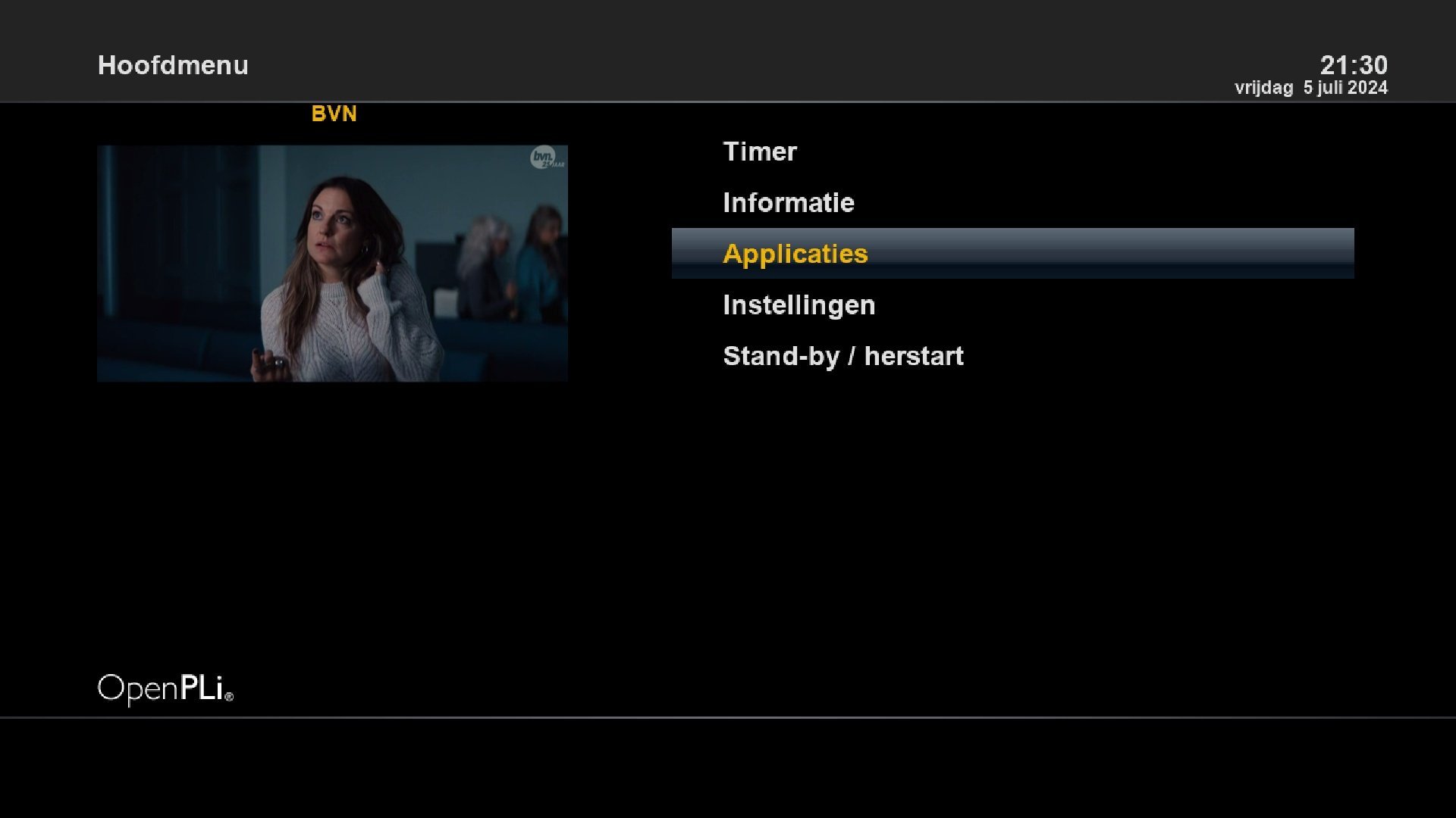

mebo870 Geplaatst: 5 juli 2024 Geplaatst: 5 juli 2024 Je moet dat bouquet verwijderen via menu, applicaties, verwijderen en settings, daarin zal normaal het bouquet "Canal Digitaal" staan. The key to happiness. Stay away from idiots
pieter532 Geplaatst: 5 juli 2024 Auteur Geplaatst: 5 juli 2024 Hoi, bedankt voor je reactie. Ik begrijp je alleen niet. Als ik op het knopje Menu druk dan zie ik geen menu-optie Applicatie. [VU+ Uno 4k SE 9.0] [VU+ ZERO 4k OpenPli 9.0] [ET7000 OpenPli 8.x] [Cahors BiG BiSAT - 1.9E, 9E, 13E, 19.2E, 23.5E, 28.2E & 5W] [Diseqc switch - 2x Edison 10/1] [Diseqc switch - 1x Maximum 4/1] [1.9E & 9E - 2x LNB Alps Twin] [13E, 23.5E & 28.2E - 3x LNB Evo Quad] [19.2E - LNB Alps Quad] [5W - LNB Inverto Black Ultra Twin]

mebo870 Geplaatst: 5 juli 2024 Geplaatst: 5 juli 2024 2 uren geleden, pieter532 zei: Hoi, bedankt voor je reactie. Ik begrijp je alleen niet. Als ik op het knopje Menu druk dan zie ik geen menu-optie Applicatie. Kom me nu niet vertellen dat je die applicaties niet kan oproepen The key to happiness. Stay away from idiots
Mojo Geplaatst: 5 juli 2024 Geplaatst: 5 juli 2024 (aangepast) Zodra je het boeket verwijderd hebt in de boeket lijst op menu drukken en kies ruim gewiste gebruikersboeketten. 5 juli 2024 aangepast door Mojo You know when you've been shagged. I like receivers who give me pleasure.
pieter532 Geplaatst: 5 juli 2024 Auteur Geplaatst: 5 juli 2024 1 minuut geleden, Mojo zei: Zodra je het boeket verwijderd hebt in de boeket lijst op menu drukken en kies ruim gewiste gebruikersboeketten. Heb ik gedaan. En dat werkte niet. [VU+ Uno 4k SE 9.0] [VU+ ZERO 4k OpenPli 9.0] [ET7000 OpenPli 8.x] [Cahors BiG BiSAT - 1.9E, 9E, 13E, 19.2E, 23.5E, 28.2E & 5W] [Diseqc switch - 2x Edison 10/1] [Diseqc switch - 1x Maximum 4/1] [1.9E & 9E - 2x LNB Alps Twin] [13E, 23.5E & 28.2E - 3x LNB Evo Quad] [19.2E - LNB Alps Quad] [5W - LNB Inverto Black Ultra Twin]
pieter532 Geplaatst: 5 juli 2024 Auteur Geplaatst: 5 juli 2024 6 minuten geleden, mebo870 zei: Kom me nu niet vertellen dat je die applicaties niet kan oproepen Ik zie het al .... bij mij heet dat menu "Plugins". Helder. Verwijderen En dan druk ik op de rode knop (remove plugins). En dan vind ik "settings" niet. Wat ik wel zie is: extensions, skins, softcams en systemplugins. @mebo870 heb je nog een laatste tip? [VU+ Uno 4k SE 9.0] [VU+ ZERO 4k OpenPli 9.0] [ET7000 OpenPli 8.x] [Cahors BiG BiSAT - 1.9E, 9E, 13E, 19.2E, 23.5E, 28.2E & 5W] [Diseqc switch - 2x Edison 10/1] [Diseqc switch - 1x Maximum 4/1] [1.9E & 9E - 2x LNB Alps Twin] [13E, 23.5E & 28.2E - 3x LNB Evo Quad] [19.2E - LNB Alps Quad] [5W - LNB Inverto Black Ultra Twin]
Alex1970 Geplaatst: 5 juli 2024 Geplaatst: 5 juli 2024 3 uren geleden, pieter532 zei: Hoi, bedankt voor je reactie. Ik begrijp je alleen niet. Als ik op het knopje Menu druk dan zie ik geen menu-optie Applicatie. In het Nederlands heet dat Plugins. Dreambox DM920: 2x Triple tuner (2x DVB-S2X multistream + DVB-C/T2) OpenPLi 9 Xtrend ET10000: 1x DVB-S2, 2x DVB-C/T2, IPTV OpenPLi 9 VU+ Duo / Dreambox DM800 / TBS 5925 Channel Master 180cm offset: 39.0°E-37.6°W, Channel Master 120cm offset: 23.5°E-8°W SAB 97 schotel 45.1°E-60°E, 80cm vast: 28.2°E/23.5°E/19.2°E/13°E | DVB-T/DAB: VHFIII/UHF combi-antenne op zolder.
Mojo Geplaatst: 5 juli 2024 Geplaatst: 5 juli 2024 (aangepast) 7 minuten geleden, pieter532 zei: Heb ik gedaan. En dat werkte niet. Probeer ook de combinatie met Herlaad zenderlijst eens. Het is inderdaad een rot instelling in OpenPLI. Ik heb dit er bij mij wel uit gekregen. Wellicht dat je de automatische backup ook moet uitschakelen 5 juli 2024 aangepast door Mojo You know when you've been shagged. I like receivers who give me pleasure.
Mojo Geplaatst: 5 juli 2024 Geplaatst: 5 juli 2024 3 minuten geleden, Alex1970 zei: In het Nederlands heet dat Plugins. Nou dat is geen Nederlands hoor🧐 You know when you've been shagged. I like receivers who give me pleasure.
pieter532 Geplaatst: 5 juli 2024 Auteur Geplaatst: 5 juli 2024 4 minuten geleden, Mojo zei: Probeer ook de combinatie met Herlaad zenderlijst eens. Het is inderdaad een rotinstelling in OpenPLI. Had ik ook al een keer gedaan. Zojuist nog een keer gedaan. Daarna receiver op standby en na 2 minuten aangezet. En daar is ie weer ... bouquet "Canal Digitaal".😩 [VU+ Uno 4k SE 9.0] [VU+ ZERO 4k OpenPli 9.0] [ET7000 OpenPli 8.x] [Cahors BiG BiSAT - 1.9E, 9E, 13E, 19.2E, 23.5E, 28.2E & 5W] [Diseqc switch - 2x Edison 10/1] [Diseqc switch - 1x Maximum 4/1] [1.9E & 9E - 2x LNB Alps Twin] [13E, 23.5E & 28.2E - 3x LNB Evo Quad] [19.2E - LNB Alps Quad] [5W - LNB Inverto Black Ultra Twin]
Alex1970 Geplaatst: 5 juli 2024 Geplaatst: 5 juli 2024 3 minuten geleden, Mojo zei: Nou dat is geen Nederlands hoor🧐 Ja duh, ik maak de teksten niet, dan moet je bij het PLi team zijn. Ik bedoel als je de taal op Nederlands hebt staan. 2 Dreambox DM920: 2x Triple tuner (2x DVB-S2X multistream + DVB-C/T2) OpenPLi 9 Xtrend ET10000: 1x DVB-S2, 2x DVB-C/T2, IPTV OpenPLi 9 VU+ Duo / Dreambox DM800 / TBS 5925 Channel Master 180cm offset: 39.0°E-37.6°W, Channel Master 120cm offset: 23.5°E-8°W SAB 97 schotel 45.1°E-60°E, 80cm vast: 28.2°E/23.5°E/19.2°E/13°E | DVB-T/DAB: VHFIII/UHF combi-antenne op zolder.
