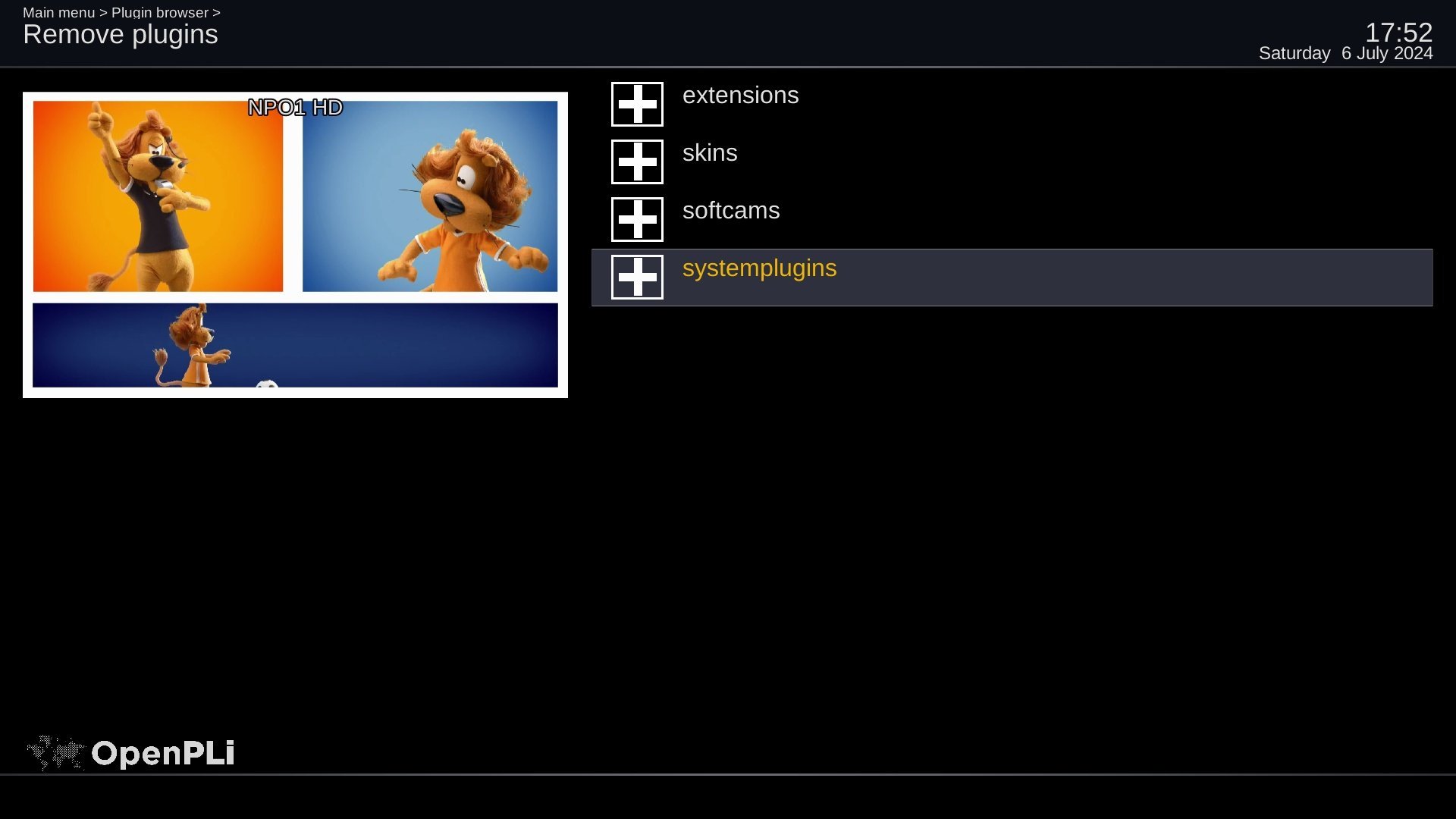

pieter532 Geplaatst: 6 juli 2024 Auteur Geplaatst: 6 juli 2024 @mebo870 wat zie jij na het drukken op de rode knop (verwijderen plugins/applicaties)? Heb je misschien een screenshot? [VU+ Uno 4k SE 9.0] [VU+ ZERO 4k OpenPli 9.0] [ET7000 OpenPli 8.x] [Cahors BiG BiSAT - 1.9E, 9E, 13E, 19.2E, 23.5E, 28.2E & 5W] [Diseqc switch - 2x Edison 10/1] [Diseqc switch - 1x Maximum 4/1] [1.9E & 9E - 2x LNB Alps Twin] [13E, 23.5E & 28.2E - 3x LNB Evo Quad] [19.2E - LNB Alps Quad] [5W - LNB Inverto Black Ultra Twin]

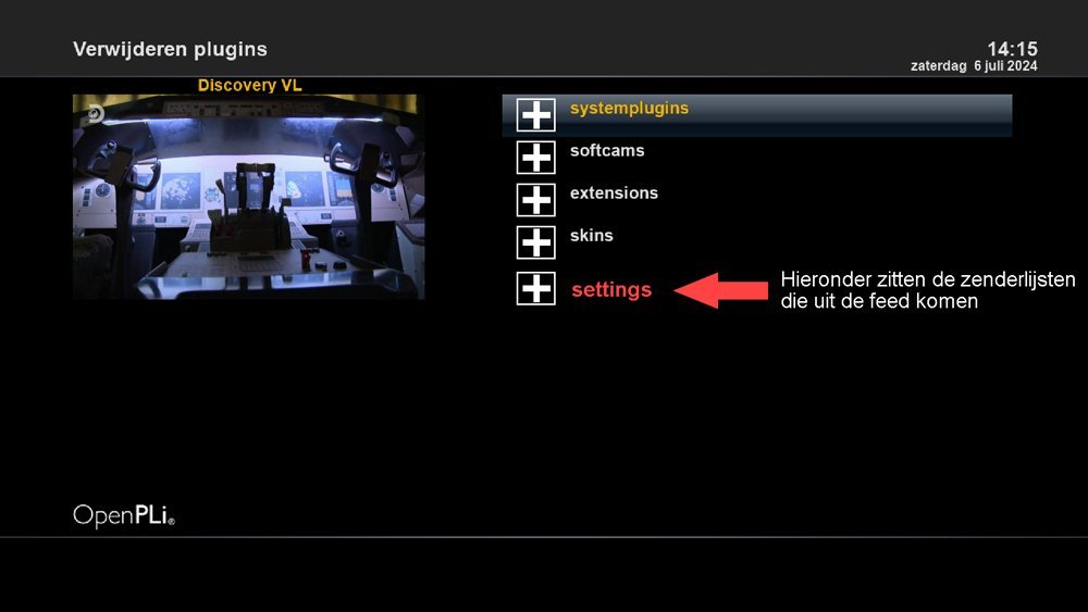

mebo870 Geplaatst: 6 juli 2024 Geplaatst: 6 juli 2024 Even wat uitleg, ik heb de indruk dat je niet mee bent. Als je iets uit de feed wil downloaden onder applicaties, doe je dat met de groene knop, dan krijg je een hele lange lijst te zien met van alles, bijvoorbeeld plug ins, zenderlijst, picons of eender wat. Eens daaruit iets is gedownload en geïnstalleerd, verdwijnt dat uit de lijst, omdat het dan op de ontvanger is geïnstalleerd. Ook bij het flashen kan men een zenderlijst downloaden, dat komt ook uit de feed. Om nu iets te verwijderen onder applicaties, zoals uw zenderlijst, doe je dat nu met de rode knop, dan krijg je een lijst te zien, met alles wat er is geïnstalleerd uit de feed. Daarin maak je dan uw keuze (zenderlijst) wat je wil verwijderen en op OK klikken. Maar … onthoud dat een Enigma 2 ontvanger een zenderboeket wil zien, je moet nog een zenderboeket op je ontvanger staan hebben, alvorens die ene lijst eraf te gooien. Ik heb geen zenderlijst uit de feed, daarom maar een voorbeeldje gemaakt wat je kan verwachten. The key to happiness. Stay away from idiots
pieter532 Geplaatst: 6 juli 2024 Auteur Geplaatst: 6 juli 2024 Ik begin het steeds beter te begrijpen mijn misverstanden. Ik heb geen "settings" menu optie (wel Loekie ;0). En ik heb de bouquet ook niet via deze manier uit de "feed" gehaald. Ik wel eens (per ongeluk) via het menu "software update" een bouquet lijst binnengehaald. [VU+ Uno 4k SE 9.0] [VU+ ZERO 4k OpenPli 9.0] [ET7000 OpenPli 8.x] [Cahors BiG BiSAT - 1.9E, 9E, 13E, 19.2E, 23.5E, 28.2E & 5W] [Diseqc switch - 2x Edison 10/1] [Diseqc switch - 1x Maximum 4/1] [1.9E & 9E - 2x LNB Alps Twin] [13E, 23.5E & 28.2E - 3x LNB Evo Quad] [19.2E - LNB Alps Quad] [5W - LNB Inverto Black Ultra Twin]

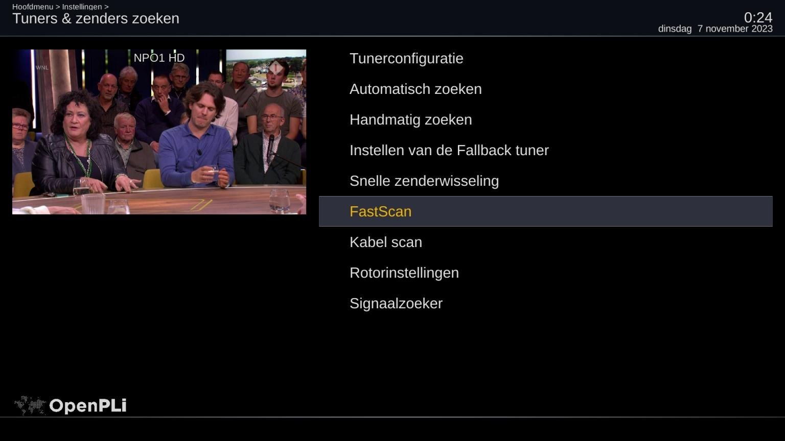

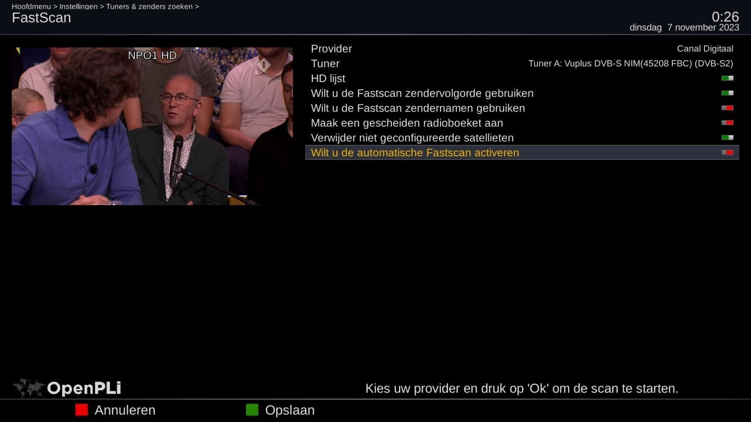

Oplossing mebo870 Geplaatst: 7 juli 2024 Oplossing Geplaatst: 7 juli 2024 Ik denk dat ik uw probleem betreffende het weerkeren van het Canaldigitaal bouquet heb gevonden. Hier word een identiek probleem besproken onder open pil 8.3 https://forums.openpli.org/topic/96302-fast-scan-open-pli-83/ Dat zou geactiveerd worden onder 'Fastscan' bij tuner instellingen. Daarin kan je 'Automatische fastcan' aan of uitzetten. The key to happiness. Stay away from idiots
pieter532 Geplaatst: 8 juli 2024 Auteur Geplaatst: 8 juli 2024 (aangepast) Ik had de hoop dat deze instelling mijn probleem zou oplossen, helaas. Instelling gemaakt; bouquet kwam terug. Instelling geverifieerd en een reboot uitgevoerd; bouquet kwam terug. 8 juli 2024 aangepast door pieter532 [VU+ Uno 4k SE 9.0] [VU+ ZERO 4k OpenPli 9.0] [ET7000 OpenPli 8.x] [Cahors BiG BiSAT - 1.9E, 9E, 13E, 19.2E, 23.5E, 28.2E & 5W] [Diseqc switch - 2x Edison 10/1] [Diseqc switch - 1x Maximum 4/1] [1.9E & 9E - 2x LNB Alps Twin] [13E, 23.5E & 28.2E - 3x LNB Evo Quad] [19.2E - LNB Alps Quad] [5W - LNB Inverto Black Ultra Twin]

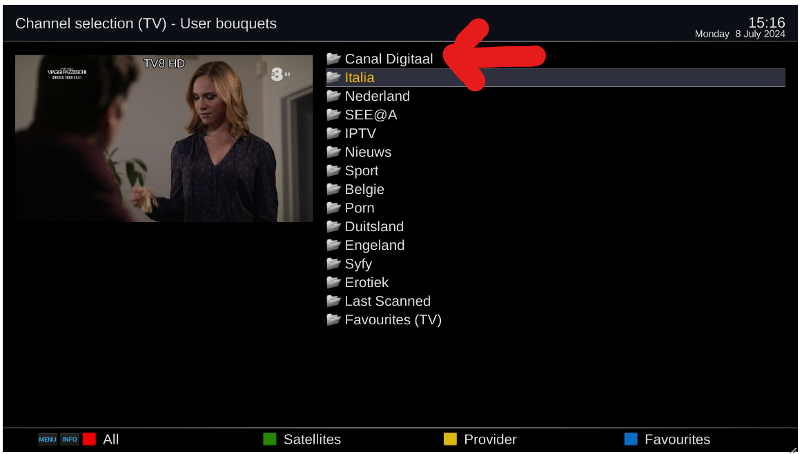

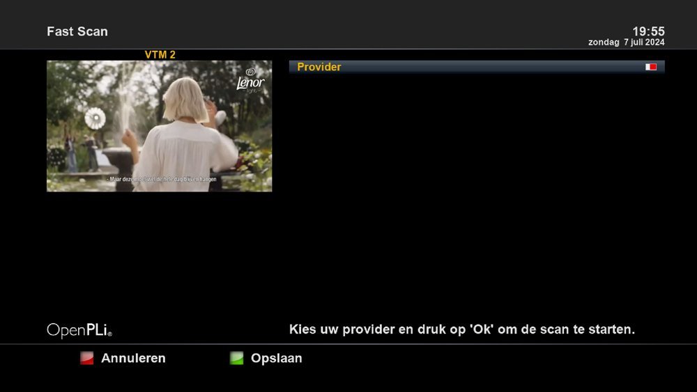

mebo870 Geplaatst: 8 juli 2024 Geplaatst: 8 juli 2024 (aangepast) Had je achter provider het vakje op rood gezet en opgeslagen? Kan je van de Favorieten van je zenderlijst niet eens een screenshot maken, zodat we kunnen zien hoe dat op je ontvanger word getoond. 8 juli 2024 aangepast door mebo870 The key to happiness. Stay away from idiots
pieter532 Geplaatst: 8 juli 2024 Auteur Geplaatst: 8 juli 2024 Hierbij een screenshot van de kanalenlijst. En nog een reactie op voorgaande berichtje. Ik had niet bij Provider het schuifje op rood gezet maar bij een instelling daaronder "Enable auto fastscan". Ik neem jouw instelling over. En dan weer even aankijken. [VU+ Uno 4k SE 9.0] [VU+ ZERO 4k OpenPli 9.0] [ET7000 OpenPli 8.x] [Cahors BiG BiSAT - 1.9E, 9E, 13E, 19.2E, 23.5E, 28.2E & 5W] [Diseqc switch - 2x Edison 10/1] [Diseqc switch - 1x Maximum 4/1] [1.9E & 9E - 2x LNB Alps Twin] [13E, 23.5E & 28.2E - 3x LNB Evo Quad] [19.2E - LNB Alps Quad] [5W - LNB Inverto Black Ultra Twin]
pieter532 Geplaatst: 12 juli 2024 Auteur Geplaatst: 12 juli 2024 Heb even een paar dagen (duurtest) aangekeken of de oplossing werkt. En ja hoor, geen het bouquet "Canal Digitiaal" blijft weg!!! @mebo870 bedankt voor je oplossing. Ik ben erg erg blij mee en geen last meer van een ongewenst bouquet. [VU+ Uno 4k SE 9.0] [VU+ ZERO 4k OpenPli 9.0] [ET7000 OpenPli 8.x] [Cahors BiG BiSAT - 1.9E, 9E, 13E, 19.2E, 23.5E, 28.2E & 5W] [Diseqc switch - 2x Edison 10/1] [Diseqc switch - 1x Maximum 4/1] [1.9E & 9E - 2x LNB Alps Twin] [13E, 23.5E & 28.2E - 3x LNB Evo Quad] [19.2E - LNB Alps Quad] [5W - LNB Inverto Black Ultra Twin]
