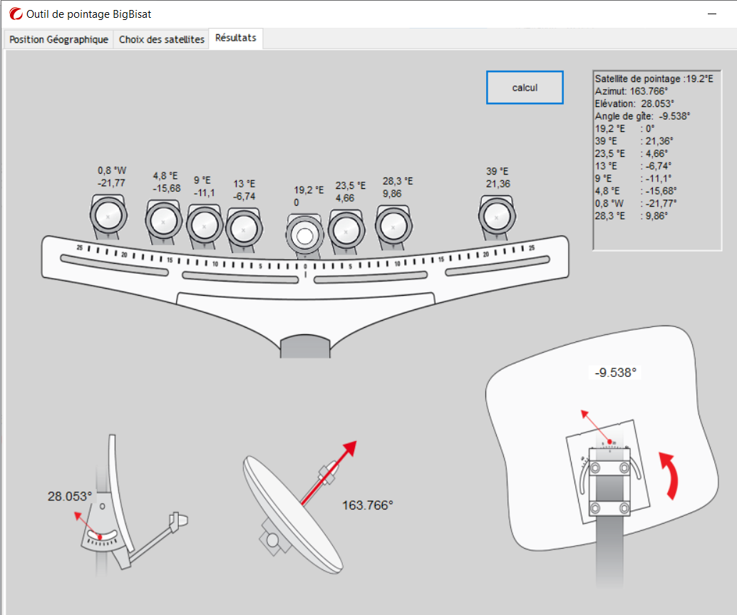

Sprietje Geplaatst: 14 juli 2024 Geplaatst: 14 juli 2024 Dit is de berekening voor de Cahors BigBisat. Zoals je ziet staat de Astra 19,2 heel mooi in het midden wat een evenredige verdeling over de rail geeft.
Cooter2 Geplaatst: 14 juli 2024 Auteur Geplaatst: 14 juli 2024 Dank voor jou berekening. Nu kan ik het even vergelijking met de resultaten van satlex. Die zegt in dat geval: 39E: 20.1 28.2E: 9.4 23.5E: 4.6 19.2E: 0 13E: -6.2 9E: -10.4 4.8E: -14.8 0.8E: -20.7 Dus vooral aan de buitenkanten van de schotel neemt de afwijking van satlex wat toe. Voor mij is dit goed genoeg voor een basisinstelling die ik daarna kan finetunen. Dit vooral omdat ik Sprietje niet wil lastigvallen als ik mijn schotel opstelling regelmatig verander om betere resultaten te vinden. Dat even terzijde. Ik ben het met je eens dat jou berekening een mooie evenredige verdeling geeft. Toch werkt dit in de praktijk voor mij minder goed. Voor mij zijn astra3 en 2 het belangrijkste. Hoe verklaar je dat de ontvangst op astra3 en 2 zwakker is met zelfs astra3 in het midden. Dit ten opzichte van mijn huidige opstelling met hotbird in het midden. Mijn vermoeden is dat dit door de bijbehorende schotel skew komt. De skew die ik nu heb (ca 5 graden) komt beter overeen met de astra3 skew op mijn positie.

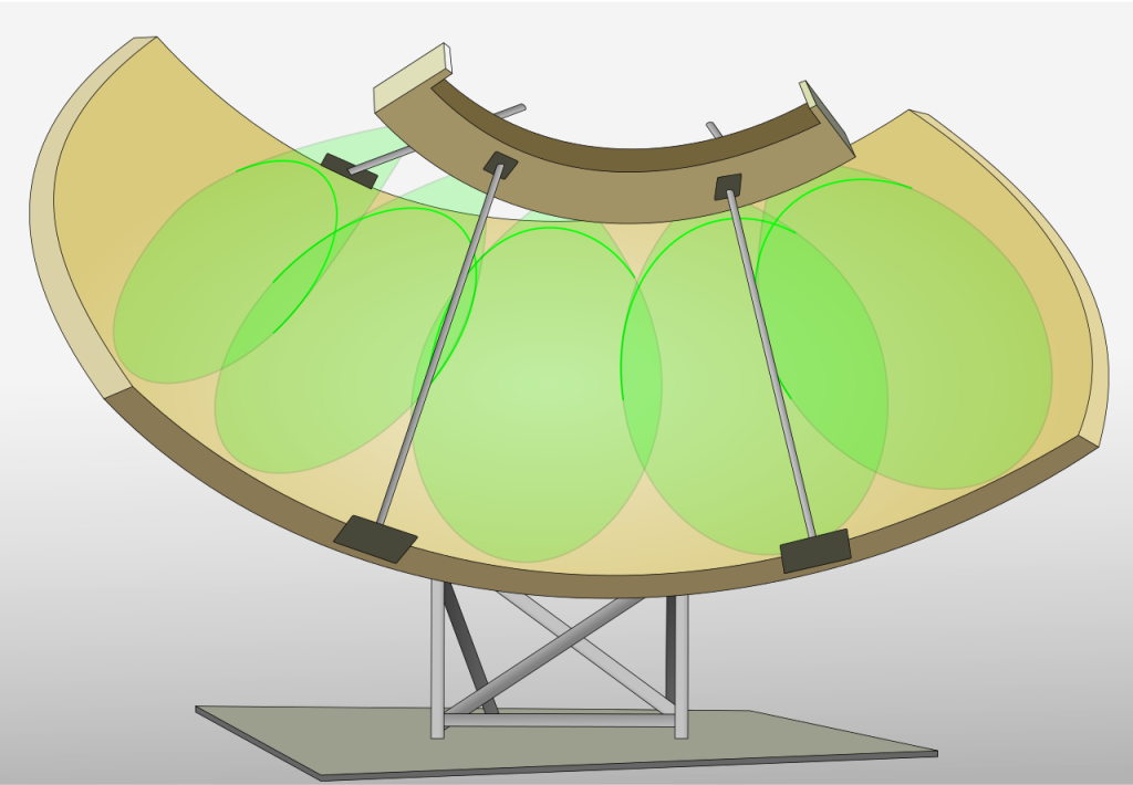

Sprietje Geplaatst: 14 juli 2024 Geplaatst: 14 juli 2024 Beste Cooter2 Ik had het je al aangegeven dat Satlex niet precies dezelfde berekening had als de BigBisat en een verschil van 20,1 voor Satlex en 21,36 voor de BigBisat is erg veel voor o.a. de 39e. Met die afwijking van 1,26 strepen (is meer dan 14mm) zit je er helemaal naast. De BigBisat lijkt veel op een Torus-antenne, zie afbeelding. Elke lnb gebruikt maar een stukje van het oppervlak van de schotel. De lnb die rechts zit gebruikt alleen een stukje rechts op de schotel, de lnb die links zit gebruikt alleen een stukje links op de schotel. Geen enkele lnb gebruikt dus het totale oppervlak van de schotel maar ze krijgen wel allemaal precies even veel versterking. Het maakt daarom ook niet uit of een lnb precies in het midden staat of aan de zijkant. Ze krijgen allemaal even veel versterking. Ik raad je aan niet te gaan experimenteren naar eigen inzicht maar gewoon de gegevens van de calculator aan te houden.

Sprietje Geplaatst: 14 juli 2024 Geplaatst: 14 juli 2024 De calculator werkt prima en je hoeft er niets op fijn te tunen. Belangrijk is het uitrichten op de eerste (midden) satelliet. Als die niet helemaal goed staat, ontvang je andere satellieten ook niet goed. Kijk als de lnb er iets naast staat, kun je hem inderdaad iets naar links of naar rechts schuiven maar wat als de elevatie niet helemaal klopt? De schotel-elevatie bijstellen zodat alle satellieten veranderen? De skew van de schotel iets bijstellen zodat de lnb's aan de andere kant van de rail op de verkeerde hoogte komen te staan?
