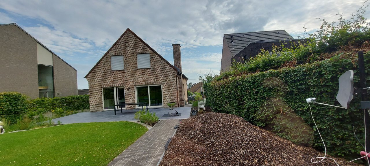

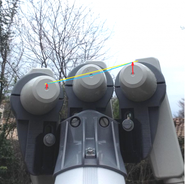

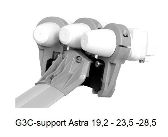

Affli Geplaatst: zaterdag om 17:03 Delen Geplaatst: zaterdag om 17:03 goede middag, even de gegevens van mijn opstelling. IK maak gebruik van de G3C van Cahors Locatie is Affligem in België - volgens wat ik heb opgezocht: 50.89 en 4.09 Welke instellen zijn voor mij de beste? ik heb nog een aantal vragen: - hoe 'diep' in de houder plaats ik de lnb's (relook twin)? - hoe zet je de skew goed? We spreken daar over een zeer kleine hoek. - hoe bepaal je de 'hoogte van de LNB's'? Ik vind dergelijke afbeelding bij een aantal gelijkaardige vragen (zie foto onder). Ik heb begrepen dat je start met de 23.5 1mm hoger te zetten en dan aan de hand van een 'gradenhoek' of een sjabloon de andere LNB's gaat uitlijnen en daarna de middelste LNB terug 1 mm laat zakken. Wie kan mij even uit de nood helpen? Alvast bedankt!!!!!! Link naar reactie Delen op andere sites Meer opties om te delen...

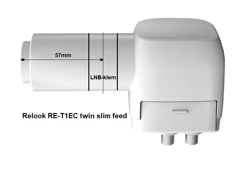

Sprietje Geplaatst: zondag om 00:00 Delen Geplaatst: zondag om 00:00 (aangepast) Beste Affli De G3C-houder is voor de ontvangst van de Astra 19,2 - 23,5 - 28,2. Met de coördinaten die je op geeft (Affligem) moeten de 3 lnb's onder een hoek staan van 15 graden. De middelste lnb (23,5e) moet hierbij (in laatste instantie) op de nul-stand staan. De elevatie van de schotel moet je op 28,9 graden instellen om de Astra 23,5 te vinden. De skew van de lnb's moeten als volgt staan: Astra 19,2 op -5° Astra 23,5 op -8° Astra 28,3 op -11° Zet de lnb's als basisinstelling zo in dat de voorzijde 57mm voor het midden van de lnb-klem staat. De Astra 23,5 staat zondag 14 juli om 12:56:30 uur precies in de richting van de zon. Span een touwtje of schilderstape van precies midden boven op de schotel tot midden over de middelste lnb. Op het bewuste tijdstip moet je de schotel zo draaien dat de schaduw precies midden over de schotelarm loopt. Nu ontvang je de Astra 23,5 en de overige satellieten. Is dit nog niet het geval verander dan eerst de schotel-elevatie iets totdat je wel signaal hebt. Stel nu de draairichting en elevatie optimaal in op maximale signaalkwaliteit. zondag om 11:14 aangepast door Sprietje Link naar reactie Delen op andere sites Meer opties om te delen...

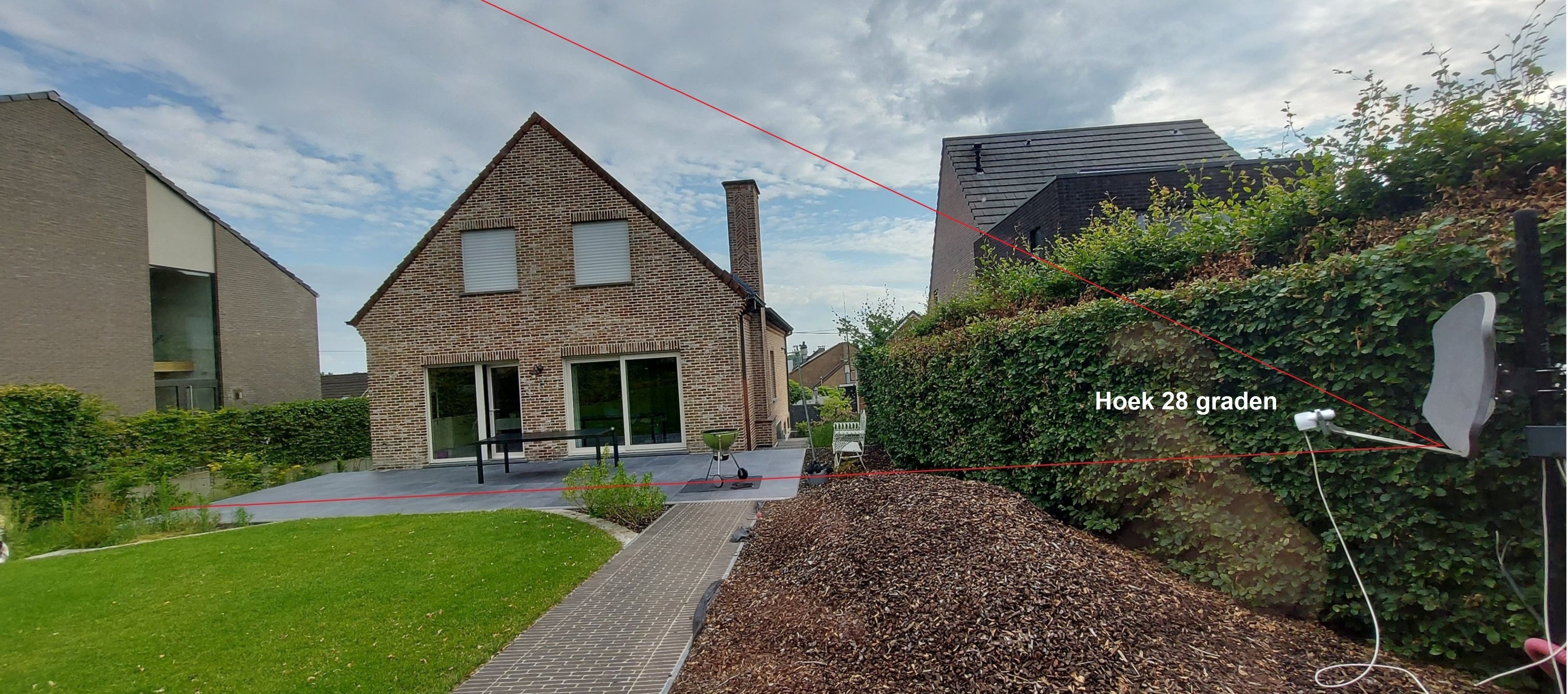

Affli Geplaatst: zondag om 15:17 Auteur Delen Geplaatst: zondag om 15:17 ik heb getracht alles goed te zetten met een Xsarius satmeter HD Easy ... komt absoluut niet goed. Ik krijg uiteindelijk een signaal in de breedte van 84 a 85 % - hoogte gaat tot ongeveer 50 % - tv-signaal eindigt uiteindelijk rond 64-65 % wat doe ik verkeerd? Kan de woning op de foto de hinderpaal zijn en het zicht belemmeren? IK heb nu (om toch iets te hebben) alleen de 23.5 geïnstalleerd, zelf daarmee zijn de waarden slecht: Link naar reactie Delen op andere sites Meer opties om te delen...

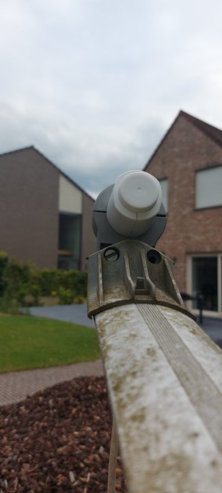

Sprietje Geplaatst: zondag om 15:33 Delen Geplaatst: zondag om 15:33 (aangepast) Wat is een signaal in de breedte en de hoogte? Bedoel je daarmee de horizontale- en verticale polarisatie? Op welke zender heb je afgestemd? Maak eens een foto haaks op deze foto zodat de schotel rechts en het huis links op de foto te zien is. zondag om 15:35 aangepast door Sprietje Link naar reactie Delen op andere sites Meer opties om te delen...
Affli Geplaatst: zondag om 17:01 Auteur Delen Geplaatst: zondag om 17:01 Dag Sprietje, inderdaad.. ik bedoel H en V-polarisatie... ik was zo moe van dat draaien en meten dat ik gewoon de juiste woorden/termen niet meer vond en begon over hoogte en breedte ... Op de xsarius heb ik volgende instellingen genomen. Ik heb angst dat het huis van de buren het zicht beperkt... 23°5 lnb Universal Low freq 09750 High Freq 10600 TP NUM 01 Freq 12187 (VRT 1 van TV Vlaanderen) symbolrate 29900 22 k: auto diseqc mode : diseqc1.0/1.1 disecq1.0: lnb2 disecq 1.1: off knb spanning 13v/18v Link naar reactie Delen op andere sites Meer opties om te delen...
Sprietje Geplaatst: zondag om 17:37 Delen Geplaatst: zondag om 17:37 Er is geen enkele belemmering. Link naar reactie Delen op andere sites Meer opties om te delen...
Affli Geplaatst: zondag om 17:40 Auteur Delen Geplaatst: zondag om 17:40 oef... een van de volgende dagen terug aan de slag met nieuwe moed! Bedankt voor de snelle reactie Link naar reactie Delen op andere sites Meer opties om te delen...
Sprietje Geplaatst: zondag om 17:43 Delen Geplaatst: zondag om 17:43 En als je de lnb iets achteruit zet? Link naar reactie Delen op andere sites Meer opties om te delen...

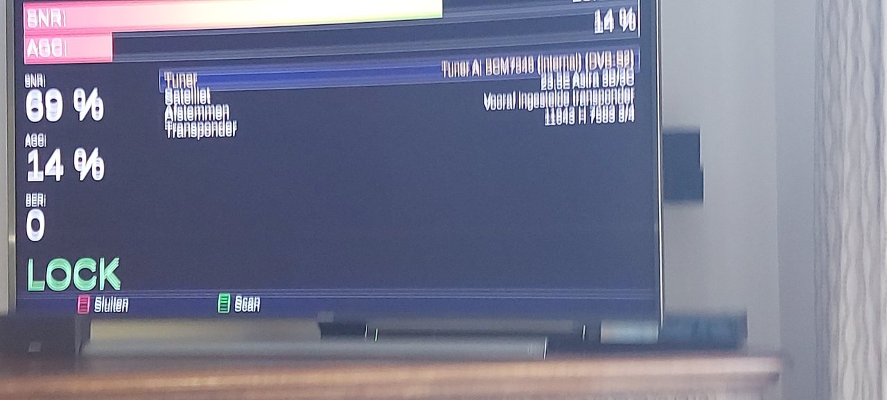

Affli Geplaatst: zondag om 17:59 Auteur Delen Geplaatst: zondag om 17:59 Ook dat heb ik geprobeerd, hier even de waarden die ik nu heb Link naar reactie Delen op andere sites Meer opties om te delen...

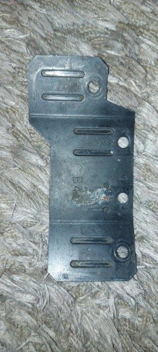

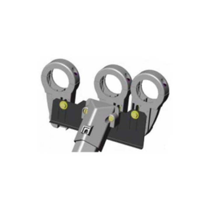

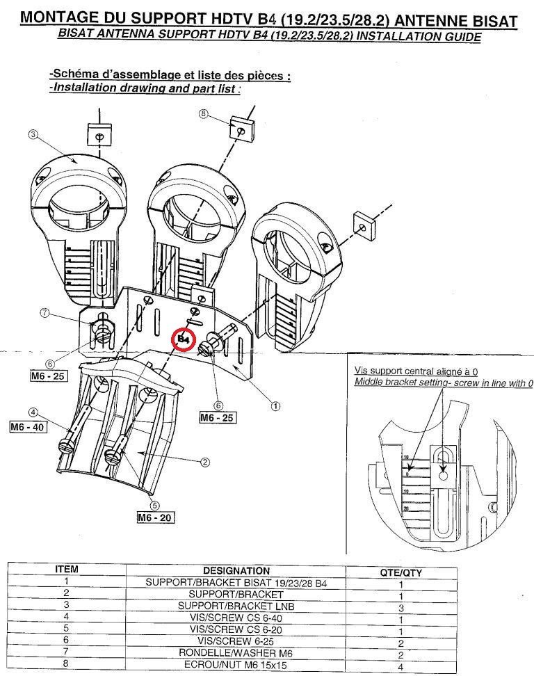

Affli Geplaatst: zondag om 19:38 Auteur Delen Geplaatst: zondag om 19:38 Ik maak me ook wel zorgen over het plaatje waarop ik de LNBs dien te monteren. Als ik even kijk op de afbeelding met houders en ik vergelijk even met het plaatje wat ik heb ontvangen... dat lijkt me niet te kloppen. Opgedrukt staat B4. Link naar reactie Delen op andere sites Meer opties om te delen...
Sprietje Geplaatst: zondag om 21:14 Delen Geplaatst: zondag om 21:14 B4 is het juiste plaatje. Link naar reactie Delen op andere sites Meer opties om te delen...
Sprietje Geplaatst: zondag om 21:46 Delen Geplaatst: zondag om 21:46 SNR (Signal-to-noise ratio) ofwel Signaal Ruis verhouding van 69% kan beter. AGC (Automatic gain control) ofwel automatische versterkingsregeling. Heb je de middelste lnb-ouder op nul ingesteld en toen de schotel pas afgesteld? Link naar reactie Delen op andere sites Meer opties om te delen...

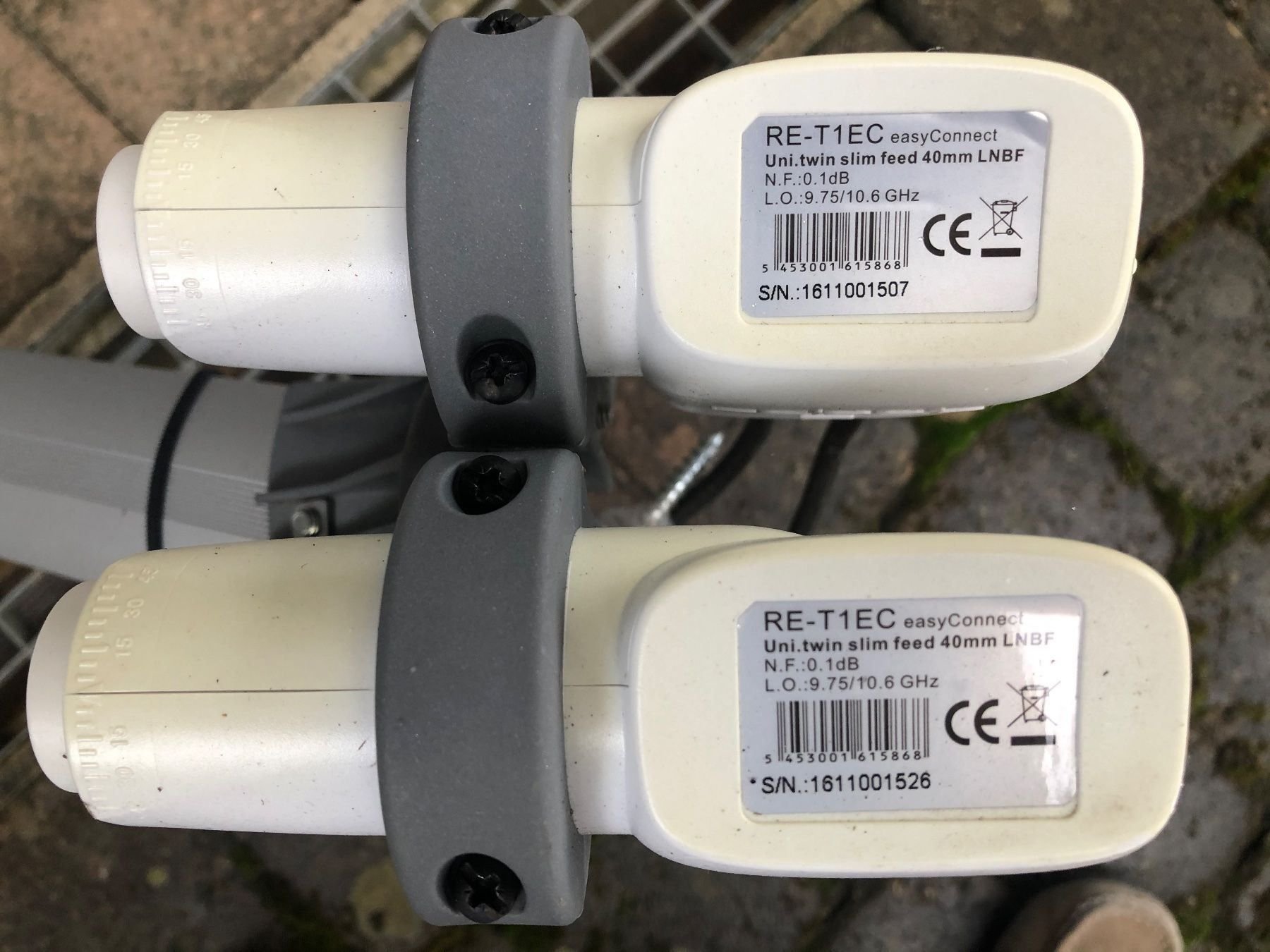

Affli Geplaatst: 12 uren geleden Auteur Delen Geplaatst: 12 uren geleden inmiddels ben ik de lnbs aan het voorbereiden in de houder.... de markeringen op de LNB (relook RE T1EC) is dat een gradenverdeling? Op de LNB houder staat er in het midden (op de zijkant) een puntje... kan ik, indien de markeringen graden zijn, mij daarop baseren om de lnb skew alvast goed te zetten? Link naar reactie Delen op andere sites Meer opties om te delen...
Sprietje Geplaatst: 12 uren geleden Delen Geplaatst: 12 uren geleden (aangepast) Je bedoeld de streepje vooraan de kop. Ja, dat zijn skew-streepjes. Elk streepje is 5 graden. Welk puntje op de lnb-houder bedoel je? 11 uren geleden aangepast door Sprietje Link naar reactie Delen op andere sites Meer opties om te delen...
