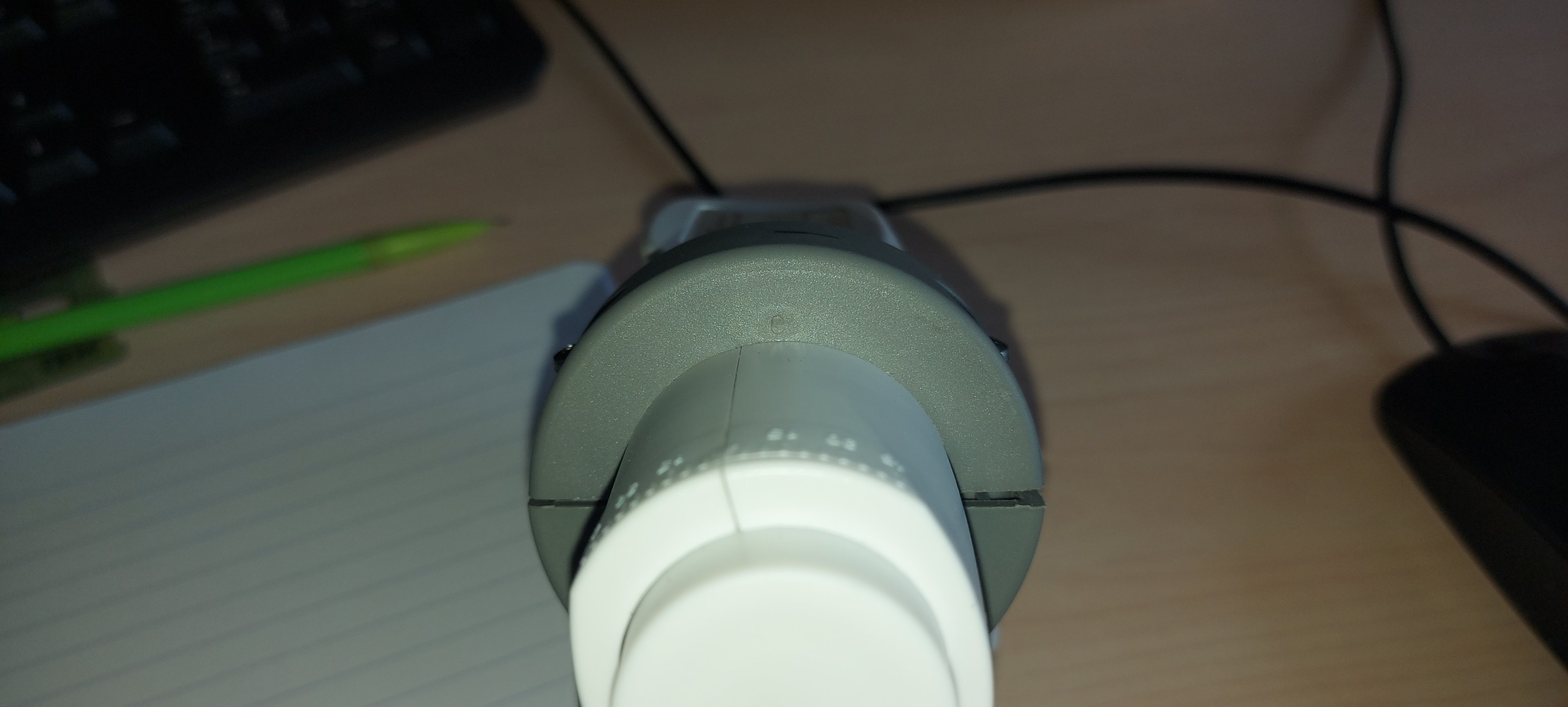

Affli Geplaatst: 15 juli Auteur Delen Geplaatst: 15 juli Dag Sprietje ik bedoel dit hier ... op elke houder vind ik een dergelijk puntje. Ik zou vanaf dat punt mijn skew willen instellen. Is wel heel fijn werk. Is dat een goede manier van werken trouwens? Welke freq/transponder gebruik ik het best om met mijn xsarius de 23.5 te vinden (in België/Affligem)? Link naar reactie Delen op andere sites Meer opties om te delen...
Sprietje Geplaatst: 15 juli Delen Geplaatst: 15 juli (aangepast) Volgens mij is dat rondje van het productieproces (spuitgieten). Als het bedoeld was als merkteken, hadden ze het wel duidelijker gemaakt. Welke transponder je gebruikt maakt niet uit. Ze gebruiken tegenwoordig toch overal fec 3/4. 15 juli aangepast door Sprietje Link naar reactie Delen op andere sites Meer opties om te delen...

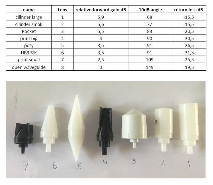

Drs. IJzerbout Geplaatst: 16 juli Delen Geplaatst: 16 juli 7 uren geleden, Sprietje zei: lnb's zijn allemaal lens-lnb's Lens LNB‘s? Waar heb je dat nou weer vandaan? Nooit van gehoord. "On ne voit bien qu'avec le coeur. L'essentiel est invisible pour les yeux." Link naar reactie Delen op andere sites Meer opties om te delen...
Sprietje Geplaatst: 16 juli Delen Geplaatst: 16 juli 55 minuten geleden, Drs. IJzerbout zei: Lens LNB‘s? Waar heb je dat nou weer vandaan? Nooit van gehoord. Terug naar school zou ik zeggen. https://www.dnd.hu/uploads/termek_doc/Triax_TIQD_001_Quad_LNB_en.pdf Triax TISI Slim Lens Single LNB Relook Slim Line Lens Quad LNB Hier verschillende lenzen voor elektromagnetische golven met verschillende ontvangsthoeken voor schotels met verschillende f/D-verhoudingen Link naar reactie Delen op andere sites Meer opties om te delen...
