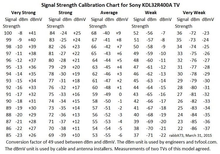

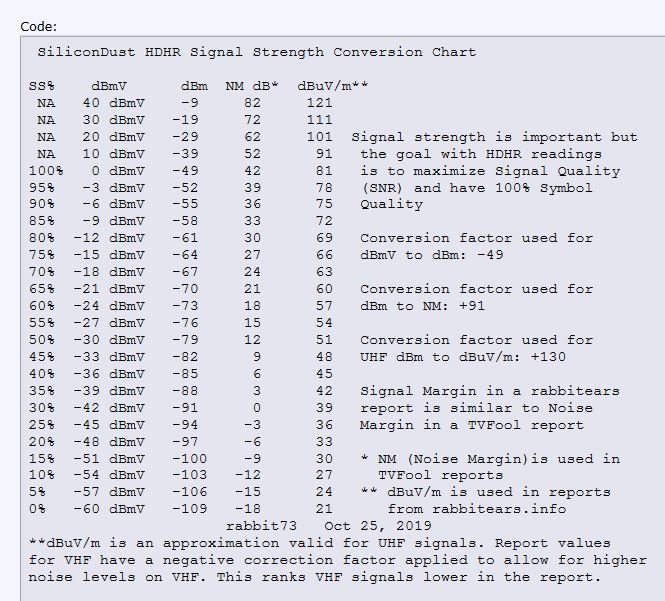

Zunigkyk Geplaatst: 17 uren geleden Delen Geplaatst: 17 uren geleden (aangepast) 54 minuten geleden, Drs. IJzerbout zei: Signaalsterkte voor bijvoorbeeld HF ontvangst is wel degelijk genormeerd. Maar de mensen die software schrijven voor consumer satellietontvangers hebben hier geen bal verstand van...die rommelen maar wat raak. Bij professionele ontvangers voor bijvoorbeeld broadcasters is het een heel ander verhaal. Joop Jenever is al lang blij met procenten omdat ie denkt dat 100% goed moet zijn. Met een aanduiding van -47 dBm kan ie niets beginnen. Als heel vroeger in de jaren 50 het groene katte-oog op je buizenradio helemaal dicht zat dan was het goed. Dan had je volle bak! Dat snapt Joop Jenever. https://domoticx.com/antenne-signaal-dbm-en-rssi-waarden/ Hanteren ze voor TV dezelfde? Dan kan je keurig een grafiekje maken van % naar dBm! Citaat: Maar er zijn fabrikanten die andere RSSI schalen/indexen hanteren (daarom is het een relative index): Cisco: schaal 0-100 Atheros: schaal 0-60 Als bekend is welke norm (schaal) de TV fabrikanten hebben afgesproken, dan zijn we er uit. Een paar tabellen staan hier: https://forum.tvfool.com/showthread.php?t=16691 17 uren geleden aangepast door Zunigkyk Link naar reactie Delen op andere sites Meer opties om te delen...
Drs. IJzerbout Geplaatst: 17 uren geleden Delen Geplaatst: 17 uren geleden Sorry, ik wil niet lullig doen. Van RSSI waarden heb ik nog nooit gehoord. Ik ga van dat uit wat ik geleerd heb en ook begrijp. Dat is voor mij in dit geval dBm (decibel Milliwatt) Dat is een norm en geeft aan hoevel milliwatt in een 50 of 75 ohm afsluitweerstand aan vermogen gedissipeerd wordt. Dat geldt voor ontvangers en zenders. Nogmaals...omreken naar % is onzinnig. Ik ga liters ook niet naar meters of procenten omrekenen. Met dBm te rekenen daar heb je veel meer aan omdat je dan kunt gaan rekenen met betrekking tot demping en versterking. Je kunt namelijk de waarden bij elkaar optellen of aftrekken. Heb je een signaalsterkte van -60dBm en een kabel demping van 10 dBm dan is de signaalsterkte aan het einde van de kabel nog maar -70 dBm. Doe dat maar eens met dat procenten of RSSI geneuzel. "On ne voit bien qu'avec le coeur. L'essentiel est invisible pour les yeux." Link naar reactie Delen op andere sites Meer opties om te delen...
Zunigkyk Geplaatst: 17 uren geleden Delen Geplaatst: 17 uren geleden (aangepast) Van https://forum.tvfool.com/showthread.php?t=16691 Ik concludeer dat 0-100% overeenkomt met 60dBM Elke 5% vertaalt zich in 3 dBm. Er staat ook een tabel gemeten aan SonyTV, daar is elk % 1dBm, dus 0-100% komt overeen met 100dBm: 17 uren geleden aangepast door Zunigkyk te veel dubbel Link naar reactie Delen op andere sites Meer opties om te delen...

Zunigkyk Geplaatst: 16 uren geleden Delen Geplaatst: 16 uren geleden Ik ben al heel blij te weten dat elk % staat voor een vaste dBm waarde, dat het verband ertussen lineair is. 5% = 3dBm, dus 1% =0,6dBm Of bij die Sony: 1% =1dBm Link naar reactie Delen op andere sites Meer opties om te delen...
