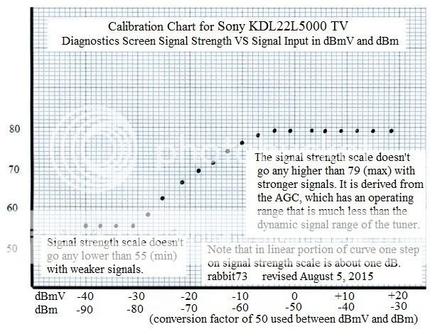

Zunigkyk Geplaatst: 16 juli 2024 Geplaatst: 16 juli 2024 (aangepast) Eigenlijk is 0-100% maar een deel van de dBm schaal. Je kan ook 110% of -10% hebben. Maar als je kijkt door de bril van de meetversterker dan is 110% een zwaar overstuurd signaal en -10% is onmeetbaar weinig. Bij onderstaande Sony is het bruikbare deel tussen 55 en 79 van de sterkteschaal, wat er buiten valt wordt vlak weergegeven als "maximaal" of "minimaal" van wat de meetversterker kan behappen. Het zinvolle deel tussen 55 en 79 toont een lineair verband tussen sterkte weergave (bijvoorbeeld in %) en dBm: 1% = 1 dBM Bron: https://www.avsforum.com/threads/what-is-my-tvs-signal-strength-meter-displaying.2326193/ 16 juli 2024 aangepast door Zunigkyk
