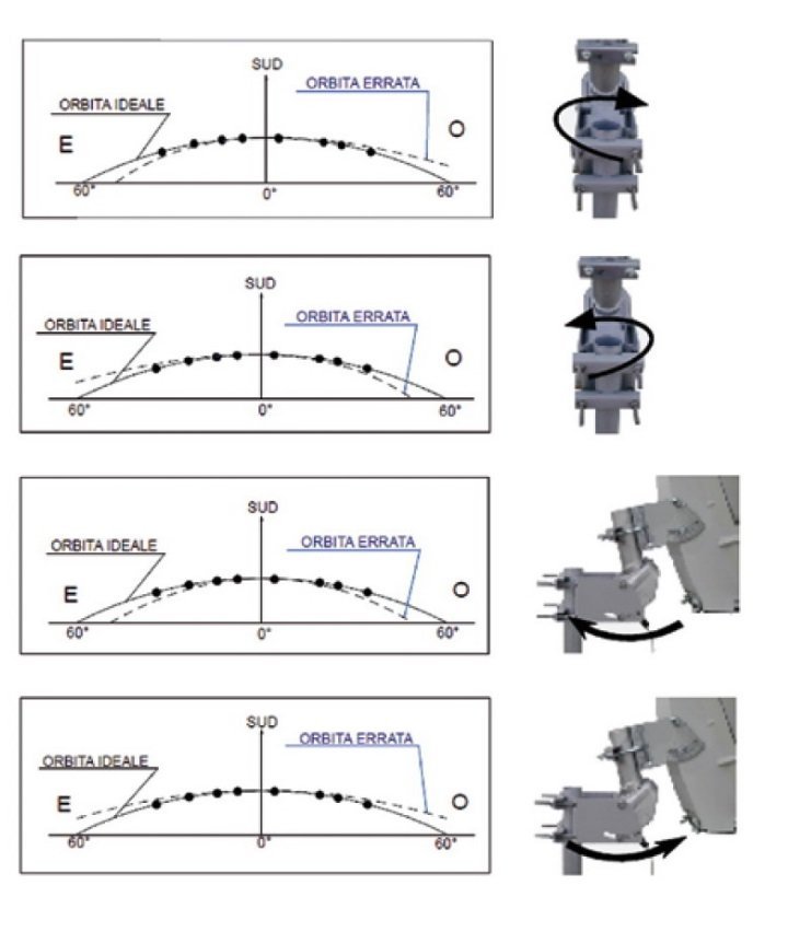

chris de boer Geplaatst: 16 juli Geplaatst: 16 juli Ik vond/vind no wel eens handleidingen over diseqc rotors / draaitoestanden. Soms zie je dan "omgekeerde" rotors: zie de jpg hieronder maar dan draait oost toch naar west en west naar oost? Ik heb het nog nooit uitgeprobeerd want ben al blij als zowel 28.2-Oost en 5-West prima bereikt worden (een of andere "belt"). Of mis ik een of andere instelmogelijkheid. Los van eventule regeninwatering....
kees321 Geplaatst: 16 juli Geplaatst: 16 juli ( ten overvloede ? ) De as van de rotor moet parallel zijn met de aardas, dan wel de denkbeeldige as waar de satellieten omheen draaien
mebo870 Geplaatst: 16 juli Geplaatst: 16 juli Daar is toch geen verschil, ze zullen beide wel naar oost of west draaien als dat commando word gegeven. The key to happiness. Stay away from idiots
minplus Geplaatst: 16 juli Geplaatst: 16 juli De rotors zijn eraan aangepast, het zijn verschillende typen. De LNB-aansluitinhgen zitten altijd aan de onderkant. 3x VU+ met Open Pli , 2 Gregorians, 1 Big bisat en 3 LCD's
Oplossing D-box Geplaatst: 16 juli Oplossing Geplaatst: 16 juli @chris de boer Bij de Stab Italia moet je de schotel bovenop bevestigen, bij de Moteck onderop. ARRIS VIP 5202 voor KPN, voor satelliet: Ik werk met NanoXX 9800HD met een Lenson Heath 80cm Offset schotel, icm Scorpion Universal Quad Lnbf: Input=10.7-12.75GHz, Output=950-2150MHz, L.o.=9.75/10.6GHz, Conversion Gain: 60dB, Noise Figure: 0.1dB, Alles draaiende dmv USALS met een Stab Italia HH100 rotor.

D-box Geplaatst: 16 juli Geplaatst: 16 juli 1 uur geleden, D-box zei: @chris de boer Koop nooit een rotor uit Australië, daar heb je niks aan. Laat me het uitleggen: Zie het eens andersom, je hebt in Nederland een rotor, schotel en een ontvanger, je gaat verhuizen naar Australië, je neemt de hele bende mee; in Nederland volgde je de hele Clark belt. Zie de Clark belt als een doorgeknipte O De bovenste doorgeknipte O heb je op het noordelijk halfrond. Nu ga je naar het zuidelijk halfrond; Je gaat alles installeren, maar de rotor "denkt" als het noordelijk halfrond. Gaat dus nooit lukken. (Behalve als je een 👽 Alain hunter bent) ARRIS VIP 5202 voor KPN, voor satelliet: Ik werk met NanoXX 9800HD met een Lenson Heath 80cm Offset schotel, icm Scorpion Universal Quad Lnbf: Input=10.7-12.75GHz, Output=950-2150MHz, L.o.=9.75/10.6GHz, Conversion Gain: 60dB, Noise Figure: 0.1dB, Alles draaiende dmv USALS met een Stab Italia HH100 rotor.
